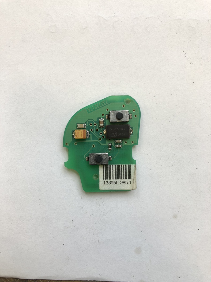

Moin, Da ich hier schon häufiger hilfreiche Informationen gefunden habe, habe ich mich mal angemeldet, denn zu meinem momentanen Problem habe ich über die sufu nichts hilfreiches gefunden. Es geht darum, dass mein Autoschlüssel (Citroen) mit Funkfernbedienung sich trotz mehrfacher Versuche mit neuen Varta und Panasonic Batterien, innerhalb von 2 Tagen entlädt. Die Platine habe ich bereits gereinigt und die Taster kontrolliert. Grundsätzlich funktioniert sie ja auch tadellos, aber eben nur 2 Tage lang. In diversen KFZ-Foren habe ich mehrere Beiträge von Leuten mit dem gleichen Problem gefunden, aber keine hilfreiche Lösung. Da ihr euch hoffentlich mit den Bauteilen auf der Platine besser als ich auskennt, nun die Frage, was von dem Kram einen Kriechstrom verursachen könnte. Vielleicht ist das ja ein gängiges Problem bei den verwendeten Bauteilen. Vielen Dank schonmal

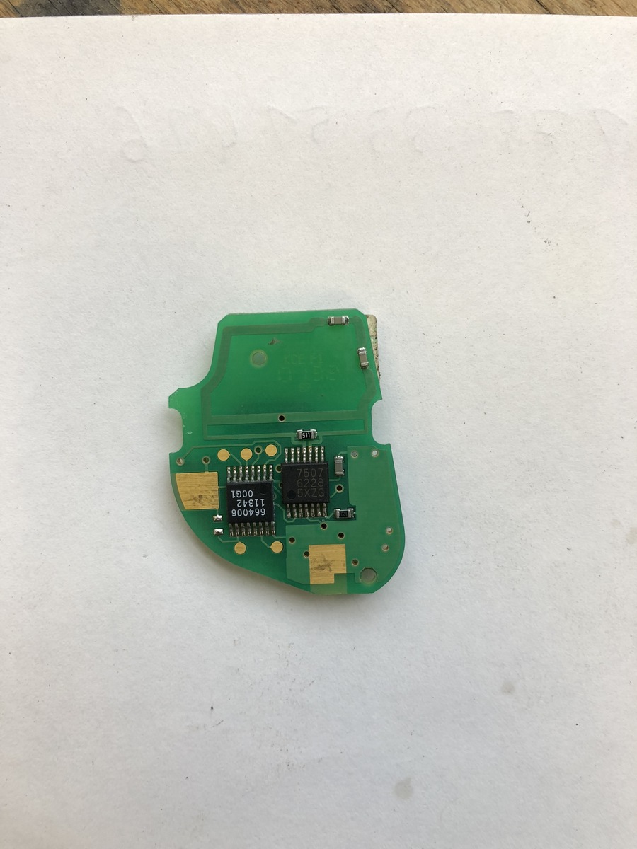

Konnte mit dem Handy nur ein Foto hochladen, hier das zweite.✌?
Hi, ich wollte gerade schreiben, dass die andere Seite auch interessant gewesen wäre ;-) Für mich sehen die Taster leicht oxidiert aus. War mal Leitfähiges (Wasser o.ä.) in der FB? Blöde erste Idee: Die Taster auslöten und nach 2 Tagen schauen, ob die Bedienung per Drahtbrücke noch funktioniert. Du könntest auch die Stromaufnahme im Leerlauf messen (Passendes Messgerät vorausgesetzt) - eventuell waren die guten Markenbatterien überlagert weil keiner so ein Heidengeld dafür ausgeben wollte ;-) Grüße Sascha

Wenn einer der Keramik-C an Betriebsspannung liegt: vielleicht ist davon einer gecrackt und ist dadurch niederohmig geworden (z.B. einige 100 Ohm, also nicht so niederohmig, dass es ein Kurzschluss ist)? Ich repariere nur gelegentlich Elektronik, hatte aber trotzem schon 2x gecrackte Keramik-Cs gefunden. Bei einer Garagen-FB hatte ich mal den Fall, dass eine gebrochene Batteriehalterung vom Besitzer unter Verwendung von Lötfett gelötet wurde. Das erzeugte einen fast unsichtbaren aber genügend leitfähigen Belag auf der Platine, um durch Leckströme die Knopfzelle in 2 Tagen leerzusaugen.
Hast Du mal die Stromaufnahme gemessen? Die muss sich ständig im mA Bereich bewegen wenn die Batterie nach 2 Tagen leer ist. Ich vermute als Batterie eine CR2016, CR2025 oder CR2032. Eine mögliche Uhrsache könnte ein defekt des Elko auf dem 2ten Foto sein.

Was gerne in den Schlüsseln passiert, ist dass die Blockkondensatoren einen Knacks kriegen. Dann fließt über den Kondensator ein hoher Strom und zack Batterie leer. Also Stromaufnahme messen und dann nach und nach die Kondensatoren rauslöten die zwischen den 3V und Ground hängen. Wird der Strom schlagartig kleiner, Rest wieder einlöten und den kaputten Kondensator ersetzten.
Chris K. schrieb: > Was gerne in den Schlüsseln passiert, ist dass die Blockkondensatoren > einen Knacks kriegen. hatte mal eine, da war ein 10uF Tantal drinne.. der hat die Battrie einfach leer gesaugt

Schau mal bei deiner Strommessung ob der erhöhte Ruhestrom -über die Zeit konstant bleibt -sich verändert, nach Spülung/Reinigung+Trocknung der Platine mit Isopropanol -sich verändert bei (nicht zu starker) mechanischer Belastung der Platine -sich verändert, wenn man mit dem Finger einen der ICs oder den gelben C erwärmt Pass auf, dass du die Spannung am NT nicht zu hoch drehst. Wenn du die Spannung hochdrehst, messe die Stromaufnahme auch mal z.B. bei 0,25V und 0,5V usw. Vielleicht kann man so herausfinden, ob der Entladestrom über eine ohmsche Strecke geht oder z.B. durch einen Halbleiter(IC).
Mal mit dem Ohmmeter die Taster parallel ausmessen. Batterie zuvor raus! Wenn nicht betätigt dann hochhohmig, wenn gedrückt niederohmig...
