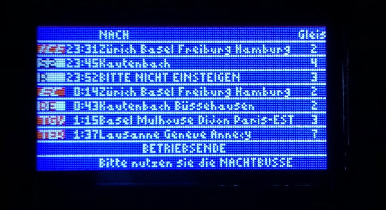

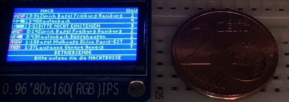

Moin liebe Forumianer, hat von euch jemand schon mal folgenden Display inkl. Treiber in Betrieb genommen? https://rover.ebay.com/rover/0/0/0?mpre=https%3A%2F%2Fwww.ebay.de%2Fulk%2Fitm%2F323299810218 Gibt es passende lib für c? Der eBay Verkäufer weiß natürlich nicht so richtig was :D Viele Grüße Jonas

@Pegel Ja ich habe sie schon, größe ist okay. Nur leider absolut keine Doku für die Pins :/
Jonas schrieb: > https://rover.ebay.com/rover/0/0/0?mpre=https%3A%2F%2Fwww.ebay.de%2Fulk%2Fitm%2F323299810218 Da gibt es einen Interessenskonflikt. Das dargestellte Display ist ein OLED Typ, der dazugehörige Controller wäre jedoch der SSD1306 und nicht der ST7735 Was soll's denn dann bitte sein?
Also das Display hat eine Hintergrundbeleuchtung und OLEDs mit fullcolor gibt es meines Erachtens nicht für den Preis.
Müsste dieses sein: https://cdn-learn.adafruit.com/assets/assets/000/043/903/original/XJ0.9TFT-13PIN.pdf?1500009325 Seite 3 zeigt die Belegung.

Hat geklappt, ich brauchte die Bibliothek für den Init Vorgang der wollte nicht. Auch habe ich mit zuvielen Stichwörtern gegoogelt. Vielen Dank für eure Hilfe.
Hallo, ich habe auch so ein Display auf ST7735S Basis mit 80x160px. Das Datenblatt gibt es hier: http://www.farnell.com/datasheets/2613171.pdf Auf Seite 3 ist der Flachbandkabel-Anschluß beschrieben. Es scheint ein 13 Pin Anschluß mit 0.4mm Pitch zu sein. Sehe ich das so richtig? Ich finde keinen Stecker, wo ich das Flachbandkabel anstecken und dann mit Lötanschlüssen weiter mit einem Mikrocontroller Board verbinden könnte. Die meisten anlötbaren Stecker für Flachbandkabel sind nicht für 13 Pin und mit dem Pitch finde ich ohnehin dann erst recht nichts mehr. Könnte bitte Jemand helfen? Grüße Peter
