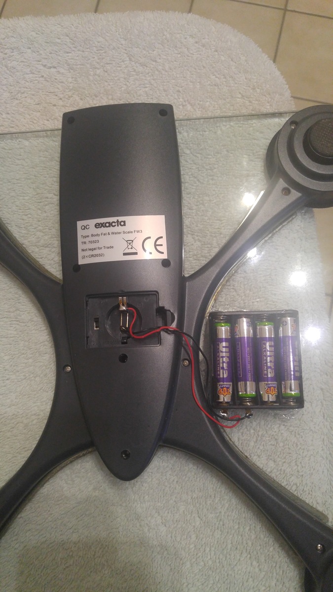

Walther E. schrieb: > Müsste ich dann Montag machen. Hast du kein Labornetzteil oder eine andere Batterie Oben und unten Magnete dran, Krokodilklemmen und dann "von außen" an den Batteriehalter.

F. F. schrieb: > > Hast du kein Labornetzteil oder eine andere Batterie > Oben und unten Magnete dran, Krokodilklemmen und dann "von außen" an den > Batteriehalter. Gut, daran habe ich tatsächlich noch nicht gedacht, das werde ich gleich mal ausprobieren. Also der ATX-Stecker ist eigentlich dran. Wenn es an der Video-Karte liegen würde, dann würde sich ohne Video-Karte ja zumindest irgendwas tun, oder nicht?
Jain. Defekte Teile können das System immer ausbremsen. Aber erstmal die Batterie. Übrigens, die Batterien sind schon 6 Jahre in der Waage, bei meist täglicher Nutzung. Wenn du also Platz im Rechner hast, dürfte das mit solch einem Umbau nie wieder zum Ausfall führen.
