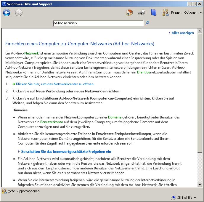

Wenn du Programme zu deinen W-LAN hast, kannst du das dort einstellen. Also nicht das vom Win. Ähnlich wie wenn du zwei PC mit einem Netzwerkkabel verbindest. Es muß sich Ad-hoc einstellen lassen.

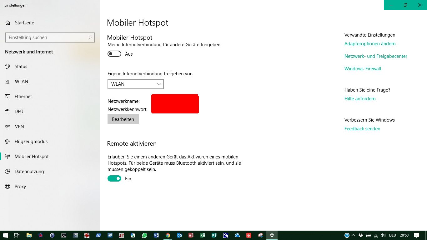

Hallo ihr Spezialisten -> Einstellungen -> Netzwerk und Internet -> Mobiler Hotspot - WLan oder Bluethoot auswählen - Bei WLan auf Wunsch Eigenschaften ändern - Mobiler Hotspot auf "Ein" schalten Fertig! Werner
Ich Bin´s schrieb: > Hallo ihr Spezialisten > > -> Einstellungen > -> Netzwerk und Internet > -> Mobiler Hotspot > > - WLan oder Bluethoot auswählen > - Bei WLan auf Wunsch Eigenschaften ändern > - Mobiler Hotspot auf "Ein" schalten > > Fertig! Welches konkrete WLAN-Device (VID&PID bitte) und welche Windows-Version?

c-hater schrieb: > Welches konkrete WLAN-Device (VID&PID bitte) und welche Windows-Version? Hier. Windows 10. Aber der TO will ja nur seinen Rechner mit etwas anderem verbinden. Ob das klappt, das habe ich auch noch nicht ausprobiert.
