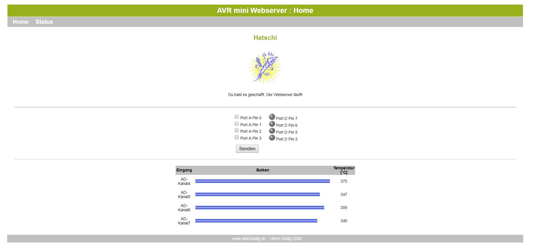

Ich habe ein Problem bei der Anpassung von der Firmware ETH_M32_EX von
Ulrich Radig für den Webserver AVR NET IO.
Der Webserver bietet eine Webseite an, mit der man verschiedene IOs
setzen oder auslesen kann. Diese Webseite (HMTL-Code) ist in der
Header-Datei webpage.h in den Quellen von ETH_M32_EX gespeichert und
wird dann in den Flashspeicher vom AVR geladen.
Ich habe versucht z.B. den HTML-Quelltext anzupassen (Farben ändern
[CSS], Verlinkung ändern (nicht zu https://www.ulrichradig.de) und
andere Ports zu den verstellbaren hinzuzufügen).
Nach dem Speichern der webpage.h, neuem Build (mit AVR Studio) und
Flashen stelle ich fest, dass nur eine Änderung dann beim Aufrufen im
Browser (Chrome) funktioniert hat (weitere Ports hinzuzufügen). Die
anderen Änderungen scheinen nicht funktioniert zu haben. Woran kann das
liegen?
Scheinbar werden Änderungen übernommen, aber nicht alle. Für mich
unerklärlich.
Vergleiche Änderungen in webpage.h und webpage_backup.h An verschiedenen
Stellen.

Drücke Strg-F5 um die Seite komplett neu zu laden (Cache verwerfen).
Öffne im Web Browser die debugger Konsole (F12) und achte dort auf
Fehlermeldungen.
Speichere die Seite ab und lasse sie vom W3C Checker prüfen.
https://validator.w3.org/

Danke, danke. Der Tipp mit Strg+F5 hat geklappt.
Ich dachte mit NUR F5 würde er die Seite schon neuladen. Anscheind hält
er trotz Änderungen die Seite noch im Cache.
Hat dein erster Tipp was mit dem Zweiten (F12) und Dritten (Validator)
zu tun?
Die Seite wird ja nun angezeigt, dann scheint es doch kein Fehler in
HTML/CSS zu sein, oder?
