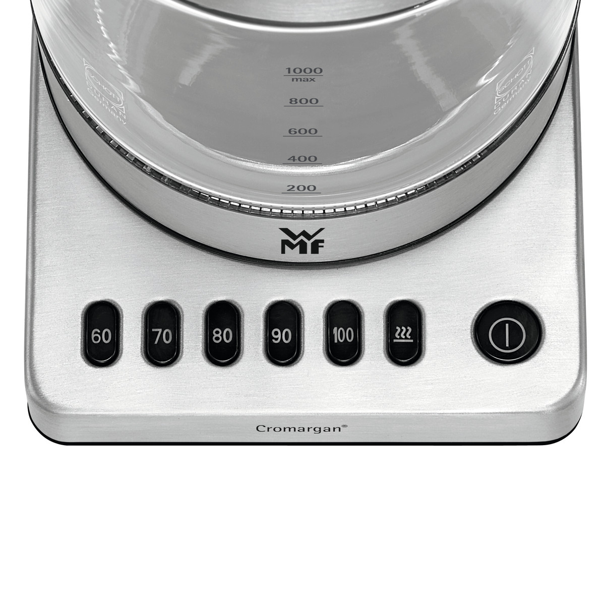

Forum: Haus & Smart Home [TIPP] WMF Skyline Vario Wasserkocher
von Klaus R. (klaus2)

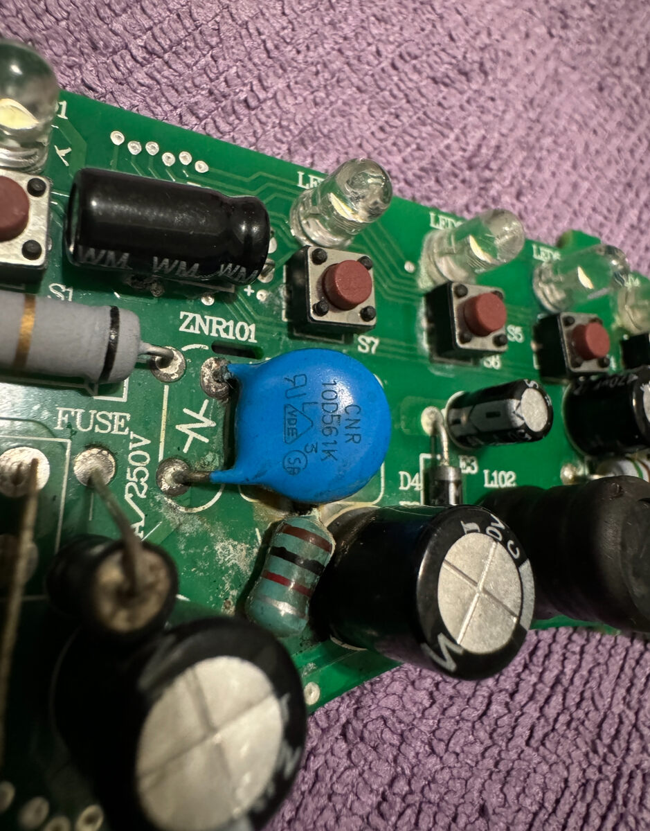

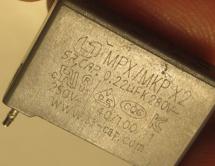

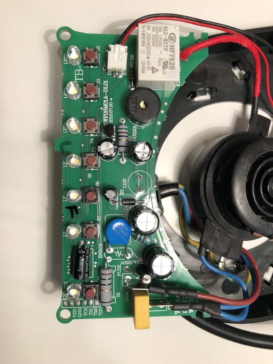

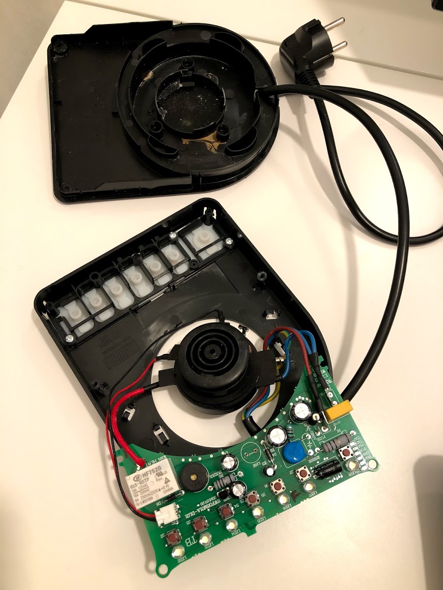

fürdie üblichen Forenbesucher nichts Besonderes, aber als Reperaturtip
für Google und die "eher Unbedarften" vll ein guter Hinweis.

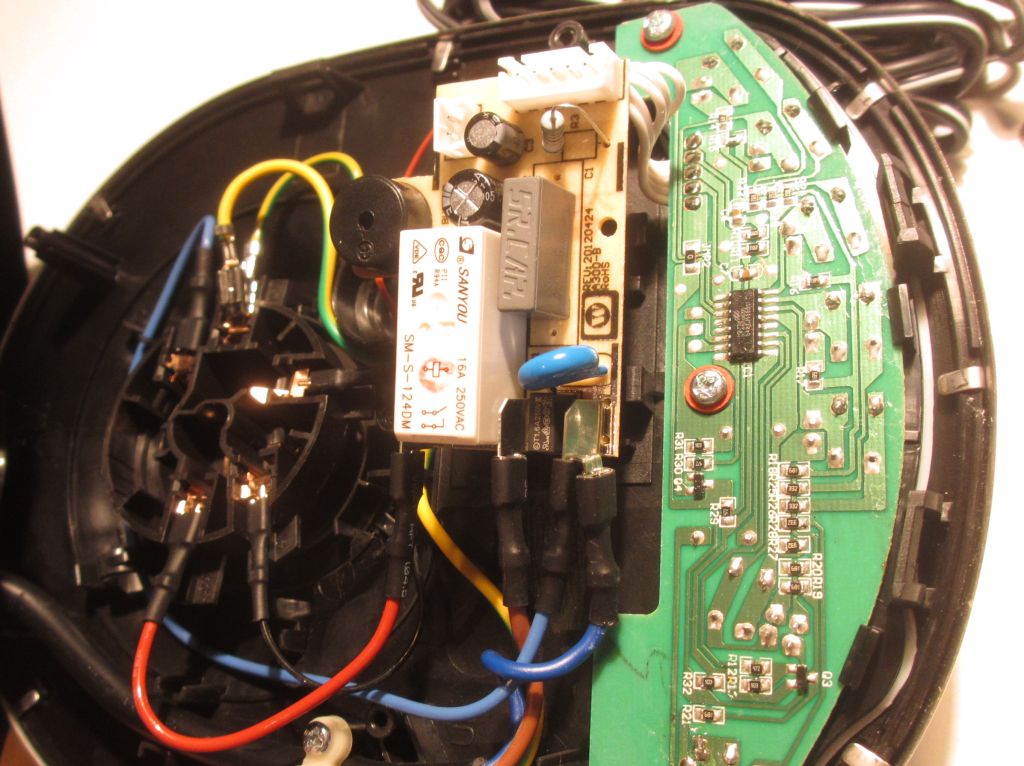

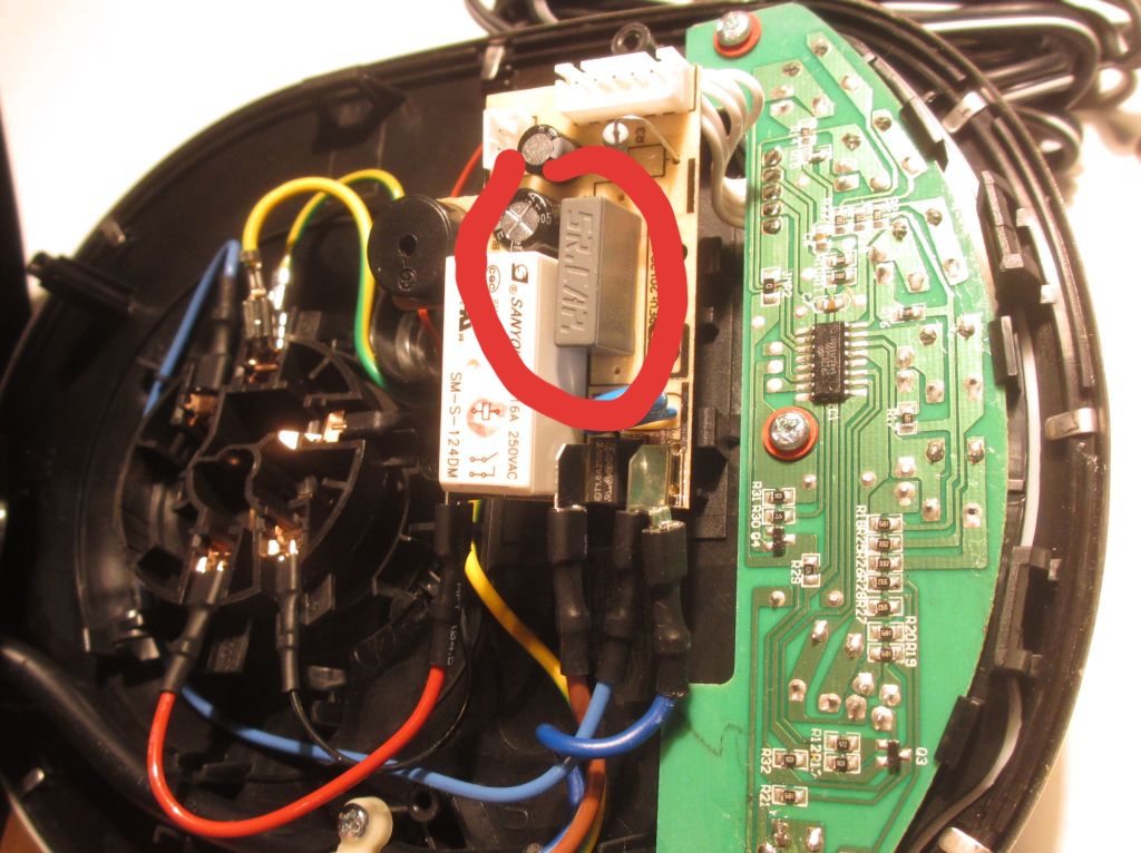

Ich habe diesen sehr schönen Wasserkocher defekt über eBay KA gekauft
und hatte natürlich eine Ahnung, was das Problem sein könnte. Der
Wasserkocher schaltet sehr häufig direkt wieder ab ohne zu heizen. Zudem
ist die Tastenbeleuchtung dunkler, wenn das Relais anzieht oder er
piept. Kondensatornetzteil, genau.
Der "graue" 0.22uF Folien-Kondesator muss gegen einen neuen X2-Typ
getauscht werden (meiner hatte noch 61nF).Eigentlich eine Schande bei
einem so "geilen" Wasserkocher der sicherlich auch ein paar Kröten
kostet - aber mich freuts natürlich :)
Gruß, Klaus.

Seit es diese C-Netzteile gibt, ist ein Kondensatortausch des X2
tatsächlich das, was einem zuerst in den Sinn kommen muss.
Anders als bei vielen Forenbeiträgen, in denen der Elkotausch bei einem
defekten Gerät die Standardprozedur geworden ist.
Hallo Michael,
du musst den oben auf dem Foto zu sehenden 0.22uF X2 FoKo
austauschen...das ist ne Sache von ein paar Minuten, schief laufen kann
das eigentlich nix.
Ersatzteil wäre das:
https://www.reichelt.de/funkentstoerkondensator-x2-220-nf-305-v-rm-15-0-105-c-20-epco-b32922c3224-p232341.html?&trstct=pol_8
Vll passt der von den Abmaßen nicht genau (RM15 steht für 15mm
Pinabstand, das muss man entweder abgleichen und einen anderen bestellen
oder diesen da reinfummeln...das geht.)
Und bestell gleich 2 ;)
Gruß, Klaus.
von kratzi (Gast)
Ich danke dir vielmals für deine Mühe und Hilfe! Ich bin mir sicher das
du damit so einigen Besitzern dieses wasserkochers helfen kannst! Das
Teil scheint ja ständig kurz vor oder nach zwei Jahren seinen Dienst zu
quittieren. Der Wasserkocher ansich ist ja super! Ich werde das
Ersatzteil direkt bestellen und hoffe das ich den Tausch auch alleine
schaffen werde. Werde aufjedenfall berichten und Fotos hochladen
...habe gesehen, dass WMF da auch genug Platz für einen größeren FoKo
gelassen hat. Schau mal ob der o.a. passt vom RasterMaß her (RM15).
Wird...ich hatte zum Glück noch einen in der Kiste und daher nicht
bestellen müssen.
Freut mich wenn du ihn retten kannst - Viel Erfolg, Klaus.

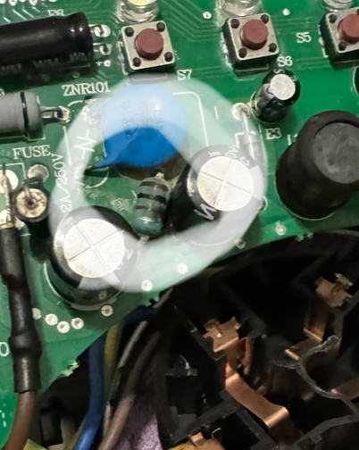

von kratzi (Gast)
Ich habe eine Frage, da ich die Kondensatoren bei Reichelt bestellt habe
und diese morgen ankommen müssten. Handelt es sich hierbei um dieses
Teil das ausgetauscht werden muss? Bin technisch nicht so versiert
deswegen die Frage.
von hinz (Gast)
Ja.

von kratzi (Gast)
> bestellt habe und diese morgen ankommen müssten. Handelt es sich hierbei
> um dieses Teil das ausgetauscht werden muss? Bin technisch nicht so
> versiert deswegen die Frage.
Hab noch eine Frage! Muss man beim Einbau die polung beachten oder oder
ist das bei diesem Kondensator egal? Lg
Ist egal :)
Klaus.

von Roland E. (roland0815)
> deswegen die Frage.
Cool, der Platz für einen mit höherer Spannungsfestigkeit ist auch da.
Da hat der Rotstift wieder den Ing besiegt.

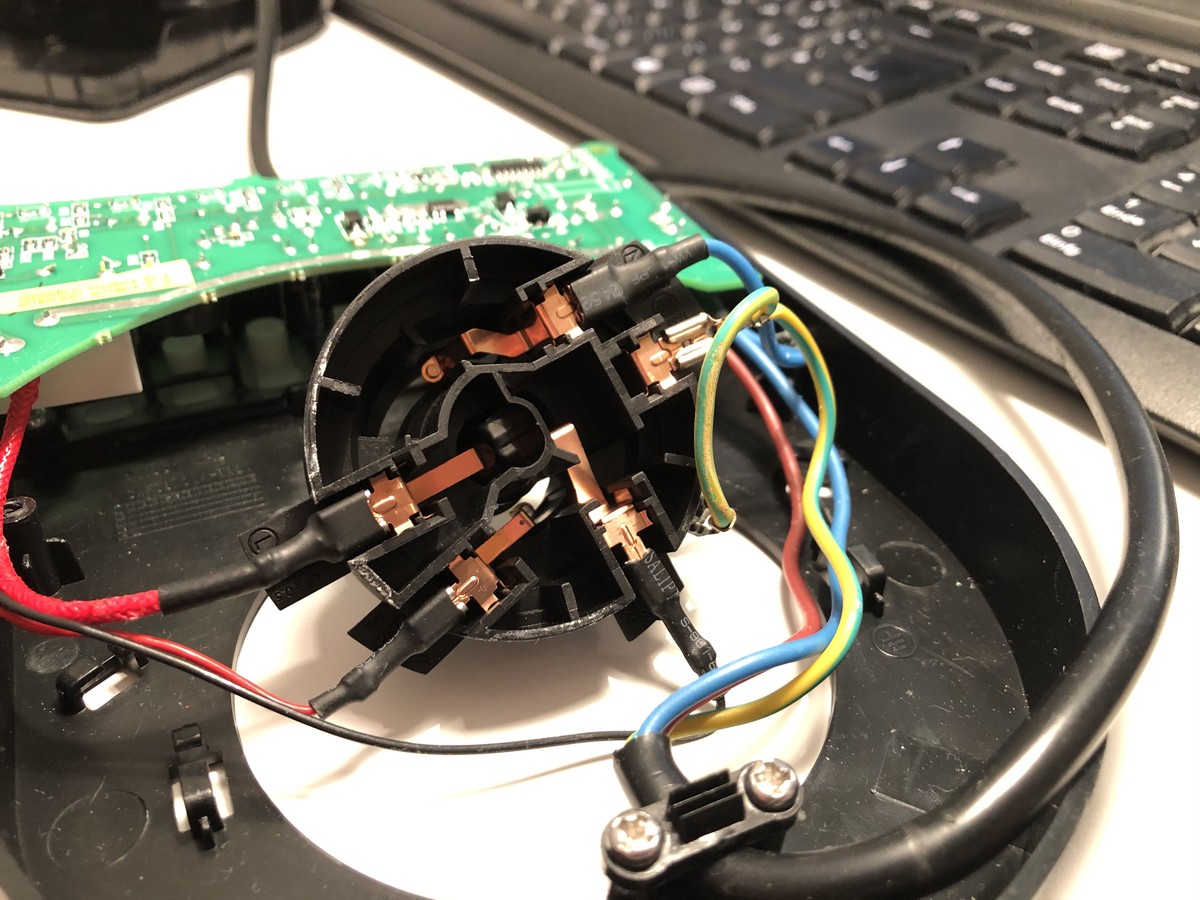

über die kontaktplatte ausgelesen - vll kontaktiert die nicht mehr gut.
Ich kann vll mal messen, wieviel kOhm meiner bei Raumtemperatur anzeigt.
Was passiert wenn du nur auf <<100° erhitzt, kocht es dann auch?
Klaus.
von Geislinger (Gast)
Klaus R. schrieb:
> ...eine einfache S-Klasse für 120k? Der Wasserkocher ist in dem Fall
> halt ein Luxusartikel. Für nen Appel & nen Ei :)
die, die wissen, dass WMF noch nie solche Kocher selber gebaut hat,
sondern immer schon in Lizens von irgendwo bezogen hat, der gibt keine
80,- für einen Kocher aus.
von igru (Gast)
Ja, bitte!
Brauche die Referenzwerte... werde am Abend dann auch mal messen.
Danke!
von igru (Gast)
Gemessene Werte:
X2 96nF
Sensor bei Rauntemp. 113.5 kOhm
Sensor // Wasser kocht... ca 11 kOhm
Zur Sicherheit werde morgen X2 wechseln.
X2 wirds sein...wenn nicht, messe ich.
Klaus.
von hinz (Gast)
Der heißt eigentlich C1.
...ja, ich ahnte schon was kommt - mea culpa ;)
Klaus.
von igru (Gast)
Austausch von Folienkondi hat nichts gebracht :-(
Werde heute die zwei Metallplätchen checken, welche beim Aufwärmen die
Kontakte eigentlich trennen sollen
Plättchen? Hä? Ich messe gleich mal...
5.7k bei RT zwischen 2. und 3. Ring?
Klaus.
von igru (Gast)
Ja. 2. und 3.....
5.7k ....Oje.  bei mir 113K
Na schau...daa ist doch ein guter Hinweis. Vll kannst du der Basis ja
einfach mal 6k...langsam weniger vorgaukeln?
Klaus.

von Thorsten (Gast)
Vielen Dank Klaus, dass Du Dir die Mühe gemacht hast Deine Erkenntnisse
mit der Welt zu teilen.
Der Wasserkocher hat bei uns im Büro über 4 Jahre Dienst getan bevor er
anfin rumzuzicken. Jetzt erwärmt er wieder klaglos unser Teewasser.
Thorsten
Na guck, das freut mich! Teestunde gerettet :)
Klaus.

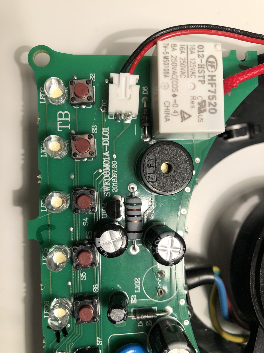

von Elektronik N. (elektroniknoob2)
mein 1,5 Jahre alter WMF-Wasserkocher mit verschiedenen einstellbaren
Temperaturstufen hat ebenfalls seinen Geist aufgegeben.
Link:
https://www.wmf.com/en/glas-wasserkocher-vario-1l-wmf-kuechenm.html
Das beste ist: Es ist bereits ein Austauschgerät - der erste hatte nach
ca. 1 Jahr den Geist aufgegeben (die Ein-Taste kontaktierte nicht
richtig), da gab es noch auf Garantie einen neuen. Soviel also zur
Qualität von WMF Elektronikgeräten.
Fehlerbeschreibung:
Wasserkocher wärmt das Wasser nur noch lauwarm auf und geht dann aus,
ohne, wie er es sonst immer getan hatte, durch lautes piepen zu
signalisieren, dass er fertig ist.
Als Laie, der in der im Studium nur mit Ach und Krach durch die
Elektrotechnik- und Elektronik-Vorlesungen gekommen ist, habe ich den
Fehler gegoogelt, bin auf dieses Forum gestoßen und habe von klaus2 den
Hinweis bekommen, es sei entweder ein Foko oder Ntc Problem.
Auf der Platine sahen erstmal alle Bauteile normal aus, bis auf eine
Spule, die ich für einen kaputten Kondensator hielt und direkt mal
ausgelötet habe und dabei leider auch kaputt gemacht habe :-(
Die Spule muss ich also schonmal erneuern, sie hatte übrigens 200
Wicklungen.
Jetzt wäre meine Frage, welche Schritte ich weiter zur Fehlereingrenzung
vornehmen kann... würde mich freuen, wenn jemand einen guten Tipp hat.
Viele Grüße und Danke im Voraus!

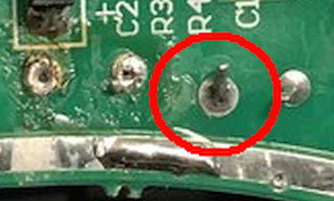

von Teo D. (teoderix)
> vornehmen kann...
Wenn das beim auslöten nicht in Mitleidenschaft gezogen wurde, könnte es
diese Lötstelle gewesen sein.
Als nächste sollte man die Spannungen nachmessen, aber ohne Trenntrafo
und als Laie, kann ich dir das nicht gutem Gewissens empfehlen!
Hallo Teo,
Danke Dir für Deine Antwort. Ja, ans Netz hängen und messen will ich die
Platine nicht, zudem fehlt ja aktuell auch die Spule...
Die von Dir eingekringelte Lötstelle sieht in natura einwandfrei aus,
auf dem Bild täuscht das.

von hinz (Gast)
Klaus R. schrieb:
> f) ich behaupte, das Teil ist (nun leider) Schrott...maßgeblich wg der
> Spule. Stand auf der was drauf?
Einfach mal ins Datenblatt von U101 (auf der Lötseite der Platine)
schauen.
...ja, das dachte ich auch gerade. Dann muss an dessen Ausgangs-C eine
Spg anliegen (wenn man die Spule ersetzt hat) die U1 versorgt. Oder man
kann die Spg aus der Beschaltung von U101 ermitteln und dann von einem
Labor-NT extern zufügen, so würde ich das erstmal machen.
Erst wenn du soweit bist, ginge es überhaupt weiter...
Klaus.
...vermtl sind es von U101 12V wg dem 12V Releais. U102 macht daraus
vermtl 5V für U1.
Klaus.
...und, weitergekommen? Zumindest eine kurze Rüme wäre angebracht.
Klaus.

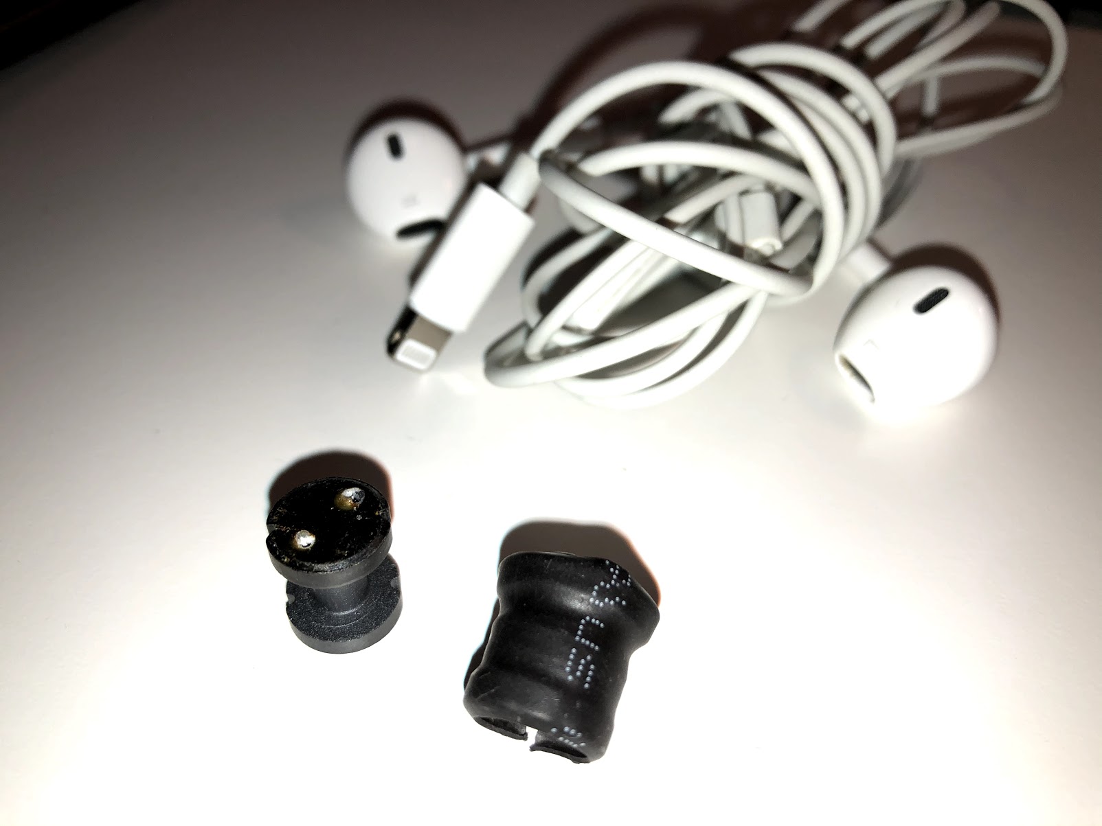

Hallo Klaus,
hallo hinz,
danke für Eure Rückmeldungen. Ich habe mal das Datenblatt von U101
angehängt (Bezeichnung SC1117DG von Power Integrations).
Außerdem im Anhang zwei Fotos von der Spule, bzw. deren Eisenkern und
Ummantelung - den Draht habe ich bereits entsorgt. Die Spule hatte aber
200 Wicklungen.
von hinz (Gast)
> Eisenkern
Kein Eisen, sondern Ferrit.
Gib mal die Maße durch.
Durchmesser: 10mm
Höhe: 12mm
von Carl D. (jcw2)
Interessant zu sehen, daß nun schon Wasserkocher diese 7-Pinner haben,
die schon in der "Weißen Ware" Spaß verbreiten.
von hinz (Gast)
Ich würde es mit einer Fastron 09P 3,3mH versuchen.
...oder du versuchst es mal mit 12V Fremdversorgung ob er dann vll
läuft? Aber die Grundlagen...sind & bleiben etwas dünn ;) Steht auf der
Spule etwas drauf, Zahlen?
Btw: Bildformate.
Klaus.
Hallo Klaus,
was drauf steht, ist nur das, was man auch auf dem Foto sieht:
Irgendein Zeichen und dann "us".
Die Höhe der Spule (Bereich der Drahtwicklung) beträgt übrigens nur 7mm.
Danke für den Tipp!

von Jürgen S. (jrgen_s954)
Hallo lieber Klaus,
Ich HATTE auch das gleiche Problem mit Wasserkocher. Ich bin
hobbybastler. Habe es nach deiner Anleitung genau mit dem Ersatzteil
gemacht. Funktioniert wieder einwandfrei.
Eins würde mich noch interessieren als hobbybastler. Wie hast du das
raus gefunden? Bin Informatiker und würde hier in der Fehlersuche gerne
besser werden ;)
Gruss und nochmal vielen Dank
Jürgen
Nun, Kosumerware hat häufig Kondensatornetzteile, google mal nach
Senseo. Und dann ist es nur noch schnell prüfen und fertig, siehe zB
Transistortester hier im Forum. Habe das Ding aber blind gelkauft, hatte
aber sone Vorahnung :) Danke für deine RüMe!
von Aline (Gast)
Hallo,welcher Kondensator brauche ich genau.X2 ist mir klar,aber es gibt
so viele....Hab gleiche Wasserkocher.
Danke im vorraus
...hast du den Thread gelesen? Dort steht Typ (Foko, X2) und dessen Wert
(0.22uF) - welche Info fehlt dir also?
Klaus.
Kommst du damit weiter, Aline? Sonst melde dich mit der konkreten Frage
Klaus.
von Jörg M. (joerg1977)
Hallo Klaus, vielen Dank für deine Info. Mein Wasserkocher läuft auch
wieder. Es war der graue eckige C1 Kondensator der  gewechselt werden

mit dem Fehler "geht nach kurzer Zeit von alleine aus" durch Austauschen
des gelben Folienkondensators (CF101) reparieren können.
Eingesetzt habe ich dieses Bauteil:
https://www.reichelt.de/de/de/index.html?ACTION=446&LA=3&nbc=1&q=epco%20b32921c3104
Danke an den Mega-Tipp, ohne hätte ich es nicht geschafft!

von B. Demir (Gast)
Hallo, gibt es zu dem von Ihnen angegebene Kondensator noch einen
Alternative? Wir finden den angezeigten Kondensator nicht zum Kauf.
Vielen Dank. Viele Grüße Demir
von B. Demir (Gast)
Hallo Klaus,
ginge dieser als Alternative (bei Amazon gefunden) ?
Produktname: Sicherheitskondensator
Isoliertes Material: Polypropylen; Modell: MPX
Serien: X2; Kapazitaet: 0.22uF; Toleranz: +/- 10%
Spannungsfestigkeit: 275V AC, Nennspannung: 250V AC, Koerper-Groesse:
ca. 17,6 x 14,7 x 8 mm/ 0.692" x 0,578" x 0,315" (L  B  T)
Lead-Groesse: ca. 0,7 x 14 mm/ 0.03" x 0,551" (D * L); Leiter-Abstand:
ca. 15mm/ 0,6"; Farbe: Gelb; Gewicht: 27g
Viele Grüße Demir
...wieso bestellst du nicht einfach den aus dem Reichelt Link? Naja, die
Welt gehört halt Amazon Prime :/ - ja, sollte von den Daten her passen!
Klaus.

von B. Demir (Gast)
Hallo Klaus,
Sorry aber bei Reichelt ist es nicht mehr Lieferbar.
Deshalb die frage und Danke für die Info das die von Amazon auch zu
gebrauchen sind.
Viele Grüße und Dankeschön.
B.Demir
Dann viel Erfolg! Die Daten aus dem Reichelt Link sind wichtig - X2,
0.22uF, >= 275VAC...
Klaus.

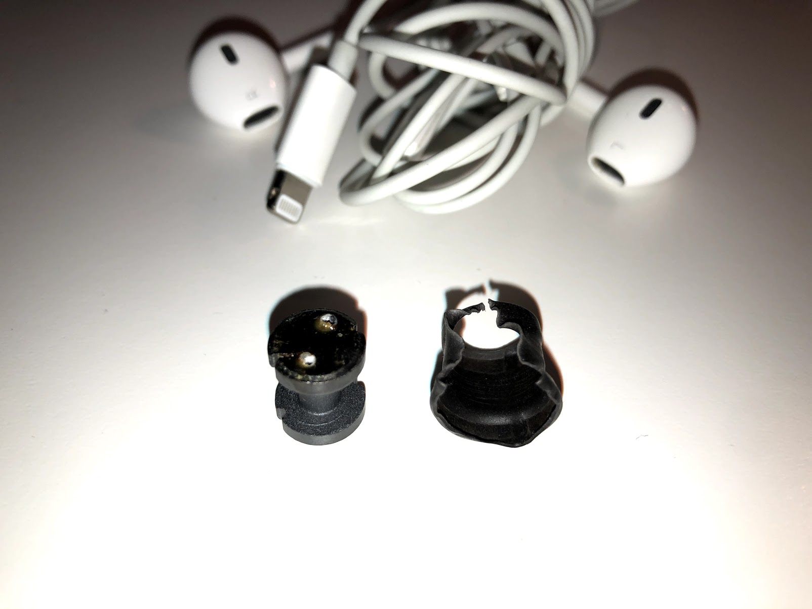

von Jan Nahr (Gast)
Habe den Kocher nun schon wieder zu uns in Betrieb. Anbei aber ein Bild
vom Thermistornüppel. Nach dem Lösen einer Schraube von unten kann man
ihn einfach aus der Silikontülle ziehen. Leider war der Thermistor bei
meinem Modell vergossen, zuerst habe ich es natürlich mit vorsichtig
herausziehen versucht. Irgendwann sind mir die Beinchen abgerissen. Dann
ist mir außer "von unten ausbohren" Nichts mehr eingefallen. Geschafft
habe ich es mit dem Proxxon und 'nem kleinen Bohrerchen. Den Nüppel habe
ich dabei nicht beschädigt, so dass (weiterhin) kein Wasser unten aus
dem Kocher läuft.
Im oberen, dünneren Bereich ist nun nur Wärmeleitpaste, im unteren,
etwas dickeren Bereich sitzt nun der neue Thermistor.

Mach aber mal gescheite Fotos vom Innenleben (siehe "Bildformate"), vll
sieht man ja schon ob was abgefackelt ist.

von Markus (Gast)
Nein, ich fürchte es war kein Gewitter sondern mein Experiment :)
Sicherung konnte ich keine finden. Ist das selbe Innenleben wie im
ersten Post. Netzspannung messen vorne an L out und N nehme ich an oder?
Bin generell kein Laie.
Fotos folgen.

beim einstecken fiel der RCD...
Fehler für RCD gefunden (Thermistor), jedoch bleibt die Basisstation
finster ohne/mit Kanne. Den X2 habe ich neu eingelötet und trotzdem das
selbe Bild.
Klaus R. schrieb:
> ...ouou. Dann hast du ggf den uC gehimmelt und dann wars das. Wenn du
> kein Laie bist, kannst du ja mal messen ob der uC noch Suppe bekommt.
> Oder diesen ggf extern versorgen.
> Klaus.
das Heizelement heizt auch ohne µC.
Und auch ohne irgendeine Illumination des Gerätes
Markus schrieb:
> Der Stecker war gezogen, der Aus/Einbau in der Kanne erfolgte und danach
Ich glaube, das wars.
Klaus.
...ob es dann verantwortbar ist, dass du da rumschraubst? 😅 Link findet
sich doch oben iwo?
Klaus.

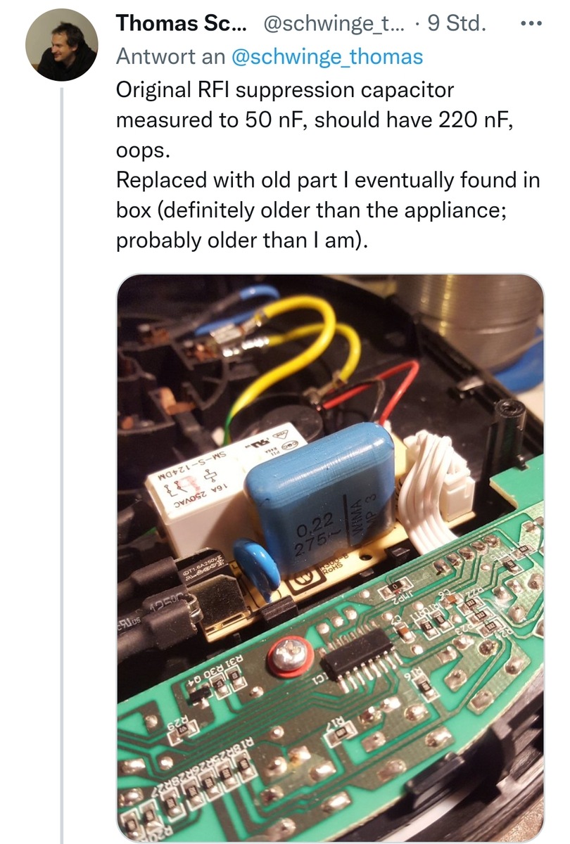

von Thomas S. (tschwinge)
... und auch von mir vielen Dank an Klaus R. (klaus2) -- Wasserkocher
kocht wieder Wasser!
  - https://twitter.com/schwinge_thomas/status/1508552381776240660
  - https://www.facebook.com/Kabelschnulp/posts/4762235593902305
Schön! Bist du dir sicher, dass es ein X2 Typ ist? Das ist WICHTIG! Und
bei zu altem Kram wäre ich generell vorsichtig...
Klaus.
Ja, der Kondensator ist auf der Rückseite als "X2" beschriftet.  Er ist
optisch in gutem Zustand und hat den angegebenen Kapazitätswert, von dem
her schien es mir sicher, ihn einzusetzen -- anstatt erst einkaufen
gehen zu müssen.
> Er ist
> gehen zu müssen.
Dann wirds passen! Und sonst sinkt der WAF halt ins bodenlose, wenn er
"hoch geht" wie die RiFa Dinger :)
Klaus.

von Daniel (belek)
Hallo miteinander
Brächte mal Hilfe zwecks einer sicherung
Wie gros bzw. Welche wert hat dieser ?
Wäre über Hilfe sehr dankbar.
Was soll die Sicherung sein?
Das grüne ist ne 1uH Spule, die Fuse ist daneben (beschriftet) im
schwarzen Schrumpfschlauch (heile?).
Klaus
von Daniel (belek)
Sorry meinte Widerstand.
Welchen Wert dieser hat.
Müsste bestellen aber finde nirgends Daten.
Spule vom Pi Filter. Sieht anders aus als "unser" Skyline. Sicher dass
du das know how hast? Ich nicht.
Klaus.
von Daniel (belek)
Meins ist die Vario.
Know-how naja löten sollte kein Problem darstellen.
Dann hast du einen Schaltregler der hochgegangen ist...mach bitte nen
neuen Thread dazu auf.
Klaus.
von Micha R. (feinkost)
Klaus R. schrieb:
> Hallo zusammen,
> Gruß, Klaus.
Hallo Klaus, heute kam ein Besucher in das Repaircafé mit diesem Fehler
und auch gleich der Beschreibung.
Der alte Kondensator hatte nur noch 55nF, einen passenden X Kondensator
hatten wir und der Wasserkocher konnte repariert werden.
Anmerkung, der Besucher war nun auch schon über 70 Jahre alt. Man sieht
das Forum hat viele Besucher unterschiedlicher Altersgruppen.
Danke.
