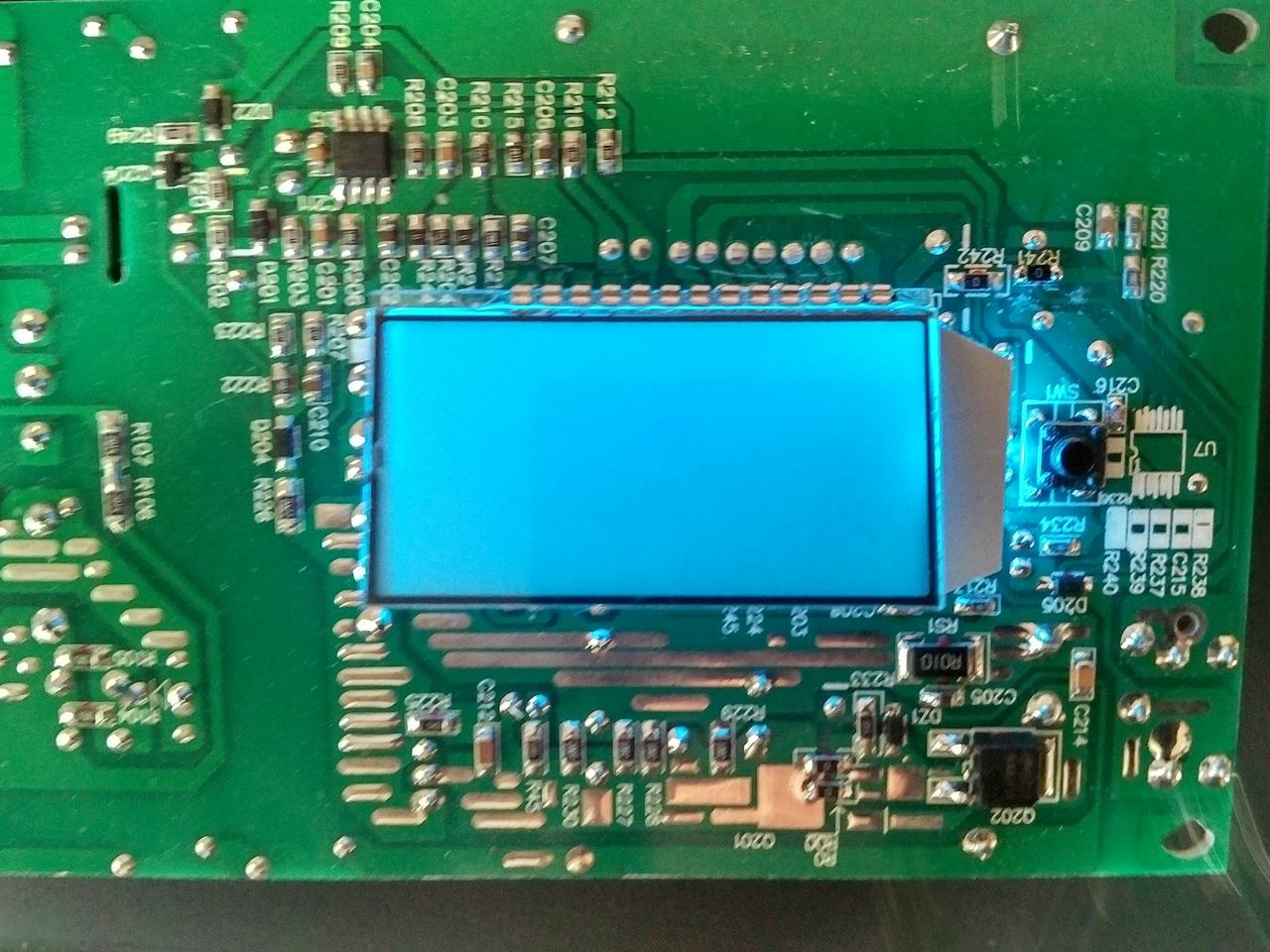

Hallo, Ich habe ein Ladegerät mit einem LCD-Display dessen nur noch von Oben/Unten sehr schwach zu lesen ist. Wenn ich druck auf die Scheibe gebe sind für einen kurzen Moment die Ziffern gut zu sehen oder wenn ich das Gerät ausschalte flackert leserlich das Display 2x kurz auf. Ich möchte nun wissen ob dies bekannte Merkmale für einen kaputten Kondensator sind. Über eure Hilfe würde ich mich sehr freuen!

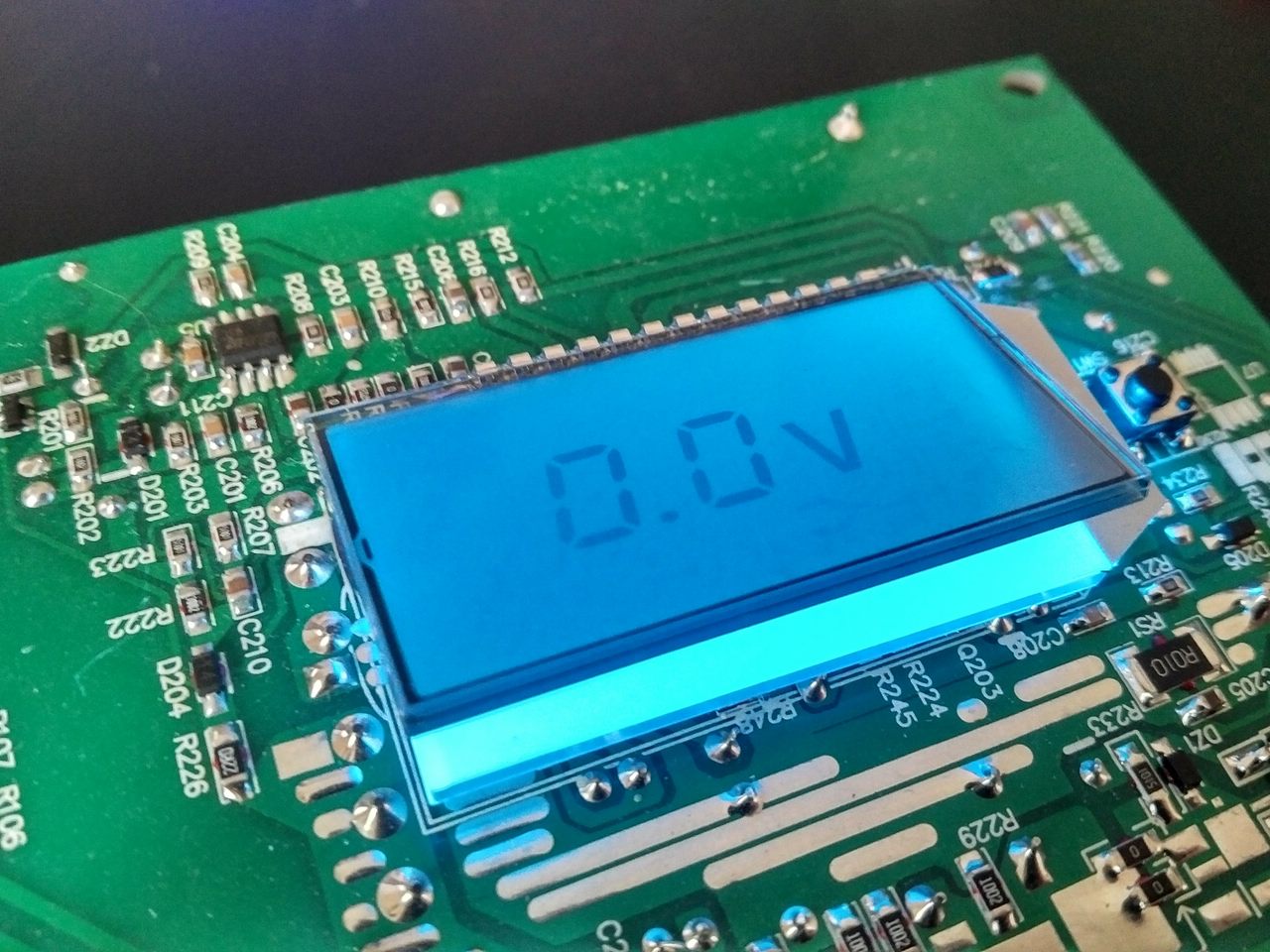

Es besteht natürlich immer noch die Möglichkeit, daß die Kontrastspannungserzeugung nicht mehr das macht, was sie machen soll. Die kann je nach Gerät auch mit einer simplen kondensatorbasierten Ladungspumpe realisiert worden sein, und wenn die Kondensatoren den Löffel abgeben, lässt der Kontrast nach. Aber die Universalfehlerursache "Kondensator", die bei quasi jedem Defekt erst mal vermutet wird, muss es nicht sein, da gibt es auch viele andere Möglichkeiten.

Wären einzelne Segmente ausgefallen, wäre das Herumdrücken auf dem Display eine Methode, um die Zebragummis zu testen. Bei einem intakten Display kann das Herumdrücken aber auch "lustige" optische Effekte hervorrufen, die nichts mit dem eigentlichen Problem zu tun haben. Hier sind aber nicht einzelne Segmente ausgefallen, sondern das komplette Display hat nur noch sehr geringen Kontrast und ist deswegen nur noch aus bestimmten Winkeln überhaupt ablesbar: Jean C. schrieb: > nur noch von Oben/Unten sehr schwach zu lesen ist.

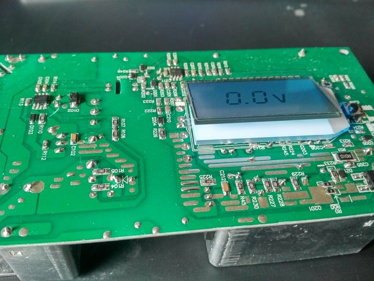

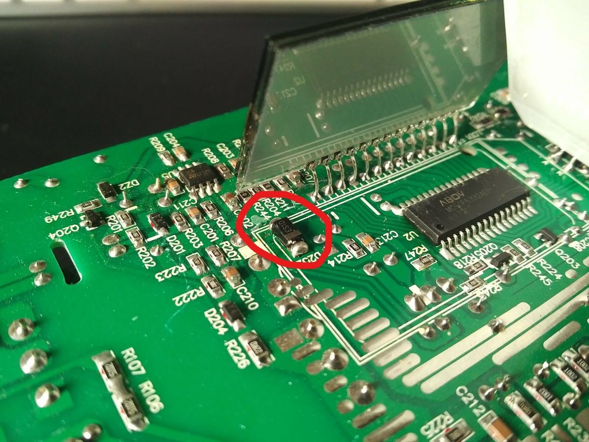

Vielen Dank für die vielen Hinweise! Georg G. schrieb: > Eher unwahrscheinlich. Ich hätte die Zebragummis im Verdacht. Keine Zebragummis vorhanden. Teo D. schrieb: > Das führt eher zu Ausfällen der Segmente. Leichter drück aufs Display, > kann Erkenntnis bringen. Das ist aber der Fall, wenn ich drauf drücke sehe ich die zu anzeigende Ziffern und keine optische Effekte Teo D. schrieb: > Ne neue Batterie könnte, wenn verbaut, natürlich auch helfen. :D > > Ist doch ein Ladegerät. Wird sicher kein Kondensator-NT haben.... Keine Batterie verbaut, da das Display beim Ausschalten sich 2x kurz (0,25sek.) normal zeigt könnte es doch am Kondensator liegen? Hier mal ein paar Bilder vom Problem, Ich dachte der Kondensator wäre wie auf dem Bild zu sehen ein Kondensator aber es handelt sich nach der Recherche "ES1D" um eine Diode. Da ich nicht Täglich solche Operationen durchführe möchte ich noch fragen wie ich den passenden Kondensator finden kann? Nochmals vielen Dank für die vielen Hinweise!
Was steht denn auf dem Käfer unter dem Display?
Kondensatoren sind auf der Platine mit C bezeichnet. Es sind Dutzende. Ohne Meßtechnik und Schaltbild kommst du nicht weiter. Das ist sonst Stochern mit der Stange im Nebel.
@Georg G. Danke! hinz schrieb: > Was steht denn auf dem Käfer unter dem Display? Ich kann dies entziffern M"C"(oder"0")96F6332AD... 1721
Jean C. schrieb: > @Georg G. Danke! > > hinz schrieb: >> Was steht denn auf dem Käfer unter dem Display? > > Ich kann dies entziffern M"C"(oder"0")96F6332AD... > 1721 Der hat Kontrasteinstellung per Software. Wenn in der Bedienungsanleitung nichts steht....
hinz schrieb: > Der hat Kontrasteinstellung per Software. Wenn in der > Bedienungsanleitung nichts steht.... Ja so wird es sein denn es gibt bei dem Gerät nichts zum "Einstellen" Ich habe leider kein Schaltplan finden können, die Firma hat seinen Sitz in Luxemburg in meinem früherem Heimastort, ich werde da mal Anrufen und vielleicht können die mir weiterhelfen. Bei dem Gerät handelt es sich um ein ABSAAR Ladegerät PRP6.0
Jean C. schrieb: > hinz schrieb: >> Der hat Kontrasteinstellung per Software. Wenn in der >> Bedienungsanleitung nichts steht.... > > Ja so wird es sein denn es gibt bei dem Gerät nichts zum "Einstellen" > Ich habe leider kein Schaltplan finden können, die Firma hat seinen Sitz > in Luxemburg in meinem früherem Heimastort, ich werde da mal Anrufen und > vielleicht können die mir weiterhelfen. > Bei dem Gerät handelt es sich um ein ABSAAR Ladegerät PRP6.0 Du kannst mal die Leiterbahnen von Pin 8/9/10 verfolgen, da wäre ein externer Spannungsteiler fürs LCD angeschlossen, wenns den gäbe.
