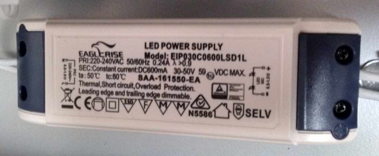

Wir haben einige LED-Panel, die mit dimmbaren Konstantstrom-Netzteilen
versorgt werden. Die Netzteile unterstützen Phasenanschnitt oder
Phasenabschnitt. Mit Abschnitt habe ich bessere Erfahrung gemacht, im
Anschnitt machen die Netzteile etwas Geräusche.
Auch wenn das so erstmal gut funktioniert, tendieren fast alle Lampen
zum leichten Flackern oder Pulsen, egal auf welcher Dimmstufe, außer der
nicht-gedimmten Stufe.
Die Werte eines Netzteils: Sekundär 600mA, 30-50V, 60VDC max.
Kann man das mit einem Elko auf parallel zur Sekundärseite etwas
glätten? Ich habe z.B. an 470µF,50V gedacht.
Mit einem Kondensator kann man eine Spannungsquelle glätten, aber
funktioniert das auch bei einer Stromquelle? Im Elektrikforum [1] wurde
das erstmal verneint, aber warum soll das nicht funktionieren? Im
aufgeladenen Zustand dürfte der Kondensator für das Netzteil keinen
Strom fließen lassen, und beim Einschalten läd er kurz mit dem
Konstantstrom.
Welche Kapazität wäre notwendig, und müsste der Elko wesentlich
spannungsfester sein? Ich habe mal vergeblich versucht, die Ladekurve
mit [2] zu errechnen. Im Grunde müsste der Kondensator eine Halbwelle
überbrücken können, beim Ausschalten leuchtet die LED kurz nach. Das
machen die Dimm-Module mit Soft-aus aber auch bereits.

von Mssm (mssm)
Dabei habe ich auf Markennetzteile von Meanwell gesetzt wie das
PCD-60-1450B.
Welche Induktivität ist denn ungefähr nötig, um die 600mA "sichtbar" zu
glätten?

Und ein Elko hilft sehr wohl, auch bei einer Stromquelle. Eine LED hat
neben der Schwellenspannung auch einen Innenwiderstand(!)
Voraussetzung ist, daß KSQ und LED fest verdrahtet sind. (Vor dem
Einschalten!)
Bei 0,6A hätten popelige 470µF keinen nennenswerten Effekt. Häng noch
eine Null daran. Bei der Spannungsfestigkeit orientiere Dich an der
Leerlaufspannung des Netzteils. Damit bei einem Ausfall der LED nicht
auch noch der Elko explodiert.

von Sven S. (schrecklicher_sven)
Massimo B. schrieb:
> Warum gehen die Meinungen hier auseinander?
Weil sich ein Dummer nicht klug stellen kann.
Worauf beruht denn die spannungsglättende Wirkung eines Kondensators?
Wenn die Spannung steigt, fließt Strom hinein, was dem Spannungsanstieg
entgegenwirkt. Wenn die Spannung wieder sinkt, umgekehrt.
Bei Phasen-an-oder abschnittgedimmter KSQ mit Kondensator und LED am
Ausgang geschieht folgendes: Der gepulste Strom lädt zuerst den K. auf
die Flussspannung der LED auf, dann fließt der Strom teils in den K.,
teils in die LED. Während der Strompause fließt Strom aus dem K. in die
LED.
Was mit Innenwiderstand gemeint ist, setze ich als bekannt voraus.
Massimo B. schrieb:
>...wird an
> einer Stelle gesagt, Stromquellen sollten grundsätzlich keinen
> Ausgangselko haben.
Wenn der Verbraucher nicht angeschlossen ist, lädt sich der Elko auf die
max. Spannung der KSQ auf. Wird dann der Verbraucher angeschlossen,
fließt der Strom aus dem Elko unlimitiert. Das könnte für eine LED übel
ausgehen.
Sind Netzteil, Kondensator und LED fest verdrahtet, hat der K. keine
nachteilige Wirkung.

Schaut euch das Bild an. Da steht 9,1-15 Watt.
Das steht meist auf den SNT.

Da sind dann bereits Netzteile eingebaut wie das hier im Anhang. Die
passen also schon zu den Leistungswerten der Panels.
von Thomas (Gast)
Ich beziehe mich auf das NT Deines letzten Post's.
In den Panels sind bereits 'dimmbare' NT integriert. Diese sind laut
Bild (Eagl Rise) An- und Ab- schnitt dimmbar. Prim. 230 V.
Wenn Du die dimmst, und diese dabei surren, oder eben flackern, dann
wirst Du da nichts ausrichten können. Kann NT Designfehler sein, oder
etwas defekt.
