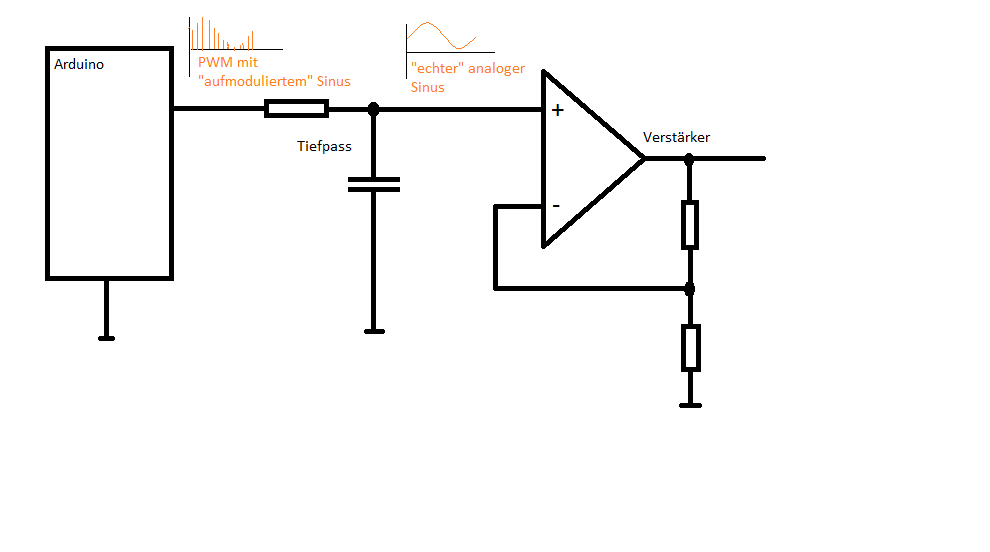

von Laura M. (laura89)
Hallo nochmal,
also erstmal Danke an Alle für die schnelle Rückmeldung !
Sebastian R. schrieb:
> Braucht halt nur eine negative
> Spannungsversorgung...
Das wäre eine Option, da ich zum Betreiben des Op-Amps(siehe Skizze)
sowieso eine negative Spannungsquelle brauche.
Max D. schrieb:
> Du kannst die frequenz variieren ohne das tastverhältnis zu
> beeinflussen.
foobar schrieb:
> Du solltest die PWM-Frequenz und dein Nutzsignal auseinanderhalten!
Sorry, da habt ihr beide recht, also nochmal zur Erklärung:
Bei der DDS (Direct-Digital-Synthesis) wird eine Lookup-Tabelle, in der
die Werte einer Funktions-Periode gespeichert sind (bei einer
8bit-Auflösung 2^8 also 256 Werte) "durchlaufen" und dadurch nicht
direkt ein analoger Sinus erzeugt, sondern eine hochfrequente PWM, auf
die ein Sinus "aufmoduliert" ist.
Je schneller die Tabelle "durchlaufen" wird, desto höher die Frequenz.
Durch anschließendes Filtern mit einem Tiefpass wird die hochfrequente
PWM herausgefiltert und dadurch entsteht ein "echter" analoger Sinus.
Wobei ich noch unsicher bin, ob da ein einfacher Tiefpass reicht, es
finden sich im Internet auch Beispiele wo hier z.B. ein chebyshev-Filter
verwendet wird.
In meinem Fall wird die Sinus-Spannung dann noch verstärkt.
Ich habe mal eine Skizze hinzugefügt, zum besseren Verständnis.
Also ich habe jetzt mal nach "remove DC-Offset from Sine-Wave" gegoogelt
und da kommen tatsächlich viele Beispiele wo das einfach mit einem
Hochpass gemacht wird.
Stefan S. schrieb:
> Was hält dich denn davon ab, die Grenzfrequenz einfach unter 50 Hz zu
> setzen? Du willst ja nur den Gleichsspannungsanteil herausfiltern.
> Im Grunde brauchst du aber ohnehin einen Bandpass - Untere Grenzfrequenz
> bei <50 Hz und obere Grenzfrequenz bei >1800 Hz.
Ok also mal angenommen der Tiefpass reicht zum herausfiltern des Sinus
aus und der anschließende Hochpass zum entfernen des Offset, dann hätte
ich ja im Prinzip schon meinen Bandpass (Tiefpass + Hochpass = Bandpass)
oder sehe ich das falsch ?
Die Frage ist, kann ich dann einfach zwei Fliegen mit einer Klappe
schlagen und die Grenzfrequenz des Tiefpasses bei <50 Hz ansiedeln und
die Grenzfrequenz des Hochpasses bei >1800 Hz und hätte dann quasi schon
meinen Bandpass ?
Freundliche Grüße
Laura
von Falk B. (falk)
Stimmt soweit. Und das ist wirklich moduliert, ganz ohne
Anführungszeichen.
Auch hier keine Gänsefüsschen, denn der Filter macht das was er soll, er
filtert die hochfrequenten Signalanteile raus.
Das kommt auf die PWM-Frequenz und deine Nutzfrequenzen an. Je näher die
beisammen liegen, umso steiler muß dein Filter sein. Wenn die PWM 100kHz
hat und die aber max. 2kHz Sinus ezeugen willst, ist es einfach. Bei
niedrigeren PWM-Frequenzen wird es aufwändiger.
https://www.mikrocontroller.net/articles/Pulsweitenmodulation#DA-Wandlung_mit_PWM
> verwendet wird.
Dann hast du sowieso einen OPV und mußt den nur passend als
Addierverstärker beschalten, schon ist dein Mittelwert (=Gleichanteil)
verschoben.
Kann man machen, wenn die Randbedingungen stimmen. Vor allem darf die
untere Grenzfrequenz nicht zu niedrig sein, denn sonst wird der
Kondensator riesengroß.
Ja.
Nein.
> meinen Bandpass ?
Ja, dann hälst du in hervoragender Weise dein Nutzsignal vom Ausgang
fern ;-)
Nochmal über die Frequenzen von Hoch- und Tiefpaß nachdenken!

Den Op-Amp brauche ich sowieso zum Verstärken (siehe Skizze), wobei ich
nochmal überdenken muss, ob da nicht doch besser ein Bipolar oder FET
her muss, weil der Sinus auf +/- 30V verstärkt werden soll.
Zunächst aber, soll ein vernünftiger Sinus zum Vorschein kommen und dann
geh ich zum nächsten Step.
Eben.

von HildeK (Gast)
Stefanus F. schrieb:
> Warum so kompliziert  mit OP-Amp? Schalte einfach einen Kondensator in
> Reihe zum Ausgang des µC.           C           Last
> PWM 5V o----||----+----[===]---| GND
Genau das habe ich in dem Verlauf des Threads auch gefragt!
Natürlich reicht das aus. Das variable Tastverhältnis ist ja genau die
Information vom Sinus. Und das C wirkt als Hochpass, um den
unerwünschten Gleichanteil loszuwerden.
Unabhängig davon braucht man auch einen Tiefpass, der den PWM-Anteil
glättet / entfernt.
Das sind aber zwei verschiedene Dinge.
von Wolfgang (Gast)
Irgendwie doch nicht, wenn hinten eine Sinusamplitude von 30V rauskommen
soll ;-)

Nur für mein Verständnis. Wie kann den die Ausgangsamplitutde beim
Adruino (Uno) verändert werden?
Ich dachte, analogWrite() würde grundsätzlich nur das Tastverhältnis der
PWM verändern? Erfolgt da noch eine Integration über einen Kondensator?
von Falk B. (falk)
Welche denn? Der einfache Arduino (Uno) hat nur Digitalausgänge, die
schalten immer mit VCC, sprich 5V.
> PWM verändern?
Tut es auch.
Fast. Es erfolgt eine Filterung des modulierten PWM-Signals, woraus dann
ein Sinus entsteht. Das ist das Grundprinzip eines Klasse D Verstärkers.
Beitrag "Re: H-Bridge 50Hz Sinus - LC Filter dimensionieren"
Der Filter dämpft alle Frequenzanteile ab der PWM-Frequenz und höher,
sodaß im Idealfall nur noch der Mittelwert (Gleichanteil) des
PWM-Signals übrig bleibt.

von Falk B. (falk)
svensson schrieb:
> Ah, danke. Da ist aber noch ein IC zwischen Arduino und Filter.
Im dem Beitrag? Jain, dort ist ein Leistungstreiber drin, weil ja
deutlich höhere Spannungen und Ströme am Ausgang gebraucht werden. Man
kann aber auch einen einfachen RC-Filter direkt an den Arduino
anschließen, das wurde dort auch gemacht, um den Sinus am Oszi bewerten
zu können.

von svensson (Gast)
Wenn ein perfektes Rechteck am Ausgang entstehen würde, bei dem sich
lediglich das Tastverhältnis ändert, dann gibt es nur einen
rechnerischen Mittelwert, aber keinen physikalischen.
Offenbar findet die physikalische Mittelwertbildung erst im Kondensator
des Filters statt. Als Problem müßte dann doch eine Lastabhängigkeit
auftreten?
Das in der obigen Grafik gezeigte Signal vor dem Filter ist dann so
nicht korrekt, da die Impulse immer Vcc haben.

von Falk B. (falk)
Es gibt auch einen physikalischen, wenn man dort z.B. einen Widerstand
anschließt. Dessen Erwärmung ist vom Mittelwert abhängig.
> des Filters statt.
Sicher. Aber das geht auch im idealen Kondensator.
> auftreten?
Dafür gibt es Verstärker, welche den Filter puffern.
Welche Grafik?
Nö, du bist auf dem Holzweg.
PWM_AVR.png zeigt die Digitalsignale des AVRs
PWM_RC-Filter.png zeigt die gefilterten Signale nach einem einfachen RC
Filter mit 1kOhm + 220nF

von svensson (Gast)
Falk B. schrieb:
> Welche Grafik?
Ich meine die Grafik von Laura M. ->> Laura M. schrieb im Beitrag
#5645027:
Die Bilder unter Deinem Link sind schon so, wie ich es erwarten würde.
