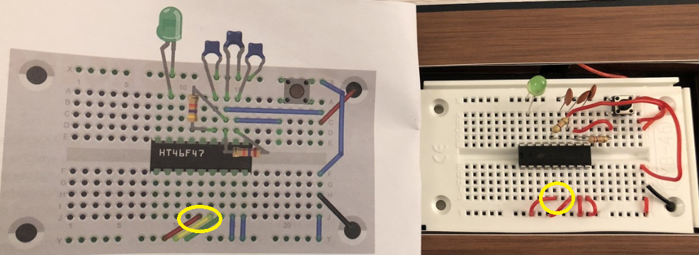

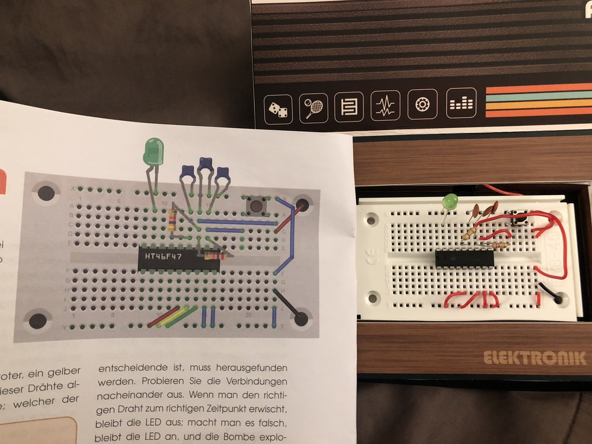

von Katja (Gast)
Hallo, auch ich habe Probleme mit dem Spiel in Türchen 2.
Die vorgegebene Schaltung und meine Umsetzung sind auf dem Foto zu
sehen.
Die Idee fürs Spiel ist, dass die LED die gesamte Zeit blinkt, und wenn
man zum richtigen Zeitpunkt das richtige Kabel ( entfernt, bleibt die
LED aus (Bombe entschärft), ansonsten bleibt die LED an (Bombe
explodiert).
Wenn man die Kabel rot, gelb und grün weglässt, blinkt die LED
konstant.
Fügt man das rote und blaue Kabel dazu, passiert nix und die LED
blinkt weiter.
Nun ist es bei mir so:
1. Wenn ich das gelbe (mittlere) Kabel erst reinstecke, wenn die LED
aus ist, bleibt die LED aus.
2. Wenn ich es reinstecke, während die LED an ist, bleibt die LED an.
Ziehe ich das gelbe Kabel raus, blinkt die LED in beiden Fällen
wieder.
Wenn ich alle drei bunten Kabel reinstecke, bevor ich das Spiel
anschalte, bleibt die LED einfach aus.
Bei mir sieht es also so aus, dass um die Bombe zu entschärfen bzw.
explodieren zu lassen, ich das mittlere Kabel reinstecken muss anstatt
ein Kabel zu entfernen, wie es eigentlich Sinn des Spiels ist. Ist die
vorgegebene Schaltung also falsch?
LG,
ein Elektronik-Neuling
von Soul E. (Gast)
In dem weiter oben genannten Link schreibt der Autor des Spieles:
"Einige hatten Probleme mit dem Spiel 2,  Eine Bombe entschärfen: Man
muss den Text genau lesen. Diese Bombe wird durch Einsetzen der Drähte
entschärft (nicht mit Durchschneiden!). Die meisten haben es sicher
schon herausgefunden , entscheidend ist nur der mittlere Draht (gelb
gezeichnet), und selbstverständlich ist die Farbe egal. "
von Rainer S. (enevile) Benutzerseite
> sehen.
Siehe im Bild die Kreise.
