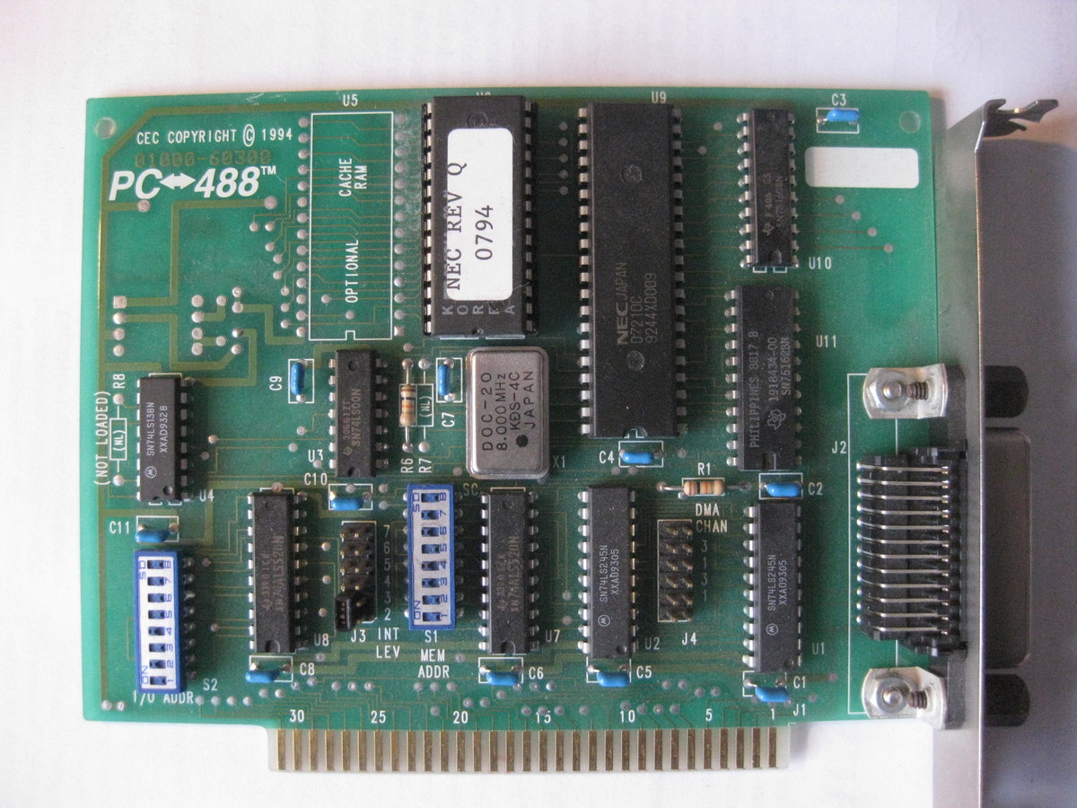

Hallo Horst, ich komme noch einmal durch da: 1. Der Controller ist nicht von National sondern entweder von TI oder von NEC. 2. Meine Karten sind KPC-488.2 - daher bin ich auf die Beschreibung nicht angesprungen. 3. Bist Du sicher, dass die Karte von Dir wirklich von Keithley stammt? Bitte nenne einmal, um welchen Controller es sich hier handelt. 4. Würdest Du bitte einmal ein Foto von Deiner Karte mit allen Jumpern posten? Handelt es sich hier um eine kurze oder ein lange Karte? Gruß Bernd
Normalerweise war der NEC µPD7210 auf solchen Karten drauf.
Michael X. schrieb: > Normalerweise war der NEC µPD7210 auf solchen Karten drauf. Der ist auch auf dem Foto gut zu sehen:https://www.picclickimg.com/d/w1600/pict/292246143723_/CEC-01000-60300-PC-488-IEEE-488-GPIB-Interface-Card.jpg Wobei der TO ja mehr nach der Belegung der DIP-Schalter für IO- und ROM-Adresse gefragt hatte...

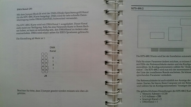

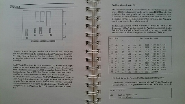

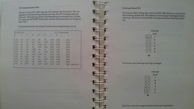

... ohne weitere Worte. Viel Erfolg und BR Bernd
Bernd B. schrieb: > ... ohne weitere Worte. Die Bilder stehen kopf und sind so klein, daß man sie nicht lesen kann. Wenn Du das Licht angemacht hättest, bevor Du die Bilder gemacht hast, wäre auch der Kontrast besser gewesen.
Hallo zusammen, danke für eure bisherige Hilfe. Ich habe jetzt mal ein Bild der Karte beigelegt und mir geht es vorwiegend um die Enstellungen der Schalter S1, J3 und J4. Die Anleitung von Tektronix ist super, aber leider sind diese Punkte nicht beschrieben. Viele Grüße Horst
Hallo Bernd, danke für die Bilder. Ich hoffe, nun ist alles geklärt. Viele Grüße Horst
... gerne! Falls bei Deiner Programmierung Probleme auftreten sollten, bitte ruhig wieder nachfragen. Happy coding! Bernd
