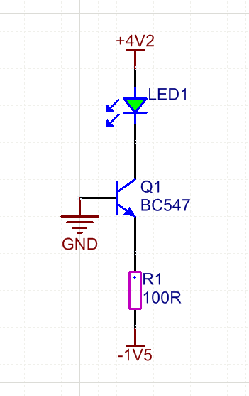

Hallo!
Ich wuerde gerne eine Schaltung mit asymmetrischer, bipolar
Stromversorgung (+4.2V  GND  -1.3V) um LED Indikatoren erweitern, die
anzeigen, dass die jeweiligen Spannungen anliegen.
Fuer den positiven Zweig ist das ja einfach: LED Farbe auswaehlen, +4.2V
- forwardvoltage zur Berechnung des Vorwiderstandes heranziehen (so
dass, sollte V+ deutlich unter 4.2V sein, dies an der Helligkeit
sichtbar waere; nichts genaues gefragt), LED mit Widerstand zwischen V+
und GND klemmen, fertig.
Gibt es moeglichst simple Variante, dies auch fuer V- zu realiseren? Die
-1.2V reichen ja nicht einmal fuer rote LED aus, um sie einfach mit
entsprechendem Vorwiderstand zum Leuchten zu bringen.
Ich dachte erst daran, ein/mehrere extra (Zener?)-Dioden zu nutzen, so
dass ohne V- (V- = GND) die forward-voltage zwischen V- und V+ nicht
ueberwunden wird, aber bei Vorhandensein (V- = -1.2V) schon? Aber es
scheint, dass bei geringem Stromfluss der Voltagedrop der Dioden nicht
so fix ist wie noetig. Vielleicht besser irgendeine
Bais-Transistorschaltung, mit moeglichst wenig extra-Bauteilen?
Es waere in Ordnung, wenn der V- Indikator lediglich bei Vorhandensein
von V+ funktioniert. Also, der Fall "nur V-" muss nicht abgedeckt sein!
Besten Dank fuer jeden Vorschlag!

von Dieter (Gast)
Oder suche nach der ewige Blinker, wenn die Stromaufnahme klein sein
muss.
Bei beigefügte Schaltung ist recht unabhängig von der Höhe der positiven
Spannungsversorgung und schaltet die LED langsam ab ca. -0,7 V ein.
Falls sie erst etwas später eingeschaltet werden soll, kann noch eine
Schottkydiode in Serie zu R1 geschaltet werden.

Bei einem einfachen Spannungsteiler hängt die Schwelle für das
Ansprechen der LED vorrangig von der positiven Versorgungsspannung ab.
Bist Du denn wirklich sicher, dass die +4,2V immer stimmen? Das sieht
nämlich verdächtig nach der Ladeschlussspannung eines
Lithium-Polymer-Akkus aus. Im Normalbetrieb liegt diese aber in einem
deutlich größeren Bereich.
Und welche Deiner Anforderungen erfüllt die Transistorschaltung nicht?
Die Helligkeit der LED hängt bei ihr fast gar nicht von der Höhe der
positiven Versorgungsspannung ab. Sie kann sogar geringfügig niedriger
sein als die Betriebsspannung der LED. Die Helligkeit hängt
ausschließlich von der Höhe der negativen Spannung ab.
von knoppers (Gast)
Keine, ich habe sie gestern tatsächlich nicht gesehen unterwegs, während
ich die andere Antwort verfasst habe!
Exakt so werde ich das machen. Eine einzige Power-LED, die nur dann
leuchtet, wenn beide Spannungen vorhanden sind, und vorrangig von der
negativen Spannung abhängt (die tatsächlich viel kritischer ist).
Beide Spannungen werden mittels TPS5430 erzeugt, aber da von den beiden
per Mehrgangpoti auf 1.25V und 4.25V eingestellten Spannungen die 1.25V
doch sehr nahe am unteren Limit des TPS5430 (1.22V) liegen, ist das wohl
mit Abstand die beste, und zudem auch noch super einfache Variante, auf
die Schnelle und mit dem begrenzten verfügbaren Platz noch eine
Indikator-LED zu implementieren.
Vielen Dank, Andreas S.!

Wollte mich noch einmal ganz kurz zurückmelden und mich für den
Vorschlag von Andreas S. bedanken! Bin zwischenzeitlich dazu gekommen,
die Idee mit aufs PCB zu übernehmen. Diese wurde mittlerweile auch
gefertigt und geliefert, und der simple Versorgungsspannungsindikator
mittels NPN Transistor funktioniert tadellos!
