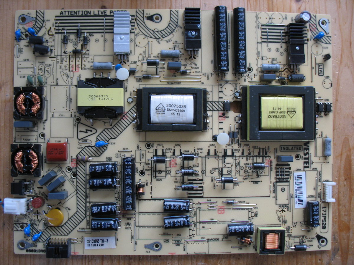

der Fernseher hatte plötzlich kein Bild und auch keinen Ton mehr. Der
Verdacht fiel deshalb gleich auf das Netzteil, das dann ausgebaut wurde.
Aufgedruckt ist "Vestel 17IPS20". Davon scheint es mehrere Varianten zu
geben, welche ich hier habe, ist unklar. In einer andern Ecke steht noch
"060913R6", was vielleicht die Variante R6 vermuten lässt. Doch der
Schaltplan
(https://elektrotanya.com/vestel_17ips20-r6_sch.pdf/download.html) passt
leider nicht genau:
Die Nummerierung der Bauteile weicht ab und auch deren Wert. Die
Topologie scheint aber im großen und ganzen zu passen.
Was ich bisher heraus gefunden habe:
Die beiden großen bzw. langen Kondensatoren oben rechts auf dem Foto
sind wohl die Glättungskondensatoren nach der PFC-Schaltung. Sie haben
einen Nennwert von je 47uF und sind parallel geschaltet. Dort sollten
laut Schaltplan 400V anliegen.
Wenn ich dort die Gleichspannung messe, sehe ich kurz ca. 400V. Die
Spannung fällt dann langsam auf 315V, verharrt dort kurz und springt
dann wieder auf 400V. Ein Zyklus dauert etwa 12 Sekunden, dabei ca. 4-5
Sekunden bei 315V.
Jetzt ist mir unklar, wo ich solchen soll:
Haben diese beiden Kondensatoren an Kapazität verloren, und die Spannung
bricht bei Belastung ein? Liegt ein anderes Problem der Primärseite vor?
Oder gibt es sekundärseitig einen Kurzschluss, der die Primärseite
überlastet, so dass dort die Spannung einbricht?
Vielen Dank für Eure Tips.

Nur wenn der TV starten will, springt die PFC an und bringt den
Zwischenkreis auf 400V. Im Standby ist die PFC inaktiv und es bleibt bei
325V. Das von dir gemessene Springen der Spannung ist eher ein Symptom
als die Ursache. Dieses Verhalten des Netzteils hat meistens eine von 2
Ursachen:
* Das SMPS Kontroll IC (FAN6300) hat nicht genug Reserve, um den
Haupttransistor (FQPF8N60) zu starten. Ursache ist oft ein kleiner
Reservoir Elko nahe dem IC - in diesem Fall z.B. die beiden 1µF nahe dem
FAN.
* Das Netzteil arbeitet auf einen Kurzschluss und schaltet per
Überstromsicherung ab. Oft sind dafür defekte Gleichrichterdioden auf
der Sekundärseite des Haupttrafos verantwortlich, aber auch ein anderer
Kurzschluss ist denkbar. Die Gleichrichter sind in diesem Netzteil eine
Latte von parallel geschalteten Dioden.

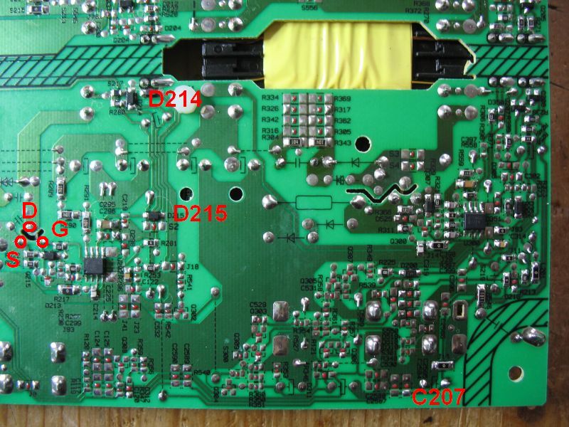

* An FAN6300 ist nur ein Kondensator bestückt. Deshalb wurde ein zweiter
1uF parallel angelötet. Das ändert leider nichts.
VCC_MAIN an Pin 6 dieses ICs, schwankt um die 10.xV, springt immer
wieder mal auf ca. 15V.

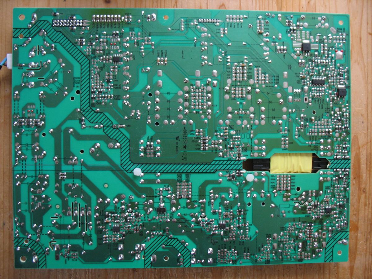

* Es wurden alle auf der Oberseite der Platine bestückten Dioden
getestet. Diese sperren ordentlich bzw. haben eine Durchgangsspannung in
der üblichen Höhe und scheinen damit in Ordnung zu sein.
Die kleinen Dioden auf der Unterseite wurden nur teilweise geprüft,
waren auch OK.
Ja, das Netzteil liegt hier ganz ohne Last. Es sollte dann aber doch
wenigstens stabile Spannungen liefern, insbesondere die 5V-Standby bzw.
die Spannungen, aus denen die Standby-Spannung abgeleitet wird.

Habe mir mal die Belegung des Steckers CN4 angeschaut.
Ich verstehe das so, dass +5V_STBY zum Mainboard gehen (gemessen 0V)
Vom Mainboard kommt das Signal ST_BY.
Dieses Signal ST_BY schaltet das Feedback über den Optokoppler frei,
wenn ich das richtig verstehe. Ohne dieses Signal kommt also kein
Feedback zum Regler FAN6300.
Wäre es sinnvoll, die Kathode des Optokoppers U200 mal fest auf Masse zu
legen, damit das Feedback funktioniert?
von Sören (Gast)
Die +12VCC, aus denen die Standby-Spannung abgeleitet wird, springt
immer wieder kurz auf ca. 12V, um dann langsam bis unter 6V zu fallen.
von Sören (Gast)
Leider - zumindest teilweise - falscher Alarm:
Falls die Steckerbelegung aus dem Schaltplan überhaupt mit der Platine
übereinstimmt: Die +5V_STBY am Stecker sind nicht mit dem Rest der
Schaltung verbunden.

von Sören (Gast)
Ich meine das so, wie auf dem Foto gezeigt. Dort habe ich das mal so
markiert, wie ich die Beinchen abknipsen würde.

Oben sind drei Leistungstransistoren. Der linke ist wahrscheinlich für
PFC. Der mittlere geht auf den mittleren Trafo, der dann 12V_AC
generiert.
Von dort geht es auf die drei übereinander liegenden Dioden unter dem
Trafo.
An der Anode von D209/D225/D226 (Trafo-Seite) wird lange 0VAC, dann ganz
kurz über 20VAC gemessen.
An der Kathode dieser Dioden (Seite der Glättungs-Elkos) springt die
Spannung immer wieder mal auf ca. 12VDC, fällt dann langsam bis auf
6VDC.
Irgendwie versucht da etwas zu starten und schafft es nicht ganz...
Ein höher auflösendes Foto ist natürlich machbar.
von hinz (Gast)
Wäre kein Fehler, und die Lötseite nicht vergessen.

von Sören (Gast)
Vielen Danke dafür!
Das habe ich jetzt hoffenllich alles gemacht mit folgendem Ergebnis:
Am SMPS-IC U202 wurde folgendes gemessen:
Die beiden Dioden sind OK, auch C207 (100uF, 35V). Die Spannung an C207
steigt langsam an, bis ca. 12-15V (gemessen mit DMM), bricht dann auf
ca. 7-8V ein, um dann wieder anzusteigen. Diese Spannung wird im
Schaltplan mit VCC_MAIN bezeichnet.
Parallel zu dem kleinen Kondensator C295 direkt über dem SMPS-IC wurde
testweise ein Elko mit 1uF angelötet: Keine Änderung des Verhaltens.
Der Optokoppler U200 zeigt im Diodentestmodus des DMM auf Sekundärseite
1,6V an bzw. sperrt. Die LED drin sollte also OK sein.
Auf der Primärsteite werden einmal ca. 0,85V angezeigt, in umgekehrter
Richtung kein Durchgang.
Damit würde ich meinen der Optokoppler ist OK.
Dann noch etwas eigenartiges:
Zwischen Pin 4 und 5 des PWM-IC wurde Durchgang gemessen (ca. 25 Ohm).
Dann mit den Messspitzen an den Schalt-Transistor, da war auch Durchgang
G-S. Weiter rumgespielt: Kurz mit einer Messspitze an D, gleich zurück
auf S; Kein Durchgang mehr, auch nicht am PWM-IC.
Ich hoffe nicht, dass ich im Fieber fantasiere, muss das später nochmal
testen...
