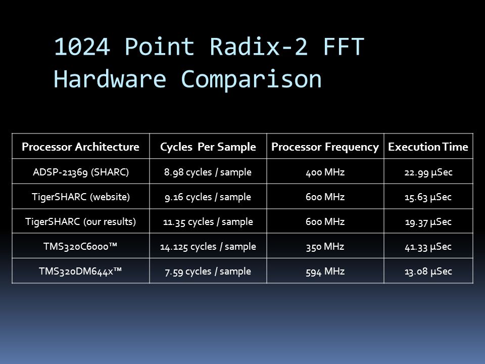

So ein STM32 mit Coprozessor könnte reichen. Schau mal in die AN4841 von stm. link: https://www.st.com/content/ccc/resource/technical/document/application_note/group0/c1/ee/18/7a/f9/45/45/3b/DM00273990/files/DM00273990.pdf/jcr:content/translations/en.DM00273990.pdf Ein STM32F429 macht da eine 1024 pkt FFT in 547 Mikrosekunden in float. Das könnte reichen. Habe schon ziemlich schnelle Filter mit dem Zeug gebaut. Man muss sich ein wenig einfummeln, aber die DSP sourcen von ST laufen eigentlich.

Rest schrieb: > Egal welche GPU -> zuerst schauen, dass du ein Datenblatt und > Programming Manual bekommst. Weil ich den Quatsch jetzt schon ein paar mal lesen mußte: für eine FFT braucht man keine GPU. Eine Floating Point Unit reicht (sofern es überhaupt um Gleitkommarechnung geht). Optional eine DSP-Erweiterung, wie sie bspw. die Cortex-M4 haben. 100ms sind eine sehr lange Zeit, auch für 32K Punkte. Ein z.B. STM32F4 sollte dafür schon reichen. Wo die Latte hängt, sieht man an den o.g. Zahlen für "richtige" DSP mit um die 20µs für 1K Punkte. Extrapoliert auf 32K Punkte (folgend O(n·ld n)) bräuchte so ein DSP um die 3ms.

Hier ein paar Grundlagen am Beispiel der STM32F4 und STM32F7, der STM32H7 ist nochmals deutlich performanter: https://www.st.com/resource/en/application_note/dm00273990.pdf
