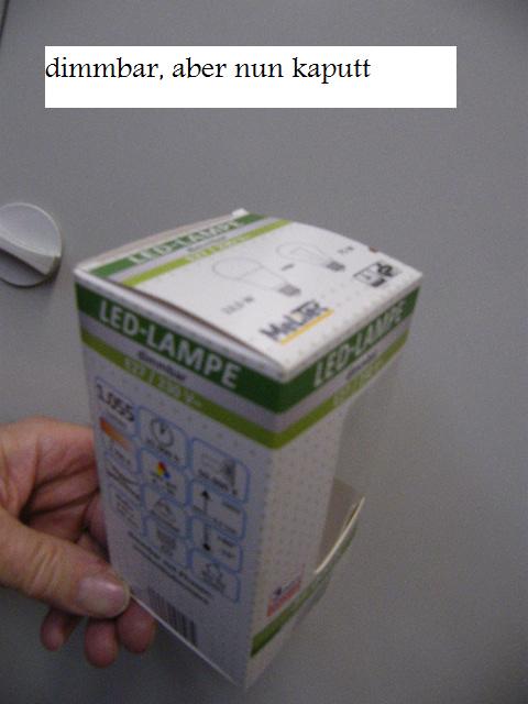

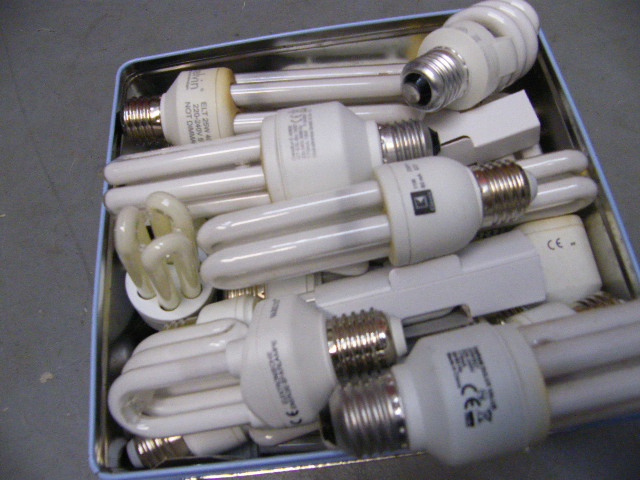

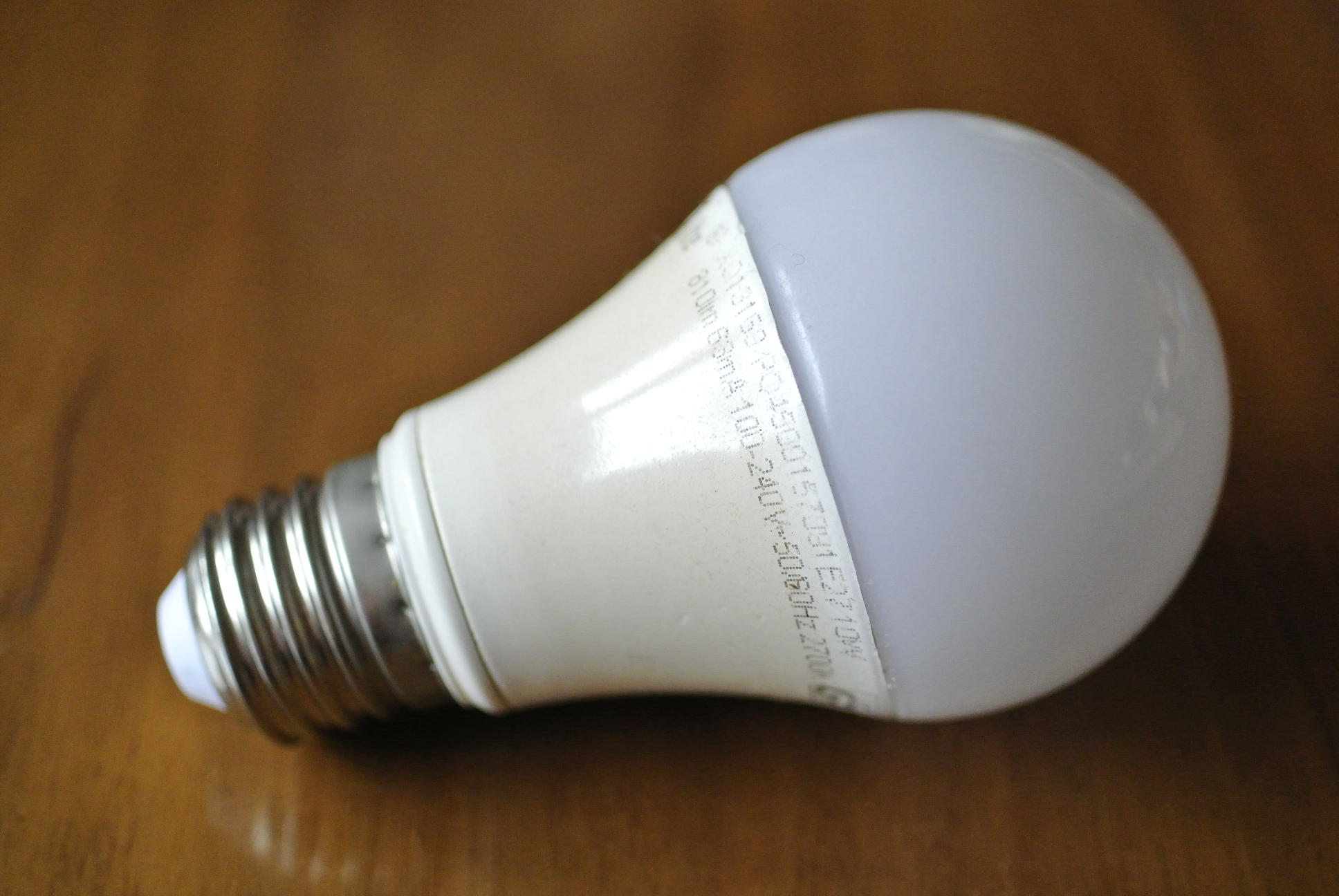

von Sebastian L. (sebastian_l72)
Iam I. schrieb:
> Wie sind denn Eure Erfahrungen?
Hier:
