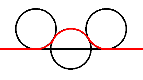

Hi, ich spiele mich gerade so zum ersten Mal mit SCAD und würde gerne eine solche Kurve wie in der angehängten Grafik zeichnen. Bzw. eine Form bei der das eine der Kanten wäre. Gemeint ist die rote Linie, schnell mit Paint und Paint.NET hinskizziert. Schwarz wäre prinzipiell mein erster Ansatz. Durchmesser der Kreise sind gleich groß, die Gerade geht durch den Mittelpunkt des mittleren Kreises. Was mir hier Probleme bereitet, ist der Versatz der beiden Außenkreise vom Mittelpunkt des Innenkreises weg. Der Versatz nach oben muss r sein. Aber irgendwie ist da Mathe zu lange her (oder es ist schon zu spät...). Evtl. kann mir ja hier jemand mal auf die Sprünge helfen? VG da_user

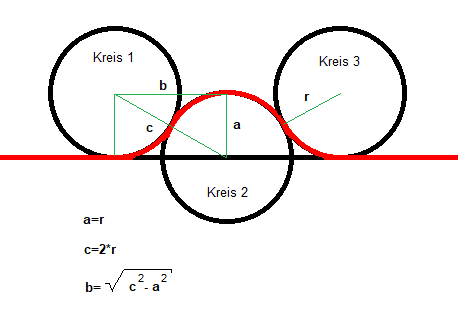

Matthias S. schrieb: > Was mir hier Probleme bereitet, ist der Versatz der beiden Außenkreise > vom Mittelpunkt des Innenkreises weg. Das ist doch einfach der Pythagoras: Annahme: der Mittelpunkt des mittleren Kreises liegt auf dem Koordinatenursprung, dann sind die Koordinaten des rechten Kreises Hypotenuse = 2r (Abstand von Mittelpunkt zu Mittelpunkt beider Kreise) Ym = r (Abstand Mittelpunkt zu Grundlinie des rechten Kreises) Xm gesucht: Abstand der Mittelpunkte auf x-Achse projeziert Xm = sqrt( (2r)^2 - r^2) = sqrt(3)*r

Sinus T. schrieb: > Das ist doch einfach der Pythagoras: Dreiecke suchen! Warum habe ich nicht gleich drangedacht! Manchmal haste echt ein Brett vorm Kopf... Ich habe jetzt deine Lösung auch nochmal hier am Skizzenblock nachvollzogen, gefällt mir. Der abschließende Test in SCAD steht allerdings noch aus, da bin ich aber eher guter Dinge. Danke!
scad kenne ich jetzt nicht, aber ich vermute mal, das kennt auch sowas ähnliches wie "contraints". ich würde das ganze dann so angehen: - drei kreise, alle gleicher radius. der mittlere mit dem mittelpunkt auf der (horizontalen) (hilfs-)linie, die zwei anderen mit einem "tangency-constraint" sowohl zur hilfslinie als auch zum mittleren kreis. - danach die kreise unterbrechen, dass nur der teil zwischen den jeweiligen berührungspunkten bleibt. - mit einer horizontalen linie bis zu den berührpunkten der äußeren kreise ergänzen oder das ganze als linienzug bestehend aus geraden und kreisteilen und ein paar hilfslinien bauen und die radien gleichsetzen.
Moin, muss es SCAD sein? In jedem "normalen" CAD Tool sind das wenige Mausklicks mit dem Trim Tool. Wenn Du die Mitten der Kreise verbindest, hast Du die Umkehrpunkte der Kurve; prinzipiell sind das ja drei Kreisbögen mit Radius "r". -- SJ

Zuerst in postscript versucht, sehr einfach. Habe es auch mit SCAD hingekriegt. Drei Kreise, von denen die nicht gebrauchten Teile mit difference "abgedeckt" werden. Die Kreismittelpunkte sind sqrt(3)*r entfernt. Der erste Kreis geht bis y=0.5, der zweite bis 1.0 und zurück auf 0.5 Der dritte von 0.5 bis 0.

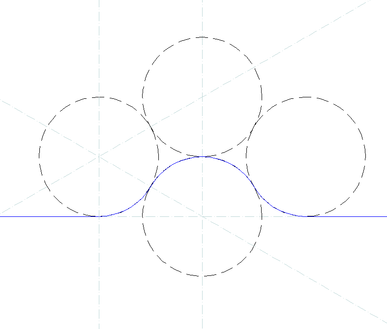

So ganz banal entspricht das doch einer dichtesten Kreispackung.
Konstruktion mit Zirkel und Lineal: (waagerechte)Gerade zeichnen. Mittelpunkt festlegen. Kreis mit Zirkel und gewünschtem Radius zeichnen Am ein Schnittpunkt der Geraden mit dem Kreis einstechen und einen Bogen mit dem gleichen Radius auf Umfang schlagen. Auf der anderen Seite das gleiche Procedere. Je eine Gerade durch den Mittelpunkt und die Schnittpunkte der Bögen durch den Kreis ziehen. Je einen weiteren Bogen außerhalb des Kreises um dieselben Schnittpunkte auf die Geraden ergeben jeweils die Mittelpunkte der beiden Kreise oberhalb der ersten Geraden. Gleichzeitig sind die Schnittpunkte am Kreis die Wendepunkte der gewünschten Kurve. Zu meiner Schulzeit war das Stoff Geometrie Ende dritte Klasse. Namaste
