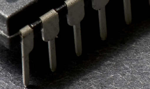

Ok danke für die vielen Antworten ;) Ich kaufe mal einen Bohrer 0,8mm Bohrer wie vorgeschlagen wurde und wenn das nicht geht versuche ich es nach der Beschreibung von Minimalist mit dem umbiegen. Meinst du diese Dinger wie im Bild zu sehen sind? Danke und habt einen schönen Abend, Alles Liebe, Andreas Paul

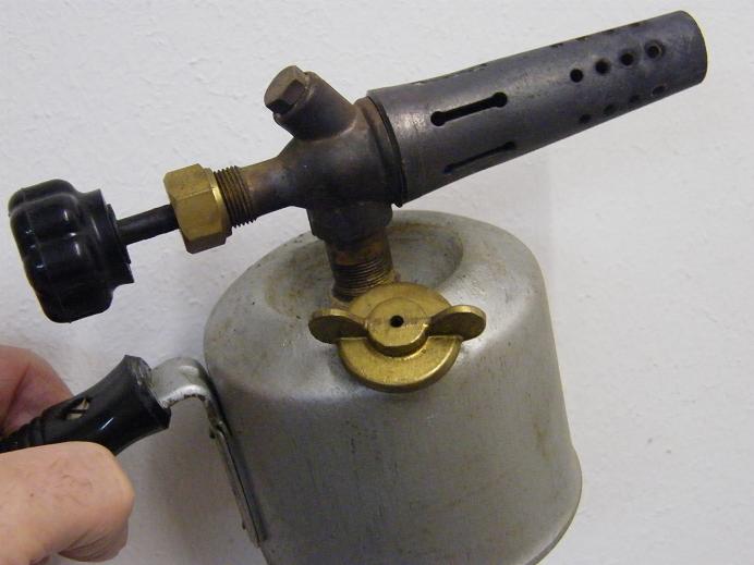

Ich bin auch für die Benzin-Lötlampe. Die hat Stil. Platine ätzen können, Controller verwenden wollen und dann nachfragen, ob mit "Pins" die silbernen Dinger am Controller gemeint sind. Dann noch das Layout vorm Ätzen nicht mit den Bauteilen vergleichen (breiter/schmaler DIL). Wenn du wirklich einfach nur Pech hattest, dann macht es der Breite DIL im Layout vielleicht sogar noch einfacher. Dann musst du die Pins/Beinchen nicht um 180° verbiegen, sondern nur um 100 oder so. Also so, dass sie senkrecht abstehen und dann ein Stückchen weiter, dass sie die Platine berühren, wenn der Controller mit der Beschriftung nach unten auf der Lötseite liegt. Sieht dann aus, wie ein plattgefahrerer Käfer.
