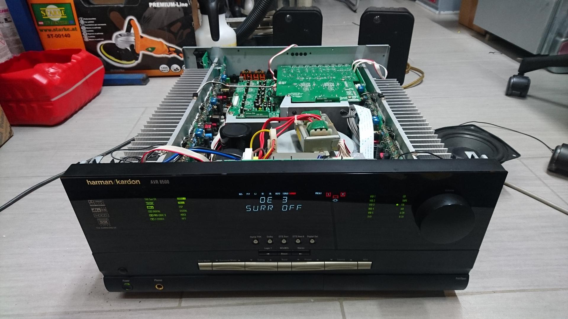

Hab mir einen Gebrauchten Harman Kardon AVR 8500 gekauft der als Defekt
angeboten wurde.
Kommt angeblich kein Laut aus den Boxen aber am Display ist alles OK.
Auf den Bildern von der Anzeige war zu sehen dass die Brücken von Pre
Out und Main In fehlten und somit auch nichts zu hören sein kann.
Dachte ich mach ein Schnäppchen und Kaufte das Teil.
Zuhause angekommen Zerlegte ich dummerweise das Teil gleich mal ohne es
zu Testen und um es zu reinigen und Optisch zu überprüfen.
Dabei stellte ich fest das drei von den fünf großen Elkos des Netzteiles
am Main Bord doch recht aufgebläht sind und möchte die tauschen.

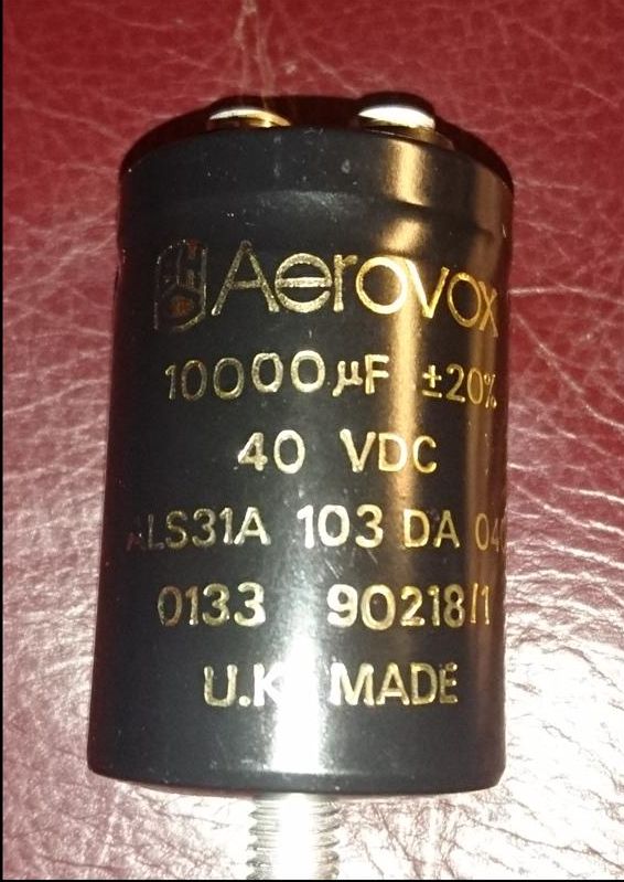

Finde die richte Nummer nicht. Habe nun mal den Artikeltext hier.
Mundorf Kondensator Elko 8200uf 63v 125°c MLytic AG Audio Grade 853501
Sollte doch in die Richtung gehen.

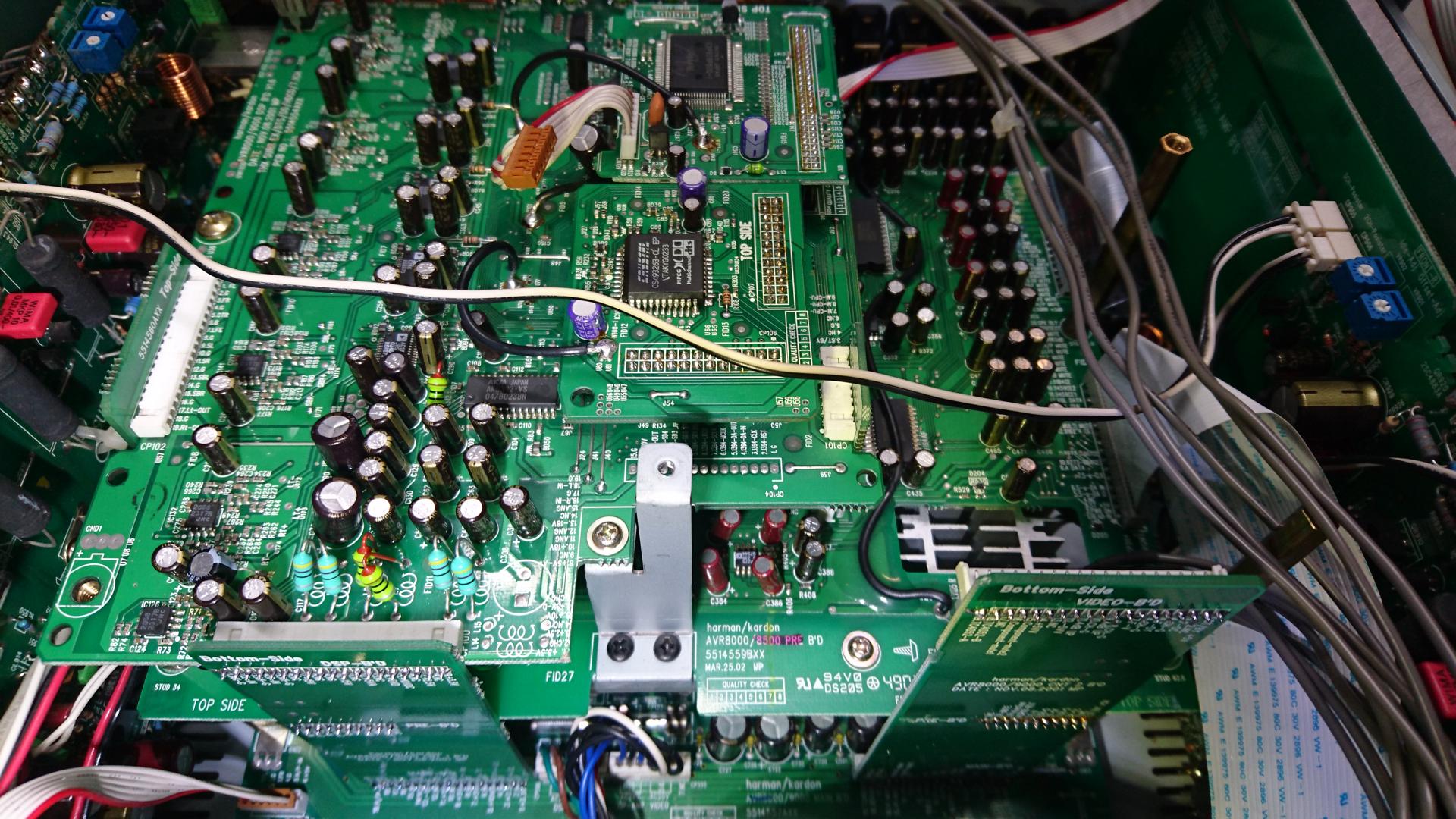

Also, Durchmesser hat 25,7mm
Höhe 46mm ohne den Snap In Lötfahnen
von der Bauform/Größe sind alle gleich und sind dicht beieinander auf
der Platine untergebracht.
Also vom Durchmesser geht nicht mehr!
Höhe weiss ich nicht da alles Zerlegt ist und das Mainboard das unterste
ist und über diesem sind einige andere Platinen platziert.
Aber mittels ``Verlängerungskabel´´ könnte ich sie wo anders im Gerät
unterbringen.!? wenn das zulässig ist!?

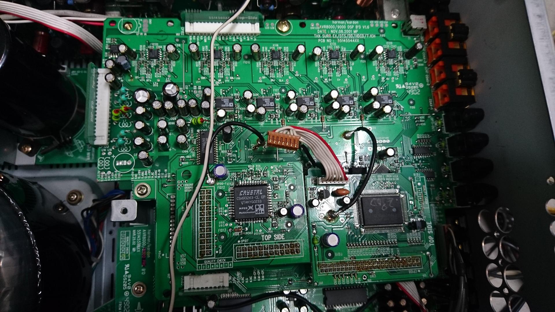

Das unbekannte Schätzeisen ist ein Fluke 179
Der Abgebildete Elko ist der am meisten aufgeblähte, scheinbar kurz vor
der Geburt! Dachte bevor die richtig sterben tausche ich mal lieber!

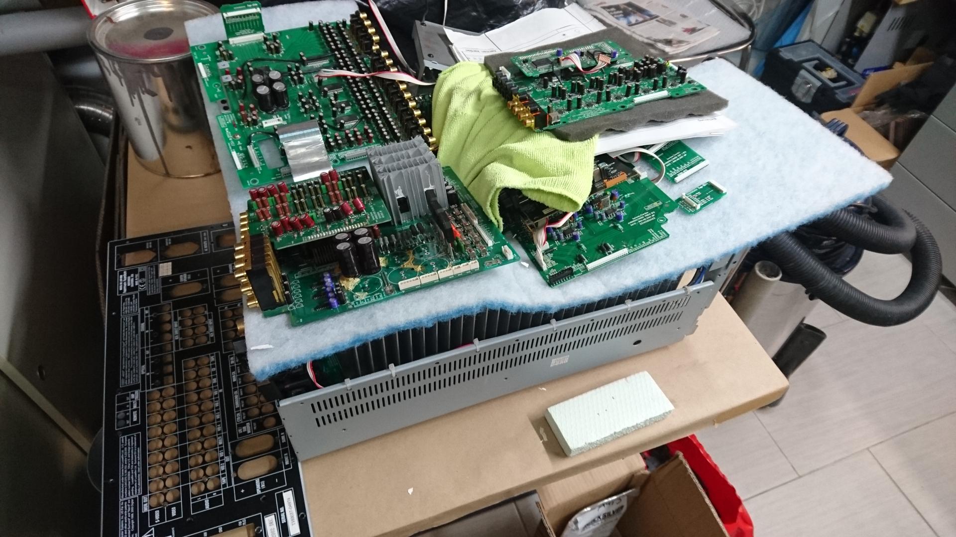

Den Verstärker zu zerlegen und wieder zusammenbauen ist doch recht
aufwändig da das Mainboard wo die Besagten Elkos sitzen am untersten
untergebracht ist.
Wie gesagt habe ich dummerweise das Teil nicht vorher getestet,
eventuell läuft das Ding ja wenn die fehlenden Brücken zwischen Vor und
Endstufen eingesetzt sind!

Ok, mit deinem Foto muss ich dir doch beipflichten.
Wenn die anderen auch so deutliche Spuren haben, dann kaufe vier neu.
Wichtig: Spannungsfestigkeit, Temperaturbeständigkeit. Bei allen darf
man höher gehen (z.B. auf 105° bei der Temperatur ist u.U. sogar
empfehlenswert), aber möglicherweise passen die dann von den Abmessungen
nicht mehr in den vorgegebenen Platz. Bei der Kapazität darf man
manchmal auch den nächst höheren Wert nehmen, in manchen Fällen ist das
sogar besser.
Achte auch auf das Rastermaß - den Abstand der Anschlüsse und eben auf
die Größe. Die sollten ja auch rein passen.
Bei den Kapazitätswerten sind die ja sicherlich aus dem Netzteil. Wenn
du die 8200µF nicht bekommst, dann nimm 10000µF. Die 2200µF sollte es
geben.

von Thomas (Gast)
Zumindest der Akku ist tatsächlich bereits gestorben.
Das könnte einer sein
siehe Datasheet
von Thomas (Gast)
Ähm - Elko !!!
Es kann sein, dass nur die Plastikkappe aufgewölbt ist und der
Metallbecher darunter noch völlig eben.
von Dieter W. (dds5)
Bei dieser Bauform wölbt sich auch oft nur die Isolierfolie hoch, der
Alu-Becher darunter ist aber noch in Ordnung.
Wenn man die Beule leicht eindrücken kann und sie federt danach wieder
hoch dann ist es nur die Isolierung.
Grmmmpf, zu lange nicht aktualisiert.
von Sascha (Gast)
MaWin schrieb:
Scheint wirklich so zu sein, lässt sich zwar durch die Wölbung relativ
schwer eindrücken, federt aber wieder raus.
Das Alugehäuse darunter schein intakt zu sein!

Hätte da noch einige Elkos von Aerovox herumliegen die 10.000µF 40VDC
haben, sind die ALS31A 103 DA 040
Wäre es sinnvoller die mittels einer Kabelverbindung im Verstärker
einzubauen da ich ja die Originalen nicht mehr bekomme?
Die 2200µF 100V bekommt man ja, aber auch scheinbar keine AHS !
Ist das mit dem High Speed zu vernachlässigen oder könnte es sich im
Klang Negativ auswirken, weil wenn es Kake klingt bringt es mir ja auch
nichts!
Dann doch vlt lieber die alten schwangeren drinnen lassen?
Will den guten Klang der dem Verstärker nachgesagt wird nicht negativ
beeinflussen!
Sorry für meine lästigen fragen, aber wie gesagt bin ich nur ein Hobby
Bastler mit keiner nur im entferntesten sinn Elektronischen Ausbildung!
von Thomas (Gast)
quatsch mit Soße.
den vom Datenblatt ist ein audio-Kondensator.
da verfälscht sich nix. aber absolut nix.
von Martin L. (makersting)
Der Elko hat nur 40V, der aufgeblasene 100V.
Kauf dir ordentliche und passende Elkos von Panasonic o.ä.. Schau
beispielsweise bei Reichelt im Onlineshop.

Der 100V hat 2200µF
der 40V 10000µF sollte den 35V 8200µF ersetzen!

Und noch ein kleines Beweis Foto für die die glauben ich schreib hier
aus Spaß!
von Der Kondensator (Gast)
Tja,
Ich habe auch geschrieben: der Vermutung eines Trolls..
Was ist denn das für ein Board mit de achso-Schrägen roten Konensatoren?
sind die wirklich alle angelötet?
Bild ist unscharf, vielleicht sehe ich noch ein paar dunkle Widerstände?
Viel Erfolg bei der Reanimation, würde micf freuen über die erfolgreiche
Inberiebname. Achso, hat schon denn jemand über das Messen der
Trafospannung/
Gleichspannung nach dem Gleich-riecht-er gesprochen?
Viel Erfolg! +- beachten! Manche sind komisch! Sprich Strich = + !
Also  Melden!
Grüße,
achso, ich suche Dir noch paar Cs heraus, in DL
der Kondensator
von Sascha (Gast)
Volume Board steht drauf und ich hab ja bereits geschrieben dass da
schon einiges herumgelötet wurde, die roten Elkos hab nicht ich so
verbogen und sind auch alle angelötet.
War wohl ein Klempnern mal dran!

von Sascha (Gast)
So, fast alles zusammengebaut und er Spielt schon mal Radio.
Aaaaaber jetzt wird es Spannend!
Im Stereo betrieb funktioniert FR und FL nur wenn ich auf ein DSP
Programm zb. 5 CH Stereo umschalte fällt FR u FL aus aber Center und SR
u SL laufen ganz normal.

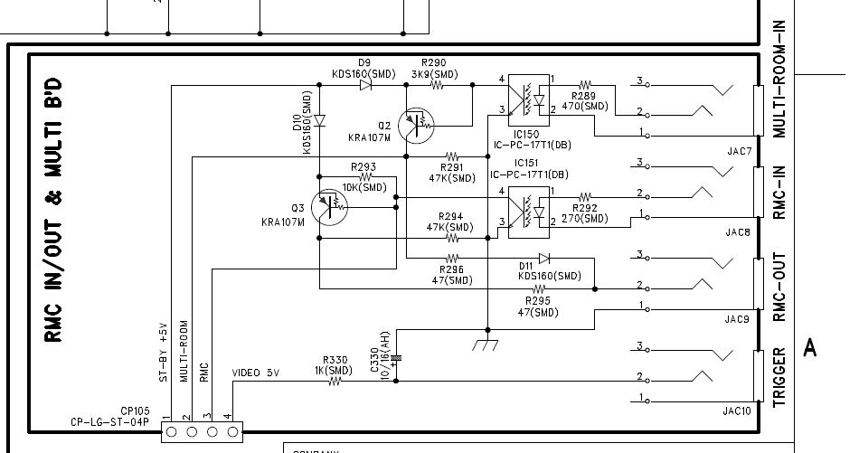

Kennt jemand das Problem und hat da einen Tipp was ich mir genauer
anschauen sollte?
Wie gesagt wurde da schon einiges herumgebastelt, auch IC´s getauscht
und ich bin auch nicht vom Fach, aber wenn mir wer sagt wo ich was
messen soll könnt ich es versuchen.
Ist nur Blöd das man im zusammengebauten zustand nicht wirklich überall
ran kommt, auf der Unterseite ist auch leider keine Öffnung.
Das Zeug liegt nun schon eine Zeit lang hier Zerlegt herum und ich finde
das RMC IN/OUT & MULI B´D momentan nicht! hoffe es hat nichts damit zu
tun!
Ist ein Harman Kardon AVR 8500
https://www.manualslib.com/manual/949771/Harman-Kardon-Avr8500.html?page=79#manual

Das Board welches ich noch suche hat ja damit vermutlich nichts zu tun,
oder?
Schaltplan vom vermissten Bord im Anhang.

Ich überlege auch schon wie ich dir helfen kann aber alles nicht so
einfach.
Mache mal bitte ein bild von der Platine mit dem DSP ( ist die mit den
optischen ein/Ausgängen.
mal sehen ob wir so weiter kommen.

Habe mich etwas mit dem Schaltplan auseinander gesetzt so gut es mir
eben möglich ist!
Im Service Manual vom 8000er auf Seite 230 wollte ich mit dem Stecker
CN501 im Feld C 6 anfangen und schauen wie weit die 195 mV von Linken
vorderen Kanal kommen.
Dort wo nix mehr weiter geleitet wird sollte genauer geschaut werden, so
ist meine einfache Denkweise!
Wie gesagt, habe da keine Erfahrungen und habe so was auf Bauteil ebene
noch nie repariert!
In meinen letzten Beruf als Servicetechniker für Gastro Geschirrspüler
sind halt immer nur gesamte Platinen getauscht worden aber das ist
natürlich neuland für mich und eine ganz andere Nummer!
Will bestimmt auch niemanden die Arbeit wegnehmen, ist nur für mich ein
Bastelobjekt!!!
Aber wie heißt es so schön: auch ein Blindes Huhn findet mal ein Korn!
lol

von Sascha (Gast)
Leider nur Handy Foto

Ja mache das mal!
PS die bilder sind doch gut geworden da kenne ich schlimmere.

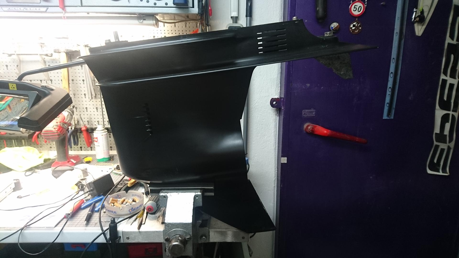

Aktuelles Projekt ist meinen Außenborder zu überholen, am Bild ist das
Unterwasserteil zu sehen wo ich das Getriebe bereits ausgebaut hab, hab
ich zuvor auch noch nie gemacht, aber wenn man es nicht versucht wird es
natürlich auch nix. Bin hart im nehmen! lol
