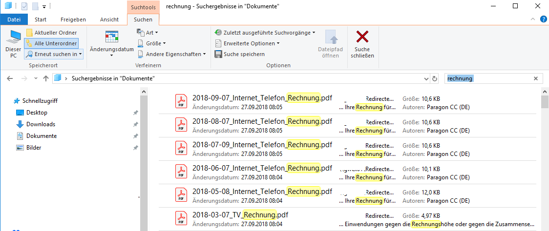

Ich schrieb: > Bei Windows 10 geht das Out of the Box In deiner Phantasie vielleicht. Windows bekommt nicht mal eine halbwegs gute Dateisuche hin, und da sollen sie eine komplette Inhaltssuche eingebaut haben? Träum weiter.
Dateisammler schrieb: > Ich schrieb: >> Bei Windows 10 geht das Out of the Box > > In deiner Phantasie vielleicht. Windows bekommt nicht mal eine halbwegs > gute Dateisuche hin, und da sollen sie eine komplette Inhaltssuche > eingebaut haben? Träum weiter. Du kannst mich gerne aufwecken ;-)
Dateisammler schrieb: > Ich schrieb: >> Bei Windows 10 geht das Out of the Box > > In deiner Phantasie vielleicht. Windows bekommt nicht mal eine halbwegs > gute Dateisuche hin, und da sollen sie eine komplette Inhaltssuche > eingebaut haben? Träum weiter. Das konnte schon Windows 2000, aber bei weitem nicht bei so vielen Dateitypen wie recoll. Recoll ist ausserdem wesentlich schneller.
ich schrieb: > Dateisammler schrieb: >> Ich schrieb: >>> Bei Windows 10 geht das Out of the Box >> >> In deiner Phantasie vielleicht. Windows bekommt nicht mal eine halbwegs >> gute Dateisuche hin, und da sollen sie eine komplette Inhaltssuche >> eingebaut haben? Träum weiter. > > Du kannst mich gerne aufwecken ;-) Nur weil W10 etwas findet, bedeutet das nicht dass immer alles gefunden wird. Wnt + W2k + Wxp haben sich bei mir wiederholt so "bewiesen" bei der DateiNAMENSsuche, dass ich nur noch gegen Entschädigung+Schmerzensgeld nach Aufwand damit arbeite(te). Allen Besserungsanpreisungen der Folgeprodukte konnten mich bisher nicht umstimmen. Auf lokalen Laufwerken mögen die Suchergebnisse von Wxy womöglich noch vollständig ausfallen, aber auf Netzlaufwerken sinds meist nur Zufallsergebnisse. (N.b: W7 konnte mir zu Bilddateien keine Vorschaubilder/Miniaturen bieten; eben: auf lokalen Partionen schon, nicht auf Netzlaufwerken) Ich hatte noch kein Job ohne Netzlaufwerke... Die besten Er(g/l)ebnisse mit GUI-Bordmittel hatte ich mit MacOS ab 9 ff. Sonst find , locate mit grep kombiniert.
halorp schrieb: > Das konnte schon Windows 2000, aber bei weitem nicht bei so vielen > Dateitypen wie recoll. Der Indizierungsdienst von Windows kann das für genau die Dateitypen, für die ein entsprechender Handler installiert ist. Das wird bei "recoll" wohl kein bissel anders sein, was auch immer das sein mag, hab' noch nie davon gehört. Scheint also wohl nicht wirklich wichtig zu sein... Der Punkt ist aber: Die geforderten Dateitypen waren ja vom TO vorgegeben: PDF und HTML. Für PDF kommt man z.B. spätestens zu einem entsprechenden Handler, indem man den Adobe-Reader installiert. Bezüglich HTML weiß ich jetzt nicht, könnte aber gut sein, dass es der standardmäßig im Lieferumfang ist. Ganz sicher ist er aber im System, wenn man ein Microsoft-Office installiert hat.
