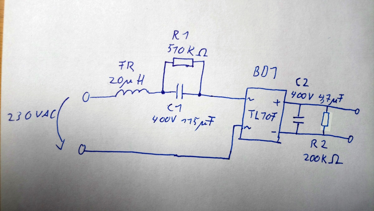

Hallo liebe Mikrocontrollergemeinde, durch reverse engineering habe ich mir den Schaltplan eines Deckenstrahlers (GU10 Fassung) erarbeitet. Leider weiß ich nicht so recht, was vor dem Brückengleichrichter passiert. Die Bezeichnung FR habe ich noch nie gesehen. Steht die für eine Spule? Ein Farbcode ist auf dem Bauteil vorhanden. Nach dem hätte die Spule 20µH. Kann es sein, dass eines der beiden Bauteile vor dem Brückengleichrichter den Strom, möglichst ohne ohmschen Widerstand, begrenzen soll und das andere zur Blindleistungskompensation dient? Der Widerstand R1 ist denke ich mal zum entladen von C1 nach dem Ausschalten. Ebenso R2 für C2. Danke für eure Antworten

Ben schrieb: > Kann es sein, dass eines der beiden Bauteile vor dem > Brückengleichrichter den Strom, möglichst ohne ohmschen Widerstand, > begrenzen soll und das andere zur Blindleistungskompensation dient? Da wird nix kompensiert, wenn das wirklich 20µH wären (was mir unwahrscheinlich erscheint). Das wird entweder eine Spule mit deutlich mehr Induktivität sein oder ein Widerstand mit nochn bisschen Draht bewickelt. Eins von beidem sollte es sein, weil es sonst keinerlei Strombgrenzung gibt, wenn man z.B. die Lampe im Spannungsmaximum einschaltet.

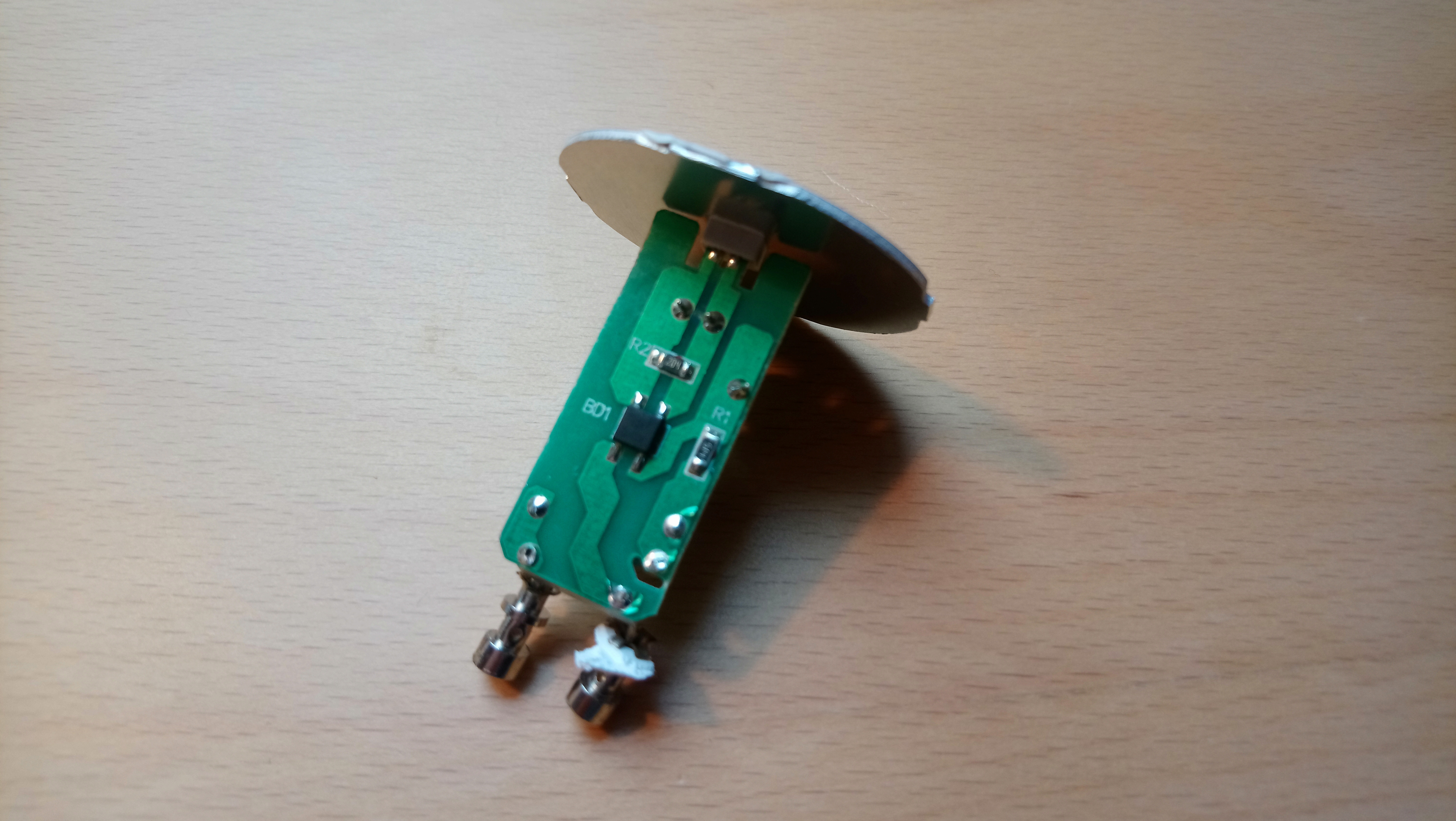

FR könnte für Fuse Resettable stehen, also eine Sicherung die nur vorübergehend den Stromkreis unterbricht oder Fuse Resistor. Ein Foto der Platine wäre hilfreich. R1 und R2 hast du richtig erklärt.
Ben schrieb: > Die Bezeichnung FR > habe ich noch nie gesehen. Steht die für eine Spule? Der Entwickler kann das machen, wie der Schneider Bolte. Der macht' es, wie seine Frau es wollte. Vielleicht steht es für Ferrit. Wer weiß. 115µF für den Kondensator ist aber sicherlich falsch.
Vielleicht aber auch für Fusible Resistor...

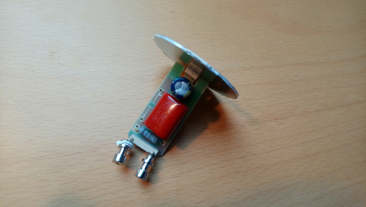

Ben schrieb: > durch reverse engineering habe ich mir den Schaltplan eines > Deckenstrahlers (GU10 Fassung) erarbeitet Der ist aber falsch. Ben schrieb: > Bilder der Platine Eindeutig ein Widerstand, und zwar ein fusible resistor Sicherungswiderstand. Es bildet sich ein Standard-Kondensatornetzteil.
Sven D. schrieb: > Sicher das der erste Ring rot ist? Ist braun ^^' Macht also 10 Ohm. MaWin schrieb: > Der ist aber falsch. So weit waren wir schon. MaWin schrieb: > Es bildet sich ein Standard-Kondensatornetzteil. Cool. Dann hat sich jetzt ja alles geklärt.
