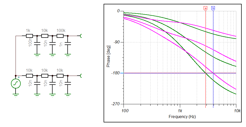

Moin, Joachim B. schrieb: > Turbogast schrieb: >> Warum steht in dem Bild vom TO dass jedes RC Glied 60° schiebt? >> Seltsam...versteh ich ehrlich gesagt auch nicht. > > weil es sinnvoll ist, Vielleicht waere es schoen (im Sinne von: Weltfrieden waere schoen), aber ich find's gewagt, das einfach so hinzuschreiben. Die 3 RC-Glieder in Kette schieben insgesamt um 180°.OK. Alle 3 R und C kann man jeweils gleich gross dimensionieren.OK. Aber ich wuerde mal nicht davon ausgehen, dass dann jedes der 3 RC-Glieder genau 60° schiebt. Die sehen naemlich alle unterschiedliche Impedanzen an ihren Ein/Ausgaengen. Von daher zweifle ich stark an, dass sich die Phasenschieberei sich exakt gleich auf die 3 RC-Glieder aufteilt. (Was natuerlich fuer die Schwingbedingung eher wurscht ist, nur diese Zeile mit 60+60+60=180 haett' ich da nicht hingeschrieben) Gruss WK
Dergute W. schrieb: > Aber ich wuerde mal nicht davon ausgehen, dass dann jedes der 3 > RC-Glieder genau 60° schiebt. Die sehen naemlich alle unterschiedliche > Impedanzen an ihren Ein/Ausgaengen. und dann gibt es noch Toleranzen der Bauteile, finde erst mal 3 gleiche R und drei gleiche C die genau auf der berechneten Freuquenz liegen, da ist man eine Weile beschäftigt diese auszumessen oder herzustellen, Impedanz hin oder her, aber als Lehrbeispiel taugt die Vereinfachung und ob F +- 10%-20% ist fürs Lernen egal. Keiner baut RC Generatoren so auf wenns stabil und genau werden soll.
Dergute W. schrieb: > Von daher zweifle ich stark an, dass sich die Phasenschieberei sich > exakt gleich auf die 3 RC-Glieder aufteilt. So ist es. Im angehängten Bild sieht man, dass bei 180° Gesamtphasendrehung die ersten 2 Teilfilterstufen im unteren Filter (violett) weniger als 60° Phase liefern. Im oberen Filter (grün) dagegen ist die Phasendrehung aller 3 Teilfilter ziemlich genau 60°. Man sieht außerdem, dass die größte Phasensteilheit bei jeweils 45° auftritt, was allerdings 4 Teilfilterstufen benötigt. Der zusätzliche Aufwand ist aber gerechtfertigt, weil größere Phasensteilheit eine bessere Stabilität ergibt. Was man hier nicht sieht, aber in diesem Beitrag Beitrag "Re: Dimensionierung Sinusozillator" beschreiben ist, ist die kleinere Signaldämpfung der oberen Filterkette mit auf/absteigenden Werten, die zu geringerer Signaldämpfung und damit zu einer einfachen Regelbarkeit der Amplitude führt. Außerdem sinkt die Signaldämpfung mit ansteigender Stufenzahl. Das hier RC-Filter gezeigt sind, ist unerheblich, CR-Filter verhalten sich genauso, nur "umgekehrt".
