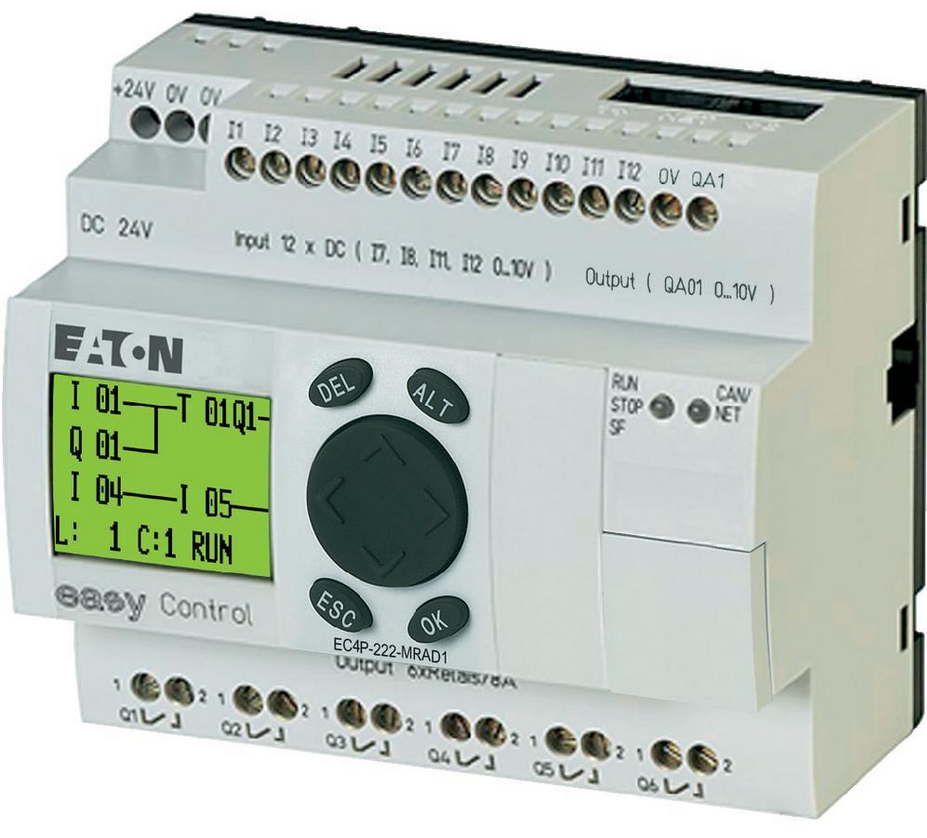

von Kaj (Gast)
Eine SPS hat genau einen Zweck:
Das zu tun, was sie tun soll. Und zwar unter allen Umstaenden.
Fuer meine Gesellenpruefung (2008, Elektriker) brauchte ich auch eine
SPS, so die Vorgabe. Es sollte eine Hebebuehnensteuerung realisiert
werden.
Ich habe mich damals fuer eine "Easy" von "Kloeckner Moeller"
entschieden, andere fuer eine "LOGO" von Siemens.
Meine hatte ein Display und ein paar Knoeppe (aehnlich dem Bild).
Und wie man auf dem Bild auch sieht: Die Programmierung besteht aus
einfachem Verknuepfen durch AWL oder Logikgatter. (Bei grossen SPS mag
das anders sein, keine Ahnung. Hatte danach nie wieder mit SPS zu tun.
Schade eigentlich.)
Da muss ich mich "nur" um die Logik kuemmern. Ich muss mich nicht mit
einer Programmiersprache und deren Fallstricke (undefined behavior,
implementation defined behavior, overflows, Pointer, ...), Compilern,
Eigenheiten der Hardware usw. rumschlagen. Und bei so einer kleinen SPS
kommt man sogar ganz ohne Computer und Software zum Programmieren aus.
So eine kleine SPS zu programmieren haben wir in einem 5 Tage Lehrgang
(Teil der Ausbildung) gelernt, sowohl fuer die Easy als auch die Logo.
Und EIB war auch noch drin in den 5 Tagen. Versuch das mal mit einer
Programmiersprache in Verbindung mit Hardware.
Und bei der SPS kann ich mir sicher sein, das sie Funktioniert.
Versuch doch mal in einer beliebigen Programmiersprache auf einer
beliebigen Hardware eine entsprechende Steuerung zu programmieren, und
dann erbringe auch bitte noch den Nachweis, dass deine Steuerung unter
gar keinen Umstaenden abstuertzt.
Das ist bei einer SPS deutlich einfacher.
Und: Die SPS garantiert mir ein festes Ausfuehrungsfenster.
Auch hier duerfte der Nachweis ueber einhaltung von Timings in einer
beliebigen Programmiersprache auf einer beliebigen Hardware ziemlich
viel Aufwand bedeuten. Besonders wenn du diesen Nachweis erneut bringen
musst, weil du neue Hardware brauchst, einen anderen Compiler oder eine
andere Sprache verwenden willst.
Die Dinger sind in Sachen Hardware und Software so robust (und einfach
geil), da muss man schon viele Mannjahre an Zeit, Geld und Nerven
investieren um da mit einem uC und ASM, C, C++ oder Rust hinzukommen.
Fuer zu Hause fuer die eigene Heizungssteuerung mag das egal sein. Aber
in der Industrie, wo man gewisse Garantien geben muss (Gefahr von
Menschenleben), in einem Umfeld das so voller Stoereinfluesse ist,
verlasse ich mich lieber auf eine SPS.
An der SPS die ich hatte konnte ich an alle Kontakte mit 230V~ ran. Da
musst du erstmal mit einem uC hin. Und die SPS hat gerade mal etwas um
die 120 Euro gekostet (8 Eingaenge,  4 Ausgaenge).
SPS haben schon ihre Berechtigung. Aber das versteht man moeglicherweise
nur, wenn man mal mit den Dingern gearbeitet hat, und sei es nur fuer
eine Woche.
Niklas G. schrieb:
> Und warum benutzt man das dann, wenn einen diese Einschränkungen sogar
> stören
Weil es bestens Funktioniert: Never Change a running System!
Man soll mit einer SPS nicht alles moegliche Machen koennen, denn dazu
sind sie nicht gedacht. Auf einem uC kannst du gerne per WLAN und
Internet das Wetter und die Zeit abfragen, und noch deinen Toaster
steuern und das Ergebnis dann auf Facebook posten. Das ist aber nicht
die Aufgabe einer SPS. Deswegen stoeren gewisse Einschraenkungen einfach
nicht, was fuer einen Softwareentwickler moeglicherweise etwas sonderbar
wirken mag.
Bei deinem Fahrrad stoert es dich doch auch nicht, das du damit nicht
fliegen kannst, oder?
Prinzipien aus der Softwareentwicklung funktionieren im Bereich von SPS
mehr schlecht als recht. Weil eine SPS einfach anders Funktioniert.
Just my 2 cent
Gruesse
