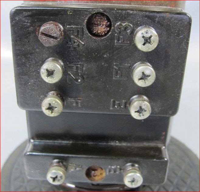

ich möchte mir als Ersatzmotor für mein Boot einen starken
Gleichstrommotor zulegen. Ich bin jetzt auf einen 2 kw Ameisenmotor 24V
gestoßen, den könnte ich mir von der Leistung vorstellen. Kann mir einer
sagen, wie ich den anschließen muss, auf dem Motor steht F1..F4 E, F.
Ich habe 2 Batterien mit je 12V in Reihe.

von zero-q2 (Gast)
hi,
von den Bezeichnungen her ein Reihenschlussmotor
A-B      Ankerwicklung(unten verschwommen zu erkennen)
E-F      Reihenschlusswicklung (in Serie zur Ankerwicklung)
F1-F4    vermutlich Abgriffe der Reihenschlusswickelung
So einfach im Leerlauf würde ich den nicht anklemmen...
cu zipp

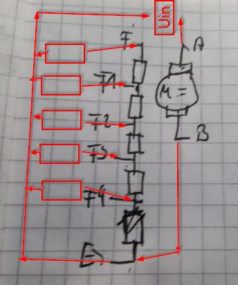

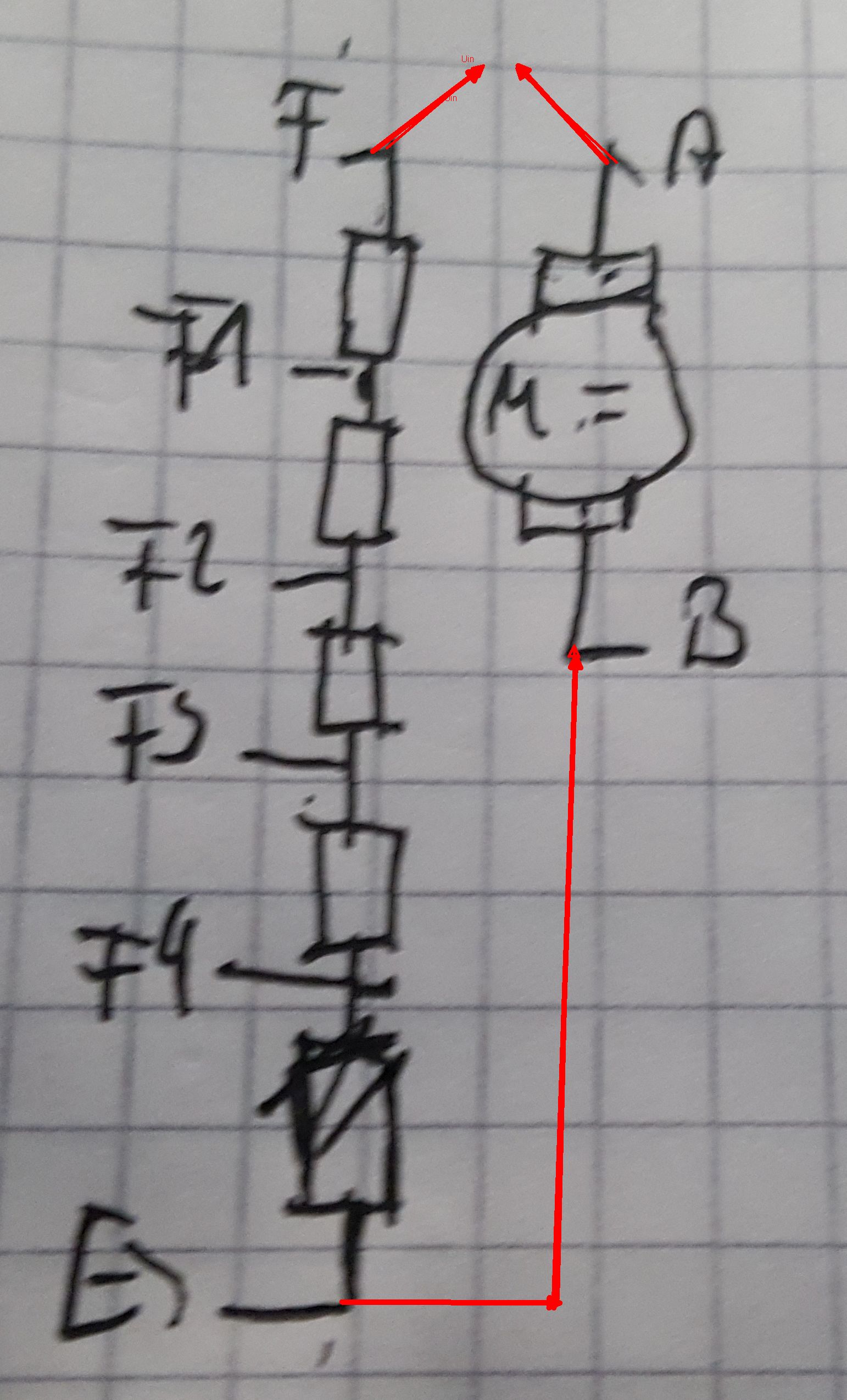

von Hel S. (zipp)
jetzt angemeldet ;-)
wenn du ein großes Feld hast, und der Motor min. 30m entfernt ist  kann
man das probieren...   ;-)
Derartige Motoren benötigen einen Anlaufwiderstand. Ist meine Vermutung
wegen F-F1-F4. Damit wird über einen Anlaufwiderstand der
Reihenschlusswiderstand erhöht.
Ein Reihenschlussmotor macht bei n=0 ein Moment M=Max. Das ist Last- und
Strom abhängig. Wenn du den Motor ohne Last und Anlaufwiderstand
anschließt könnte also bei M=0 die Drehzahl n (theoretisch)unendlich
werden ( selbst probiert..).
Der Motor zerlegt sich dann in der Regel explosiv. (Käfer Anlasser 6V
konnte das SEHR gut).
Die fünf F's wurden scheinbar bei dieser (alten) Ameise zur
Drehzahlregulierung über einzelne Widerstände genutzt. In uralten Filmen
sieht man noch derartige Stufenschalter (Straßenbahn). Der hat nur fünf
Geschwindigkeiten.
Eine elektronische Regelung wie bei einem Nebenschlussmotor kannst du
knicken.
Für Bootsantrieb vorstellbar. Überschlagen nimmt der bei n=0 >84A  auf.
Je nach Last (und Anlaufwiderstand)kann das mit zwei Autobatterien
klappen.
Ob das aber als Bootsantrieb realistisch ist...
Ohne entsprechende Kenntnisse als Bastelprojekt: Finger wech... (und das
im wahrsten Sinne des Wortes!)
Hth
cu zipp

von Hel S. (zipp)
hmpf schrieb:
> Aber wenn das mit externen Widerständen geschehen sollte -
> wozu dann mehrere Anschlüsse? Klingt nach Anzapfungen.
schrieb ich doch.
Man kann aber auch den Spulenwiderstand nutzen
Siehe gestümperte Bilder

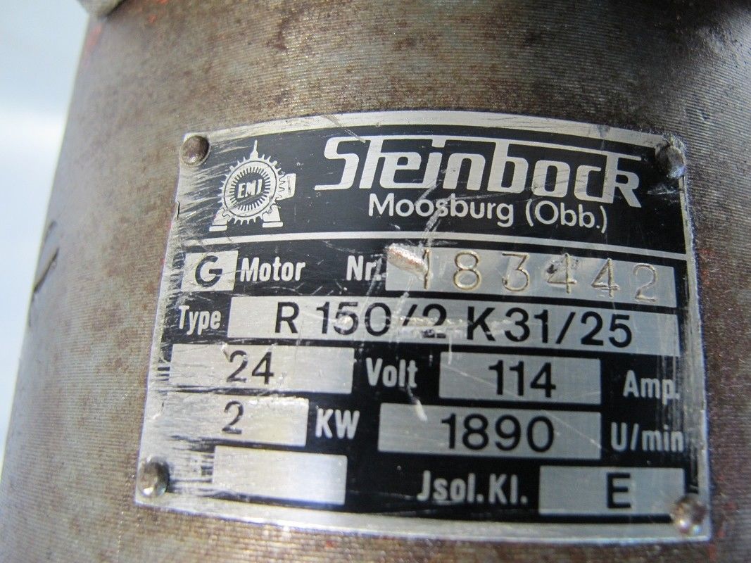

ich habe hier nochmal das komplette Typenschild gepostet. Wie müsste ich
den Motor anschließen?
Dirk

von Sven S. (schrecklicher_sven)
Frag doch bei Jungheinrich nach, vielleicht haben die noch Unterlagen
und sind adventlich gestimmt.
