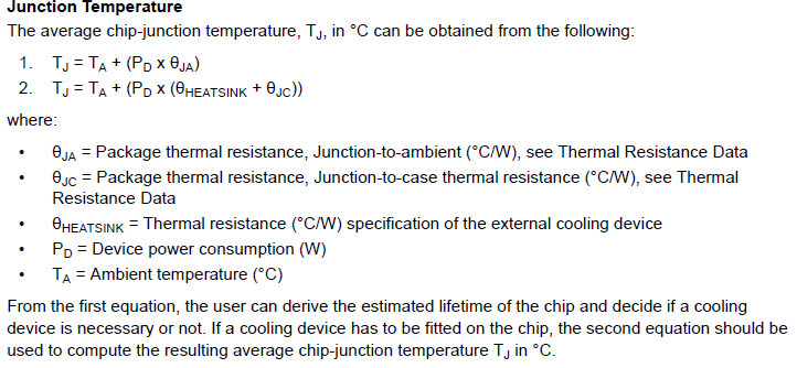

Hallo, ich möchte gerne ausrechnen, ob mein Mikrocontroller mit meiner Konfiguration im betrieb unterhalb der im Datenblatt angegebenen 85 °C bleibt, wenn ich den im Sommer am Motorrad bei 40 °C in der Sonne betreibe. Der Hersteller hat hier eine Formel (Formel 1), mit der man die Temperatur ausgehend von der Umgebungstemperatur sowie der Leistung ausrechnen kann. Für meinen µC beträgt die θJA lt datenblatt = 29.8°C/W Zur Leistung PD = Device power consumption (W) bin ich mir jetzt unsicher, wie ich die bestimme. Ich könnte ja die Summe der Ausgangsströme ausrechnen sowie für CPU & Co z.B 30 mA veranschlagen und mit 3,3 V multiplizieren. Aber ist das korrekt ? Wir hatten in der Schule mal das Beispiel eines Bauteils, welches im Low-Zustand viel wärmer wird, als im High-Zustand. Wenn beispielsweise die Push-Pull Stufe des µCs auf High gezogen wird, kann ja viel Strom durchfließen, aber in Wärme umgesetzt wird diese doch dann eher außerhalb des Mikrocontrollers. Jetzt kann man ja schlecht am Netzteil der Strom ablesen und mit 3,3 V multiplizieren, wenn die Leistung größtenteils ausserhalb des Mikrocontrollers in wärme umgesetzt wird ? Über ein paar Erklärungen und Denkanstöße würde ich mich freuen

Hans schrieb: > ich möchte gerne ausrechnen, ob mein Mikrocontroller mit meiner > Konfiguration im betrieb unterhalb der im Datenblatt angegebenen 85 °C > bleibt, wenn ich den im Sommer am Motorrad bei 40 °C in der Sonne > betreibe. Bist du sicher, dass 85°C Junction gemeint sint? Oft ist nur Ambient angegeben - sprich die Umgebungstemperatur. Für die meisten µC gibts Tabellen für die Abschätzung des Stromverbrauchs. Was genau hast du denn für einen?

85 °C wäre die maximale Betriebstemperatur, die erlaubt ist. 40 °C wäre die Umgebungstemperatur, in der ich den µC dann betrieben möchte. Die 40 °C muss man in die Formel einsetzen und das was als Ergebnis rauskommt muss dann halt < 85 °C sein, ansonsten brauchts ein Kühlkörper. Ich habe ein Microchip ATSAME54P20A.

Hans schrieb: > Ich habe ein Microchip ATSAME54P20A. Dann hast du eine max. Juction Temperatur von 105°C. 85°C ist deine maximal zulässige Umgebungstemperatur. Siehe Kapitel 54.3 Im Kapitel 55.3 ist beschrieben, welche Leistung du ansetzten kannst. Rechenbeispiel: Active, 120MHz. 3,3V, 50MHz : I <= 191µA * 50µA = 9,55mA (oder 31,5mW) Gut, das ist nur der Core, für die Perpherie darfts du noch was aufschlagen (Teils auch angegeben). Trotzdem, das ist nicht viel. Bei 40°C vermutlich völlig harmlos. Ein gutes Datenblatt übrigens :-) Du findest es hier. Das Teil hat 2145 Seiten, wer das also auf dem Handy aufmachen will, sei hiermit gewarnt: http://ww1.microchip.com/downloads/en/DeviceDoc/60001507C.pdf
soso... schrieb: > Active, 120MHz. 3,3V, 50MHz : I <= 191µA * 50µA = 9,55mA (oder 31,5mW) Uiuiuiui... Heißen muss es: Active, 120MHz. 3,3V, 50MHz : I <= 191µA * 50MHz = 9,55mA (oder 31,5mW) ^^^ Sorry...
Hans schrieb: > Zur Leistung PD = Device power consumption (W) bin ich mir jetzt > unsicher, wie ich die bestimme. Diese Pd bestimmst Du im Wesentlichen über die Taktfrequenz des Bausteins. So wie soso schon richtig schreibt, geht bei hoher Taktfrequenz die Verlustleistung ordentlich hoch. Der Rest ist dann Einsetzen in die Formeln.
