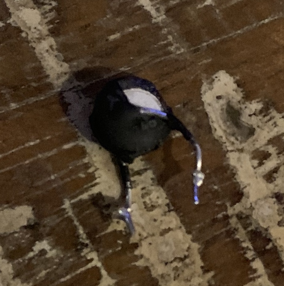

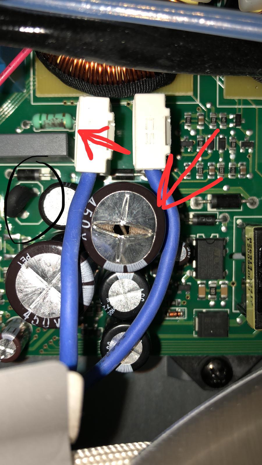

Hallo zusammen, ich bin Holger, neu hier und habe eine Frage. Weiß jemand was das für ein Teil ist? Das Teil war auf der Platine eines Induktionsfeldes eingelötet. Ich glaube die Zahl 1748 oder 1746 erkennen zu können. Auf dem 2. Bild sieht man noch wo es auf der Platine war ( schwarzer Kreis links ). Vielen Dank und beste Grüße! Holger

g457 schrieb: > mov, Widerstand, Elko. Mindestens zwei von dreien defekt. Vielen Dank! Bist du dir sicher, dass es ein Varistor ist? Wir sind nicht ganz sicher ob es ein Varistor oder ein Kondensator ist.
Holger W. schrieb: > Varistor oder ein Kondensator Weder noch, es ist ein NTC. Kann man noch was lesen?
Sven S. schrieb: > Holger W. schrieb: >> Varistor oder ein Kondensator > > Weder noch, es ist ein NTC. > Kann man noch was lesen? Also das einzige was man noch lesen kann ist diese 1746/1748. Vielen Dank.

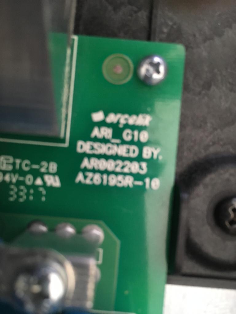

Sven S. schrieb: > Holger W. schrieb: >> Varistor oder ein Kondensator > > Weder noch, es ist ein NTC. > Kann man noch was lesen? Das ist die Bezeichnung der Platine. Sorry für die Unschärfe. Habe leider kein anderes Bild. Hier ist sie bei eBay: https://rover.ebay.com/rover/0/0/0?mpre=https%3A%2F%2Fwww.ebay.de%2Fulk%2Fitm%2F372382467479

Varistoren und Kondensatoren haben eine farbige und glänzende Umhüllung. Eine mattschwarze Umhüllung deutet auf einen NTC zwecks Einschaltstrombegrenzung hin.
Sven S. schrieb: > Varistoren und Kondensatoren haben eine farbige und glänzende > Umhüllung. > Eine mattschwarze Umhüllung deutet auf einen NTC zwecks > Einschaltstrombegrenzung hin. Es sieht ja in der Umgebung auch sehr nach Schaltnetzteil aus. Ich würde anhand des 7-Beiners und der Trafogröße auf einen sinnvollen Wert für den NTC schließen. Leider auf dem Foto nicht zu erkennen.

Holger W. schrieb: > Also das einzige was man noch lesen kann ist diese 1746/1748. Das koennte auch das Herstellungsdatum sein, 46. oder 48. Woche 2017. Auf der Platine steht "3317", also wohl 33. Woche 2017, passt daher gut zusammen.
