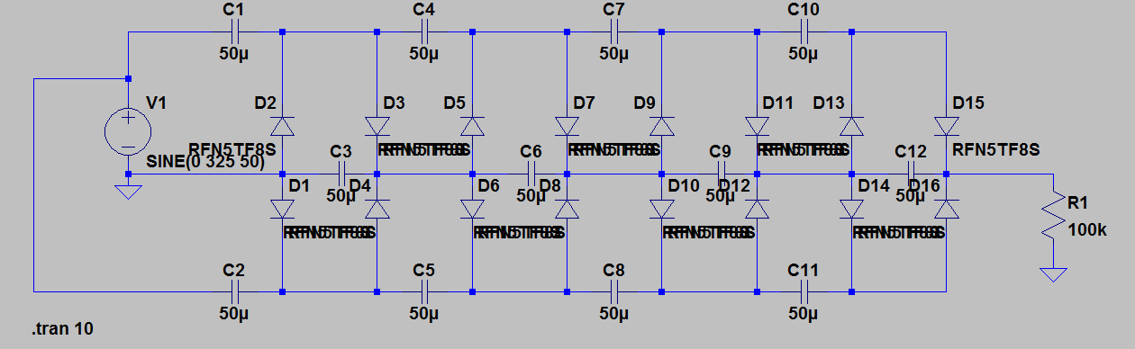

Servus leute habe gerade in LT spice eine Hochspannungskaskade nach Wikipedia simuliert: https://de.wikipedia.org/wiki/Datei:Full_wave_Cockcroft_Walton_Voltage_multiplier.png Brauche das ding für einen 5 Watt Verbraucher. kann das funktionieren ? was sollte ich noch beachten? vielen dank und beste grüße christian
abgesehen davon, das ich noch eine startstrombegrenzung brauche und dann auf betriebszustand schalte....

christian schrieb: > Servus leute habe gerade in LT spice eine Hochspannungskaskade > nach > Wikipedia simuliert: > https://de.wikipedia.org/wiki/Datei:Full_wave_Cockcroft_Walton_Voltage_multiplier.png Hast du nicht, da fehlt die Hälfte der Spannungsquelle.
hinz schrieb: > christian schrieb: >> Servus leute habe gerade in LT spice eine Hochspannungskaskade >> nach >> Wikipedia simuliert: >> > https://de.wikipedia.org/wiki/Datei:Full_wave_Cockcroft_Walton_Voltage_multiplier.png > > Hast du nicht, da fehlt die Hälfte der Spannungsquelle. hm wirklich ich hab die bauteile nachgezählt. habe eine stufe mehr also noch ein paar bauteile mehr. sehe nicht was du meinst ArnoR schrieb: > christian schrieb: >> was sollte ich noch beachten? > > Beitrag "Re: Die richtige Kapazitätswerte für Spannungsvervielfacher > wählen" danke !
christian schrieb: > sehe nicht was du meinst Die Spannungsquelle hat GND als Mittelanzapfung, also zwei um 180° versetzte Phasen. Du hast einfach beide Zweige phasengleich angeklemmt.
hinz schrieb: > da fehlt die Hälfte der Spannungsquelle. Ist doch gehupft wie gesprungen. Es sind so oder so zwei Kaskaden parallel.

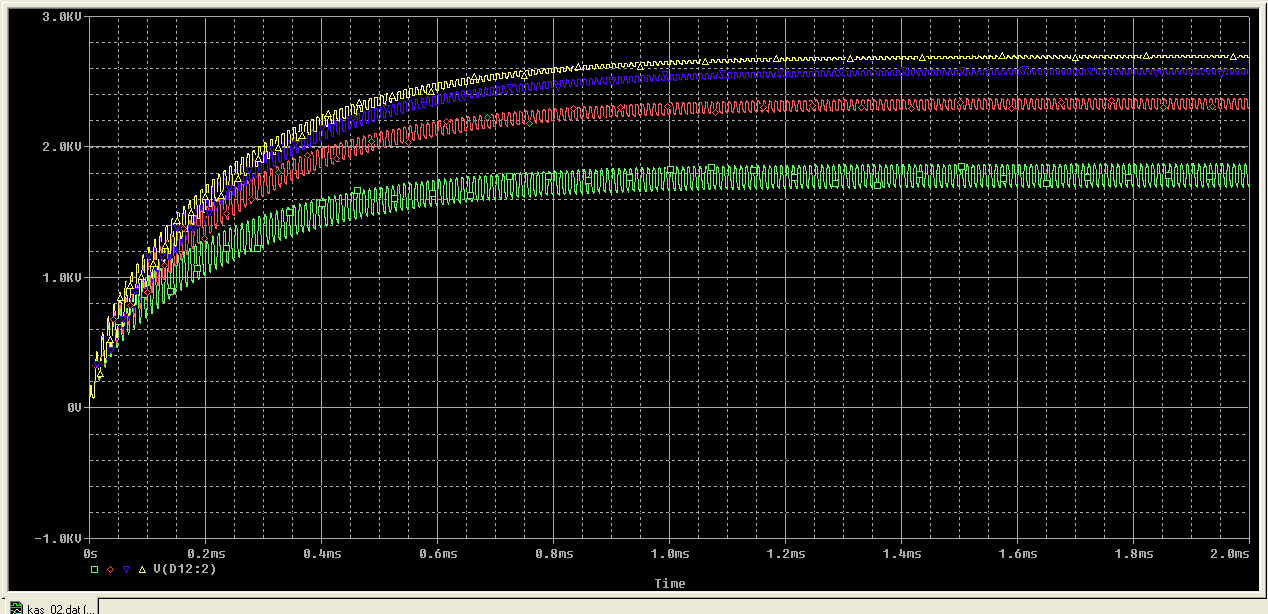

christian schrieb: > Brauche das ding für einen 5 Watt Verbraucher. Wie wäre es, wenn man einfach den benötigten Strom und Spannung nennt? Zu einfach? Siehe Netiquette. Deine Schaltung hat 4 Stufen, macht hier 4 2 325V ~2,5kV Bei 100k Last fließen ca. 26mA, macht ~65W. Irgendwas paßt da nicht. > kann das funktionieren ? Im Prinzip ja, aber. > was sollte ich noch beachten? Daß man für lumpige 5W keine Kaskade mit 50 Hz betreibt. Heutzutage nimmt man dafür einen HF-Wechselrichter mit um die 100kHz. Dadurch schrumpfen die benötigten Kondensatoren um Größenordnungen und somit auch die mechanischen Abmessungen. Außerdem braucht man für 5W mal sich KEINE doppelt gespeiste Kaskade, da reicht eine einfach Gespeiste locker aus. Ich würde einen Royer Converter mit ca. 350V Ausgangsspannung bauen und dahinter mit 1kV Dioden und 1kV Kondensatoren eine Kaskade mit 4 Stufen klemmen, das macht knapp 2,5kV. Been there, done that. BYG23 ist eine gute, schnelle HV Diode, es gibt aber auch andere. Sie sollte weniger als trr<100ns haben. UF4007 wäre ein bedrahteter Typ. Siehe Anhang. Die Kondensatoren wurden mit 1, 2,2, 4,7 und 10nF simuliert (grün, rot, blau, gelb). Ich würde 4,7nF nehmen und gut. Wenn der Ripple kleiner werden soll dann 10nF und mehr.
Sven S. schrieb: > hinz schrieb: >> da fehlt die Hälfte der Spannungsquelle. > > Ist doch gehupft wie gesprungen. > Es sind so oder so zwei Kaskaden parallel. Nein.
hinz schrieb: >> Es sind so oder so zwei Kaskaden parallel. > > Nein. Klappe mal in Gedanken eine Hälfte auf die Andere. Zwei identische Hälften = parallel.
Sven S. schrieb: > hinz schrieb: >>> Es sind so oder so zwei Kaskaden parallel. >> >> Nein. > > Klappe mal in Gedanken eine Hälfte auf die Andere. > Zwei identische Hälften = parallel. Du weißt nicht was ein Trafo mit Mittelanzapfung ist? Oder was 180° Phasenverschiebung bedeutet?
christian schrieb: > was sollte ich noch beachten? Du möchtest ernsthaft 12 50uF/450V Kondenstaoren für lumpige 5W bezahlen und einsetzen ? Schau dir an, wie man ca. 2kV gewinnt, wenn man sich mit Elektronik auskennt: https://www.pollin.de/p/ccfl-inverter-cotek-124802c-12-v-1-65-kv-121251
hallo falk danke für die antwort. ja der schlatplan stimmt so nicht mit meinen werten überein. war nur zu testzwecken. es soll letzenendes eine ionisationsröhre die eine leistung von ca. 5 watt hat daran betrieben werden und ich wollte sehen wie belastbar diese schaltung ist. setzte 1 MEGohm ein und du hast die ca. 5 watt achso ja also will direkt an netzspannung arbeiten und daher vier stufen dann hab ich ungefähr 2,5kv
Michael B. schrieb: > christian schrieb: >> was sollte ich noch beachten? > > Du möchtest ernsthaft 12 50uF/450V Kondenstaoren für lumpige 5W bezahlen > und einsetzen ? > > Schau dir an, wie man ca. 2kV gewinnt, wenn man sich mit Elektronik > auskennt: > https://www.pollin.de/p/ccfl-inverter-cotek-124802c-12-v-1-65-kv-121251 oh geil danke. ja hab halt nicht e-technik studiert sondern physik. da kann man halt die grundlagen....

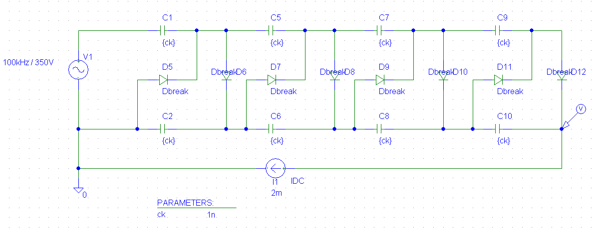

Wie genau und stabil soll denn die Spannung sein, d.h. wieviel darf diese einbrechen zwischen Leerlauf und voller Belastung von 5W? Bauen würde ich das Ding auf jeden Fall mit galvanischer Trennung. Für etwas weniger Leistung hatte ich einen Printtrafo 230 auf 24V und zwei 12V auf 230V in Serie geschaltet. Die Kaskade brauchte so weniger Stufen. Aber der gewünschte Spannungwert ist ggf. zu weit weg von einem der Stufenwerte des Nx600V-Rasters.
