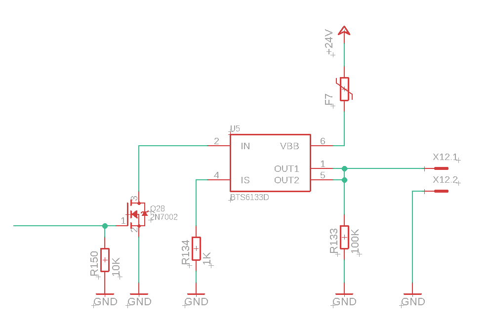

neben dem BTS443P sind mir jetzt noch der BTS50080 und der BTS6133 ins Auge gefallen, sodass ich aktuell den letzteren bevorzuge. Ich hab dazu mal im Anhang meine Schaltung angehangen. Den Diagnoseausgang brauch ich nicht, sodass ich diesen einfach mit 1K auf GND ziehe. Wenn ich das im Datenblatt richtig lese, kann dieser auch offen gelassen werden? Wie sieht es bei dem ProFET mit einem Verpolschutz aus? Oftmals ist eine Reverse battery Protection bei den ProFETs angegeben. Die 24V für das Heizelement kommen von der 24V Versorgung der Platine. Der GND der Last ist der gleiche, wie der GND der Ansteuerung (AVR).
Tony S. schrieb: > Wie sieht es bei dem ProFET mit einem Verpolschutz aus? Oftmals ist eine > Reverse battery Protection bei den ProFETs angegeben. So auch bei diesem. Alles dazu steht im Datenblatt.
HildeK schrieb: > So auch bei diesem. Alles dazu steht im Datenblatt. Kannst du das bitte näher erläutern? Aus dem Datenblatt des BTS6133 lese ich heraus, dass ich zwischen dem Drain des 2N7002 und dem Pin IN des ProFETs einen Widerstand setze. Mir leuchtet noch nicht ganz ein, inwiefern dies zu einem Verpolschutz beiträgt. Wenn dem so wäre, bräuchte ich dann in der 24V Versorgungsstecke keinen Verpolungsschutz, da der ProFET das regelt?
Tony S. schrieb: > Kannst du das bitte näher erläutern? Der kleine Absatz auf Seite 10 des Infineon Datenblattes ist nicht zu verstehen? Was macht dir da Probleme und wo ist da ein 2N7002? Oberhalb von 16V (also auch bei 24V) braucht man den Widerstand an IN, wie der zu berechnen ist, steht auch da. Insgesamt dürfen über IN und IS zusammen nicht mehr als 80mA fließen. Das dient aber nur dem Schutz des ProFET, die Last wird bei Verpolung sogar bestromt - über die Bodydiode im eingebauten FET.

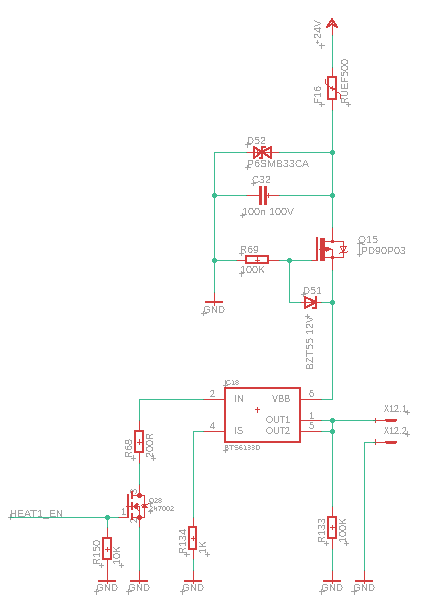

HildeK schrieb: > Der kleine Absatz auf Seite 10 des Infineon Datenblattes ist nicht zu > verstehen? Was macht dir da Probleme und wo ist da ein 2N7002? Damit meinte ich den 2N7002 in meinem vorherigen Beitrag. Ich hab mal im Anhang meine aktuelle Schaltung angehangen: Verpolschutz mittels PMOS und Z-Diode + Polyfuse 5A und dann der ProFET. Passt das so?

Ja, weitgehend. Wenn du mit Q15 eh einen Verpolschutz eingebaut hast, dann brauchst du dir über den Schutz des ProFET keine weiteren Gedanken machen. Aber sonst passt R68. Zum Verpolschutz: Ich würde allerdings R69 kleiner machen (z.B. 22k) und parallel zu D51 noch einen R legen, so 100k.
