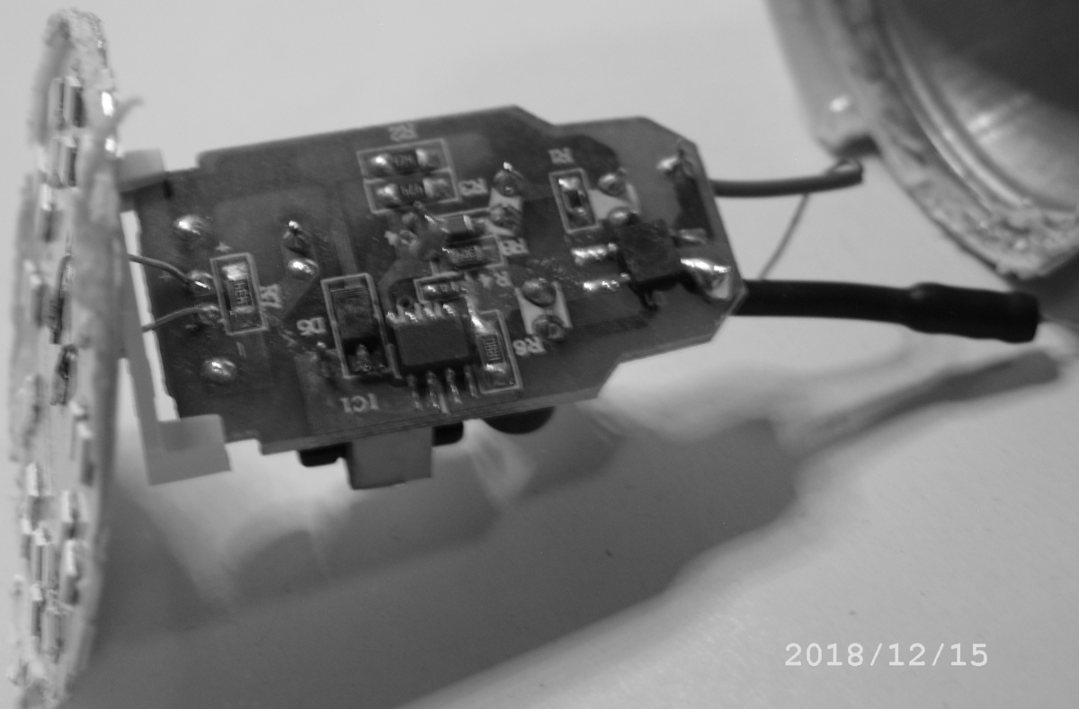

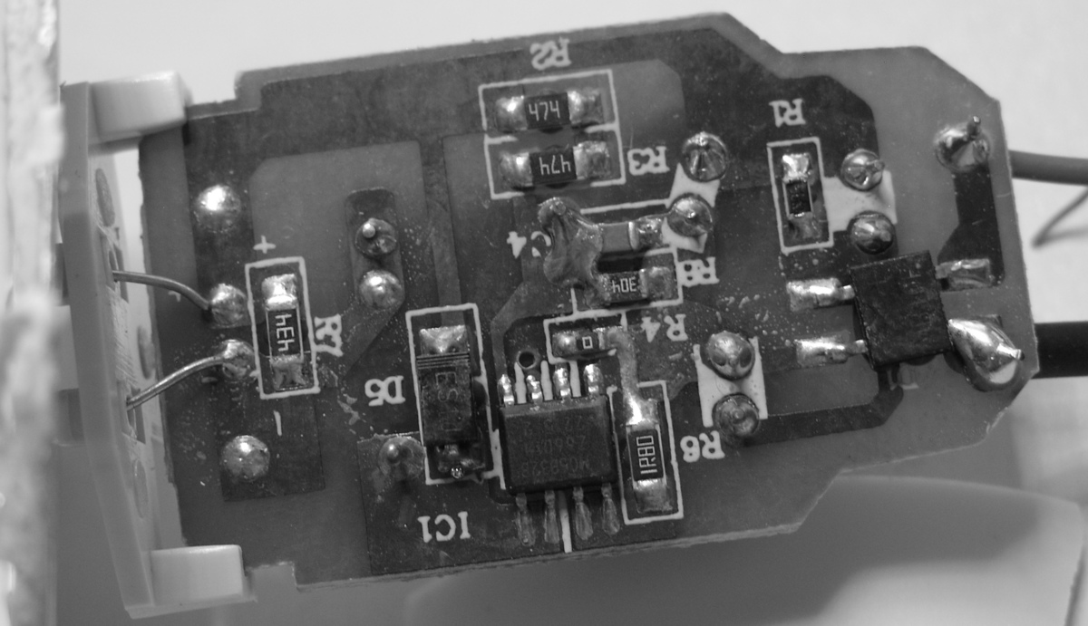

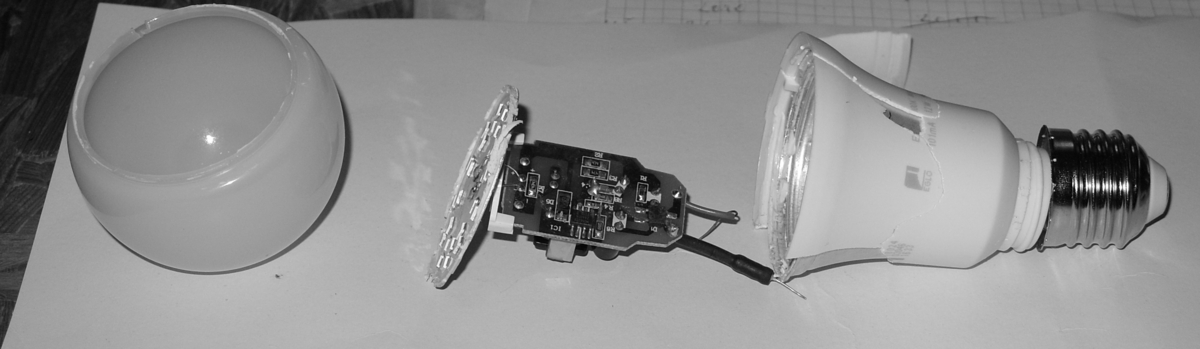

Eine "Birne" LED, 12W mit E27-Sockel mit der Aufschrift EGLO E27 3000K warm white 101m 12 W Heiligkreuz 22, 6136 Pin/Austria hat gestern abend beim Einschalten den Geist aufgegeben. Aufhängungsort ist die Küchen-Lampe. Alter vielleicht 1-1,5 Jahre Sie blinkt nur noch hell im Sekundentakt. also tear-down, nicht zerstörungsfrei möglich da komplett verklebt/verpresst der Pin zur Phase ist ebenfalls zu kurz verklemmt also mit Gewalt Frontplatte bestückt mit 12x2 Stück kreisfömig angeordneten SMD2835 (laut Aufschrift) Frontplatte aus Alu, hat am Rand Kontakt zur Alu-Außenhülle, welche in Plastik eingegossen ist. Also der Kühlkörper clevererweise Richtung Luftkühlung mit nem Wärmeisolator eingehüllt. Die haben sich wohl was dabei gedacht, wird schon so richtig sein. Der Pin zur Phase (Sockel-Mittenpin ist schwarz, zur Null am metallgewinde ist rot, clever dies? Detailphotos hängen anbei nur zur Fehlersuche, reparieren geht ja so nicht mehr: Kondensator defekt oder irgendeines der anderen Bauteile? p.s. meine Bilder sind farbig, k.A. warum die s/w dargestellt werden

Mike B. schrieb: > Kondensator > defekt oder irgendeines der anderen Bauteile? Bonddraht einer LED abgelöst.

Zur Frage:
Ich sehe keinen Sinn darin, hier irgendwelche Nachforschungen
anzustellen. Für etwa 3 Euro bekommst du eine neue im nächsten
Supermarkt. Ersatzteile + Versand kosten mehr - egal welche. Und dann
bekommst die Bruchstücke wohl auch nicht mehr ordentlich zusammen
gefügt.
Wenn du dich für die Funktionsweise von Schaltnetzteilen interessierst,
dann untersuche lieber ein funktionierendes - am besten eins mit
Kleinspannung auf beiden Seiten, da das weniger gefährlich ist.

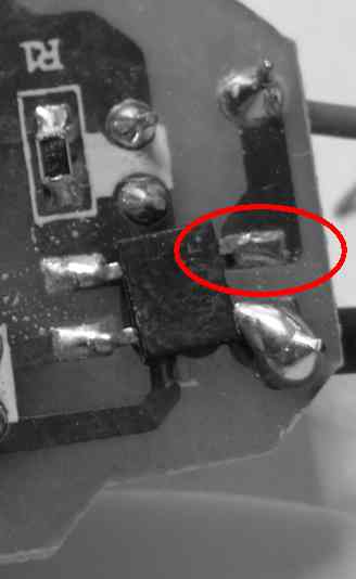

hinz schrieb: > Bonddraht einer LED abgelöst. Das und auf Bild eins zusehen etwas wenig Abstand. Sollte man etwas nacharbeiten. Die Lötkugel auf Bild zwo an der Diode, sollte man auch mal ansehen. Daher schließe ich mich Stefans Meinung an.

Man kann die Schaltung rekonstruieren, wenn man das Datenblatt für IC1 findet.
hinz schrieb: > Mike B. schrieb: >> Kondensator >> defekt oder irgendeines der anderen Bauteile? > > Bonddraht einer LED abgelöst. es sind 2 Kreise a 12 LEDs Jeweils ein Kreis ist in Reihe geschaltet, beide Kreise laufen parrallel. Falls eine LED defekt ist sollte der andere Kreis weiterleuchten, oder ist da eine Schutzmaßnahme in der Schaltung?
Georg M. schrieb: > Man kann die Schaltung rekonstruieren, wenn man das Datenblatt für IC1 > findet. Klar, worin sollte da das Problem liegen?
Mike B. schrieb: > Falls eine LED defekt ist sollte der andere Kreis weiterleuchten, oder > ist da eine Schutzmaßnahme in der Schaltung? Kaum, dann liegts am NT.
Bei diesen Lampen blitzt es deshalb kurz auf, weil die Hazard Detection des Chips abschaltet. Ursacha dafuer ist in der Regel, dass einer der Elkos seinen niedrigen ESR verloren hat. Neuer Elko und es leuchtet wieder, meistens.

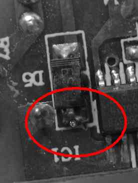

Ich bedanke mich für die gute Analyse. Ich vermute den Fehler an dem Sicherungs-Widerstand F1, im Schrumpfschlauch(Code:Bn,vio,gold,sw.)
