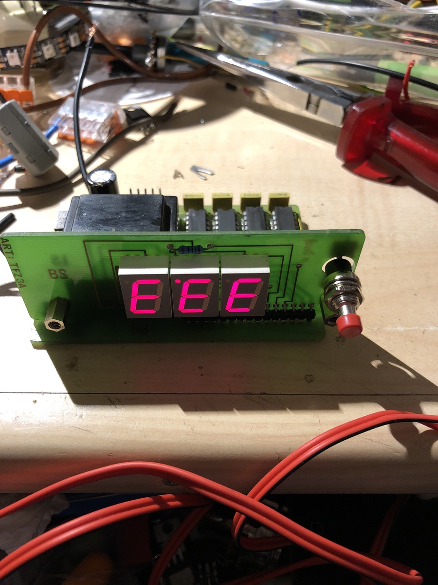

Hallo, Habe Probleme mit diesem Tiefenmesser... er zeigt die Gabze zeit 33.3 an, lässt sich nicht auf Null resetten und ich kann keinen Fehler an Bauteilen finden. Ich würde die ICs ersetzen aber leider ist auf diesen die Beschriftung unlesbar. Technische Unterlagen gibts auch keine Mehr. Evtl kann mir ja jemand helfen. Auf der Platine steht HHelectronics art. Tfz Gruß Simon

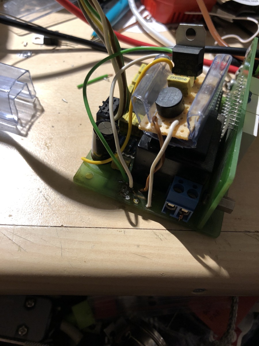

Dir ist da ein Bauteil runtergefallen ;-) Auf dem 3. Bild unten im Maschinengehäuse im Schmock liegt was im TO220-Gehäuse rum. Ich gehe aber erstmal nicht davon aus, dass das ursächlich für die Fehlfunktion ist. So richtig original wirkt das auf mich nicht. Schaltplan aufnehmen heißt: zeichne alles was bekannt ist ein - und dann schauste nacher, welche ICs dazu passen könnten. Ja, das könnten ganz exotische Dinger sein. Da die Schaltung aber auch von jemandem entwickelt werden muss, sind es doch meistens Standardbauteile.

P. W. schrieb: > Dir ist da ein Bauteil runtergefallen ;-) > Auf dem 3. Bild unten im Maschinengehäuse im Schmock liegt was im > TO220-Gehäuse rum. > > Ich gehe aber erstmal nicht davon aus, dass das ursächlich für die > Fehlfunktion ist. > So richtig original wirkt das auf mich nicht. > > > Schaltplan aufnehmen heißt: zeichne alles was bekannt ist ein - und dann > schauste nacher, welche ICs dazu passen könnten. > Ja, das könnten ganz exotische Dinger sein. Da die Schaltung aber auch > von jemandem entwickelt werden muss, sind es doch meistens > Standardbauteile. Da ist alles Original. Nur war der 5V Spannungsregler angebrochen. Das im Gewühl ist ein Spannungsregler der nicht passt, deshalb im Gewühl.
Hi, Was ist denn das für ein Bauteil im TO220 Gehäuse was im 3. Bild unten rumlungert? Geht der Geber noch? an den Anschlüssen A/B müssen die Pegel mit 90° Versatz und vermutlich voller Ub wackeln wenn du deine Bohrspindel hoch und runter bewegst. Wenn das geht haste gute Möglichkeiten. Viel Erfolg, Uwe

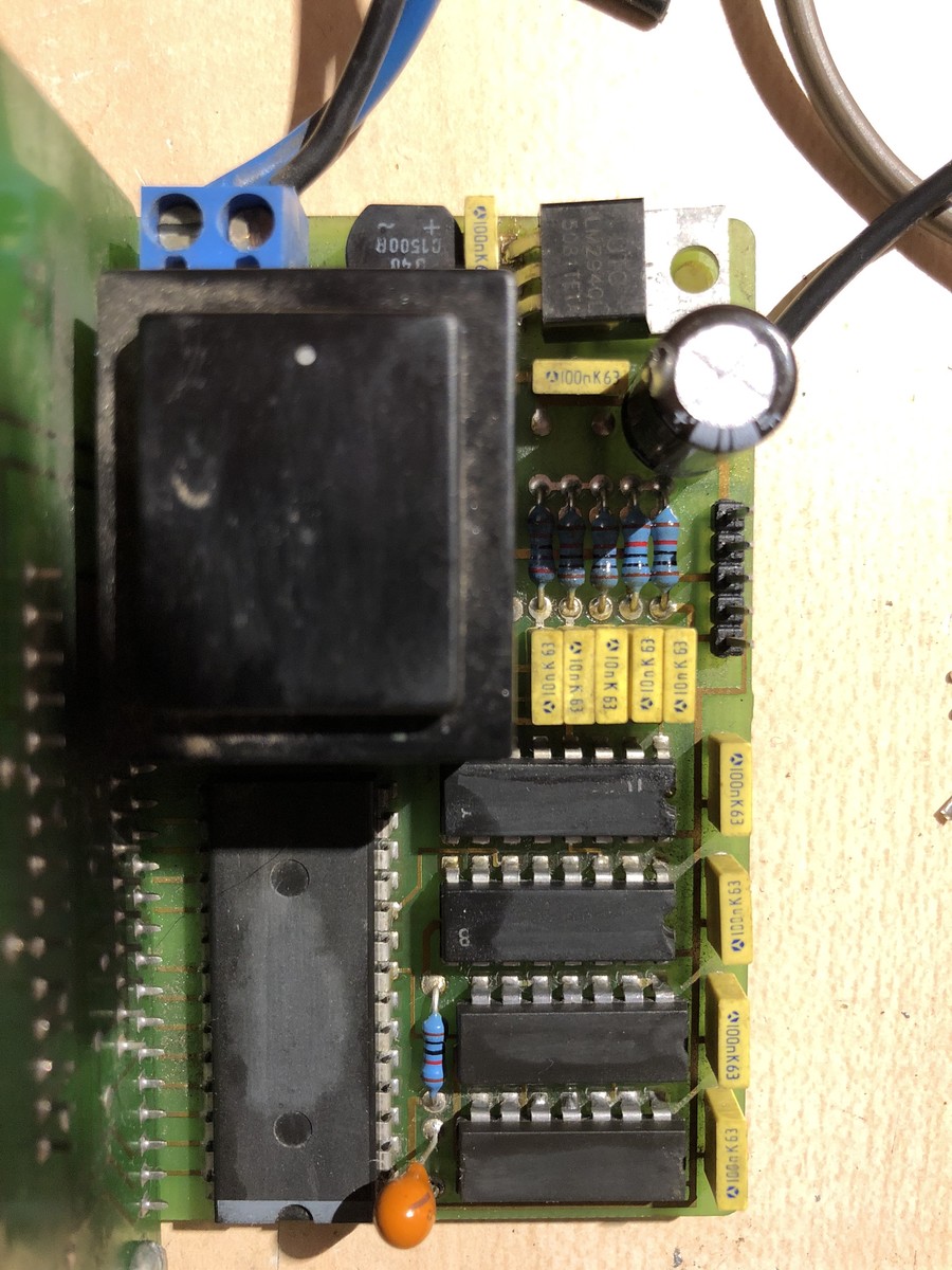

Der 28-Beiner ist wohl ein ICM7217, und der Rest ein einfacher Quadraturdecoder aus TTL-Logik.
Hätte jemand ne Idee was da am Ehesten gestorben ist? Ich würde ungern alles Ersetzen noch dazu wo der 7-Segment-Treiber 15€ kostet...
Heinz A. schrieb: > Hätte jemand ne Idee was da am Ehesten gestorben ist? Ich würde ungern > alles Ersetzen noch dazu wo der 7-Segment-Treiber 15€ kostet... Gerade der wird aber hinüber sein, sonst könnte man ja auf Null zurücksetzen. Musst halt schauen was für Displays verbaut sind, und dann die passende Version des ICM7217 bestellen. Zur Kontrolle ob meine Vermutung stimmt solltest du aber noch die Leiterbahnen am ICM verfolgen, ist ja keine komplizierte Beschaltung.

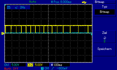

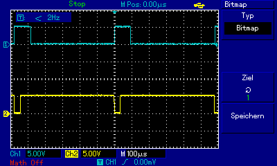

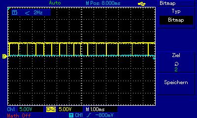

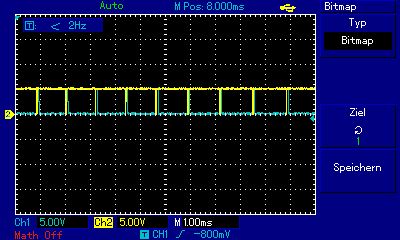

Guten Morgen, hier erstmal ein Oszillogramm der beide vermeintlichen Eingänge des 7-Segment Treibers. Da ich nicht weiß wie ein Quadraturencoder arbeitet kann ich es nicht beurteilen. Zumindest ist ein Signal vorhanden. Evtl kann jemand von euch was damit anfangen. Das Bild MAP001 ist in linke Drehrichtung und das Bild MAP002 in rechte. Entschuldigt die schelchte Auflösung aber mein Oszi ist was Bilder aufnehmen angeht eher der Toster unter den Anzeigegeräten... ;-)
Bearbeitet durch User
Hi, >Guten Morgen, hier erstmal ein Oszillogramm der beide vermeintlichen >Eingänge des 7-Segment Treibers. welche Pins? Wenn gelb der Takt und blau die Richtung sind, könnte es hinhauen. Dazu müsste man mal nachprüfen ob der 28-Beiner tatsächlich ein ICM7217 ist. Wenn ja, ist er wohl doch im E-Himmel und du musst mal 15 Euro setzen. Ein µC kann natürlich auch Zählen. Wenn du fit bist ist das billiger. Viel Erfolg, Uwe
Uwe schrieb: > Wenn gelb der Takt und blau die Richtung sind, könnte es > hinhauen. Am besten mal eines der Signale in Y-Richtung verschieben, dann sieht mans besser.

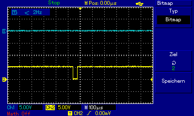

Also im Bild mal die Messpunkte falls es denn jener Zähler ist. Ich bin ehrlichgestanden viel zu geizig als dass ich es einsehen möchte nicht nur 15 sondern gleich 20€ für ein 20 Jahre altes Bauteil hinzulegen. Andererseits würde ich es begrüßen wenn die Schaltung original bleibt. Kann man wohl schlecht vereinen. "Fit" im dem Sinne bin ich nicht, ich kann die Grundlagen in Sachen Arduino Programmieren. Aber ich Denke das müsste man doch hinbekommen oder? Schaltungsmassen miteinander Verbinden, Messpunkt 1 auf einen Arduino Eingang und Messpunkt 2 auf einen anderen, dann im Code Wenn 1 & 2 = High dann "Variable" +1 Wenn 1= High und 2 = Low dann "Variable" -1 Ich weiß natürlich nicht ob der Arduino bei der normalen Abrage schnell genug ist um das ganze auf sagen wir mal 1/10 mm genau zu erfassen... und ich denke man kann die 7-Segmentanzeige mit 3 Segmenten ja auch nicht direkt an den Arduino klemmen, das sind doch zu viele Anschlüsse oder? Gruß

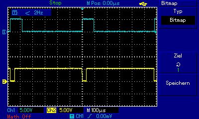

hinz schrieb: > Uwe schrieb: >> Wenn gelb der Takt und blau die Richtung sind, könnte es >> hinhauen. > > Am besten mal eines der Signale in Y-Richtung verschieben, dann sieht > mans besser. Hier nochmal sauber
Matthias S. schrieb: > Heinz A. schrieb: >> und ich denke man kann die 7-Segmentanzeige mit 3 Segmenten ja auch >> nicht direkt an den Arduino klemmen, das sind doch zu viele Anschlüsse >> oder? > > Der ICM macht ja auch Mutliplex und man benötigt dann für 3 Stck. > 7-Segment plus Dezimalpunkt 11 Leitungen. Es wäre vermutlich machbar, > sich eine Adapterplatine vom ICM auf einen z.B. AVR zu machen, aber > trivial ist die Entwicklung auch nicht und kostet ganz schön Zeit - und > es muss sicher sein, das wirklich der Counterbaustein das Problem ist. > Also weiter rund um den ICM die Signale oszillografieren. Leider habe ich keine Ahnung wie die Signale sonst so rund um den ICM... auszusehen haben...
Heinz A. schrieb: > hinz schrieb: >> Uwe schrieb: >>> Wenn gelb der Takt und blau die Richtung sind, könnte es >>> hinhauen. >> >> Am besten mal eines der Signale in Y-Richtung verschieben, dann sieht >> mans besser. > > Hier nochmal sauber Sieht astrein aus. Jetzt musst du nur noch schauen ob CA oder CC Displays verbaut sind.
Heinz A. schrieb: > Leider habe ich keine Ahnung wie die Signale sonst so rund um den ICM... > auszusehen haben... Du hast doch oben schon die wichtigsten gepostet. Up/Down und Counter sind ja anscheinend vorhanden. /Reset muss beim Druck auf die Rückstelltaste auf Masse gezogen werden und in Ruhe etwa auf 5V stehen. An den Ausgängen D1 bis D4 sollte sequentiell ein Puls stehen, der das jeweilige Digit aktiviert. Beschreibungen der weiteren Signale finden sich in Maxims Datenblatt. Interessant wäre z.B. der SCAN Pin und die BCD Ausgänge.

Heinz A. schrieb: > Die Segmente sind die TDSR 5160 D, laut Datenblatt CC Also wie gesagt ICM7217A. Heinz A. schrieb: > Die Pins 9, 5, 8, 19, 20, 22, 26 haben 0V, beim Rest habe ich jetz mal > die Oszillogramme in ein ZIP-Archiv gepackt und angehängt Ansteuerung ist in Ordnung, ICM7217A ist defekt.
Jetz stellt sich mir die Frage:warum ist der gestorben? Altersschwäche? Nicht das der Neue auch fritiert wird... Ps Conrad hat den. Liegt preislich allerdings eher im Mittelfeld

hinz schrieb: > warum ist der gestorben? Du hattest da oben was von abgefaultem Spannungsregler geschrieben. Wenn zuerst der mittlere Pin abbricht, dann lässt der Regler die Eingangsspannung auf den Ausgang durch.
Matthias S. schrieb: > Du hattest da oben was von abgefaultem Spannungsregler geschrieben. Wenn > zuerst der mittlere Pin abbricht, dann lässt der Regler die > Eingangsspannung auf den Ausgang durch. Plausibel, der ICM mag ein paar Volt mehr gar nicht, die TTLs sind da unempfindlicher.
Geht wieder! Der kleine Bypass rührt von defekten leiterbahnen her
Doch genau der wars. Ich habe ihn ersetzt, jetz sogar mit IC-Fassung...
