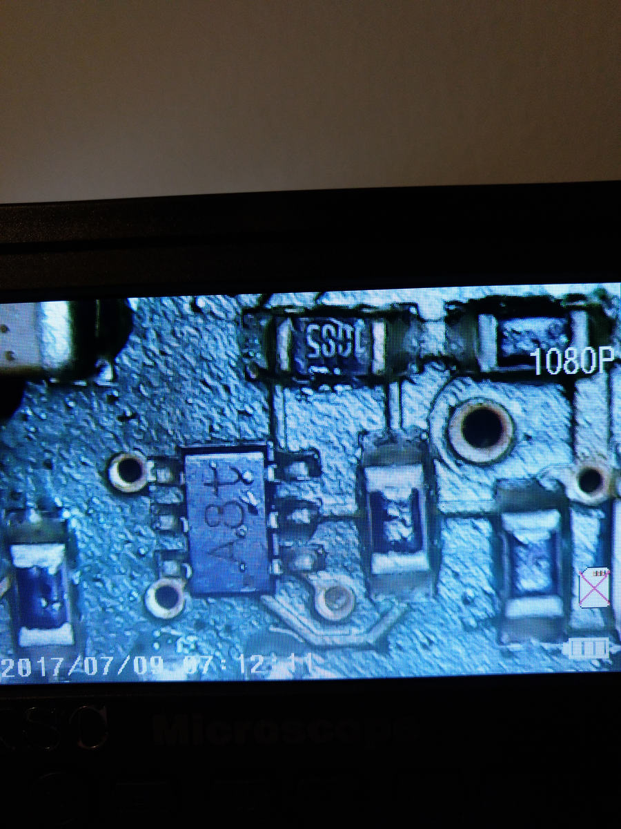

Ich hab hier ein Bauteil welches wärmer ist als "normal". Ich würde gerne wissen was es ist. SMD Marking "A8t" im SC-70-6Pin siehe Bild.

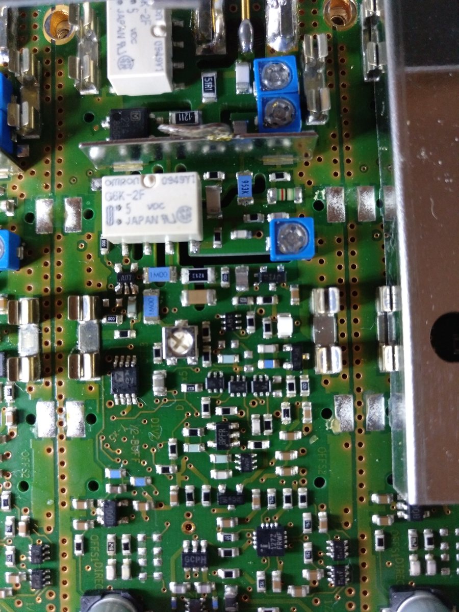

Das ging schnell.. Wo geschaut ? Ich hab ewig gesucht... Wobei ich noch etwas skeptisch bin... Von der Beschaltung her macht es keinen Sinn bzw. warum die Pins die gleich sind, nicht auf der Oberseite der Platine verbinden? Ist übrigens ein Oszilloskop Eingang Kanal 1 der leider völlig übersteuert und daher immer nur max anzeigt.. Der Baustein wird viel wärmer als in der Schaltung nebendran für Kanal 2.
hinz schrieb: > PBSS8110D von Nexperia. Sorry, der ist ja im größeren Gehäuse. Wäre es denkbar, dass es sich um Single Gate Logic handelt? Dann käme 74AUP1T58 in Frage.
Ist der Käfer neben dem silber/weißen Trimmer.
No Y. schrieb: > Ist übrigens ein Oszilloskop Eingang Kanal 1 Ah, dann wirds ein Doppel-MOSFET sein: PMBFJ620.
hinz schrieb: > No Y. schrieb: >> Ist übrigens ein Oszilloskop Eingang Kanal 1 > > Ah, dann wirds ein Doppel-MOSFET sein: PMBFJ620. Argh, JFET natürlich.

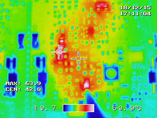

Das kann schon eher hinkommen. Werde gleich mal schauen ob ich body dioden finden kann... Hier noch das Thermobild... Erst Kanal 1 und Kanal 2 mit dem Unterschied und dann Kanal 1 näher aufgenommen...
Mist, falls es das ist dann bekomme ich den nirgends mehr... Weißt du zufällig auch noch ein Nachfolgetyp oder wo man so einen noch her bekommt?
No Y. schrieb: > Mist, falls es das ist dann bekomme ich den nirgends mehr... Aliexpress, und mit etwas Glück sind die sogar echt. > Weißt du zufällig auch noch ein Nachfolgetyp Müsste ich auch erst suchen.
Hmm, mal nachgemessen mit Multimeter im Dioden Modus.. Zwischen Kanal 1 und Kanal 2 kein Unterschied zu finden. Schein noch ok zu sein. Vielleicht ist es aber was drum rum sitzt. Also ein anderes Bauteil, was dazu führt das der JFET viel wärmer wird als im anderen Kanal.
No Y. schrieb: > Ist übrigens ein Oszilloskop Eingang Kanal 1 der leider völlig > übersteuert und daher immer nur max anzeigt.. Ist das Ein R&S/HAMEG HMO Oszi?
No Y. schrieb: > Vielleicht ist es aber was drum rum sitzt. Also ein anderes Bauteil, was > dazu führt das der JFET viel wärmer wird als im anderen Kanal. Sollte man in einem neuen Thread besprechen.
@ Schorch: Ja ein älteres HMO 3524 OK es geht hier: Beitrag "HMO3524 Kanal 1 Reparatur (Kanal vollkommen übersteuert)" weiter..
