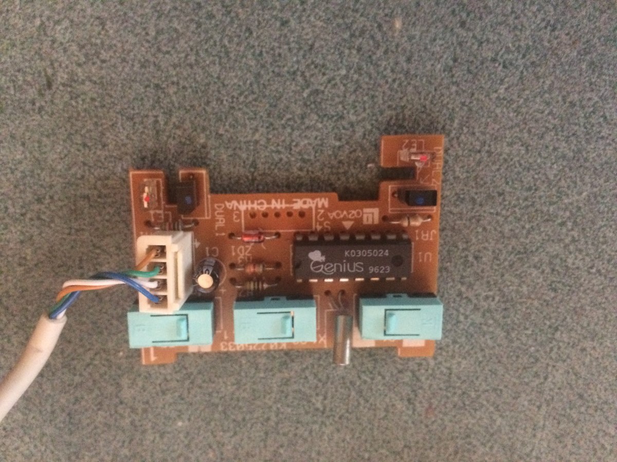

Hallo zusammen, ich habe hier eine Genius Easymouse (s. Foto). An sich funktioniert sie noch, also insbesondere die Taster. Was nicht mehr klappt, sind die X/Y-Bewegungen. Allerdings, wenn ich mit einer Taschenlampe auf die IR-Empfängerdiode leuchte, bewegt sich der Mauszeiger auch. Ich habe den Kondensator gemessen und auch alle Widerstände. Da passt soweit alles. Ich habe die IR-LEDs ausgelötet und gemessen, dort gibt es in Durchlassrichtung ~1V Spannung und in Sperrrichtung entsprechend ein "O.L." Wenn ich mit einer Kamera ohne IR-Filter auf die LEDs filme, kann ich sie auch "leuchten" sehen, allerdings sehr, sehr schwach. Habt ihr noch Ideen oder Tipps, was man sonst noch prüfen oder woran es liegen könnte?

Außer def. Tasten, verdreckte Kugel und Andruckrollen, gabs nur Kabelbruch. Was bei Photodioden öfter vorkommt, vergilbtes Gehäuse. Danach sieht es hier aber nicht aus. Dann kommt noch der Quarz als Verdächtiger infrage.
Jens B. schrieb: > Was nicht mehr klappt, sind die X/Y-Bewegungen. Allerdings, wenn ich mit > einer Taschenlampe auf die IR-Empfängerdiode leuchte, bewegt sich der > Mauszeiger auch. Klingt so, als ob beide IR-Sendedioden nicht mehr funkionieren. Um nicht unnötig viel Strom zu verbrauchen, sind die üblicherweise in Reihe geschaltet, es genügt also eine Unterbrechung in diesem Stromkreis, für diesen Fehler, der sich allerdings leicht finden und beheben lassen müsste. Wenn es sich wirklich um eine serielle (RS-232)-Maus handelt, könntest du auch mal die Spannungen aus Richtung vom PC messen. Aus vielen moderneren Schnittstellen kommen deutlich weniger, als die +/-12V, die manche ältere Maus gerne hätte...
Vielen Dank für eure Antworten. Hier ein paar Rückmeldungen: Ja, es ist eine RS232-Maus. Der Quartz generiert ja den Takt für das Controller-IC. Wenn der defekt wäre, dürfte ja garnichts mehr gehen. Die Verbindung Maus<->PC funktioniert aber zuverlässig. Die Tasten sowieso, die X/Y-Bewegung eben auch, wenn ich die IR-LEDs mit einer Taschenlampe hinterleuchte. Aus diesem Grunde schließe ich auch einen Kabelbruch aus. Wie gesagt: wenn ich die Taschenlampe mit der Maus und der Kugel in das offene Gehäuse klemme, kann ich mit der Maus auch hin- und herrollen und es funktioniert. Das mit den unzureichenden Pegeln auf der RS232-Schnittstelle kam mir auch schon in den Sinn. Ich habe getestet mit einem USB-RS232-Adapter und mit einem Toshiba Laptop (Intel Centrino), der noch einen RS232-Port hat. Da kommen an der Maus jeweils etwa 5 V an. Ich habe daher heute mal einen 486er-PC mit einer Multi-I/O-Portkarte aus meinem Archiv gekramt, bei dessen RS232 kommen zwischen Pin 5 und 7 etwas über 10 V an. Aber dort gleiches Spiel. Die LEDs im Übrigen werden an 3 und 5 angeschlossen, auch dort kamen nur 5V an. Dass Übrigens: Das Multimeter zeigt 1,01 V Durchlassspannung an. Im Betrieb fallen 1,07 V jeweils über der LED ab. Da ich keine bessere Idee habe, würde ich jetzt auf Verdacht einfach mal die IR-LEDs tauschen+ Vorwiderstand. Was muss man da beachten? Vor allem gibt es die ja in unterschiedlichen Wellenlängen, und offenbar immer mit 1,2 bis 1,5 V Durchlassspannung. Z. B. Hier: https://www.reichelt.de/infrarotdiode-880-nm-25-side-led-irl-81-a-p60591.html?

Jens B. schrieb: > Da ich keine bessere Idee habe, würde ich jetzt auf Verdacht einfach mal > die IR-LEDs tauschen+ Vorwiderstand. Kaputte IR-LEDs sind bei den Dingern nicht untypisch. Am einfachsten fledderst Du eine andere Kugelmaus mit weniger historischem Wert.
Hallo zusammen, Ich habe neue Erkenntnisse: Ich habe den Vorwiderstand für die IR-LEDs getauscht. Ich habe mir eine andere serielle Maus besorgt, die einwandfrei funktioniert. Ich habe das Kabel an die defekte Maus angeschlossen: keine Veränderung. Somit bleiben für mich eigentlich nur die IR-LEDs (oder Empfängerdioden?). Bei der anderen Maus haben die Bauelemente leider jew. einen Pin mehr (IR-LED 3, Empfängerdiode 4) , sodass ich da nicht einfach tauschen kann. Ich habe leider auch keine Maus übrig, die ich dafür opfern wollen würde. Eigentlich ist die Maus, die kaputt ist, eine, an der mir nicht viel liegt. Ich habe mir aufgrund des Fehlerbildes gedacht, dass man sie doch einfach reparieren können müsste. Die Frage wäre also: wo bekomme ich passende IR-LEDs her? Oder wäre es gar einfach, direkt die Empfängerdioden mit zu tauschen?
