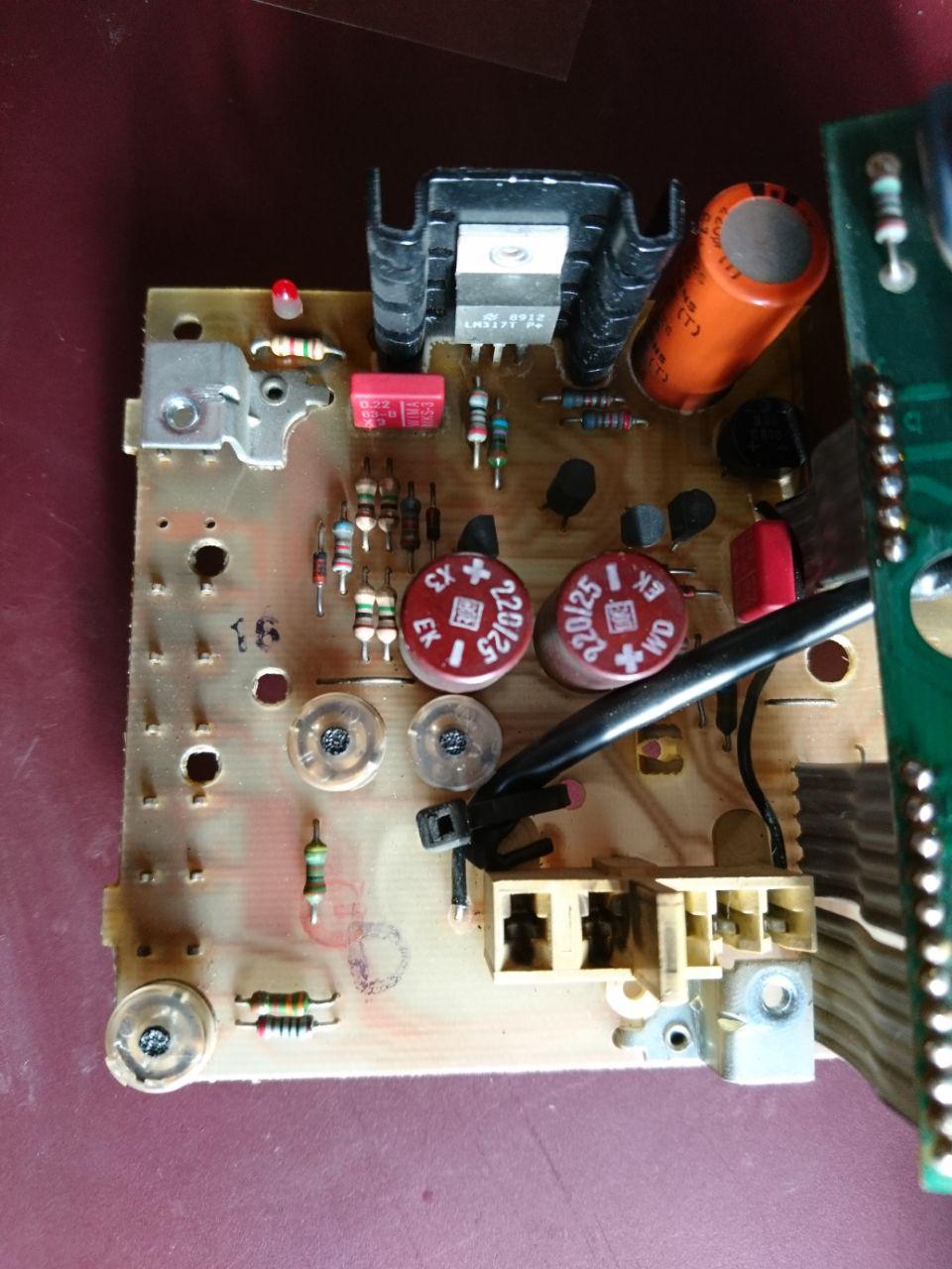

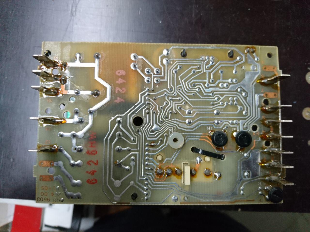

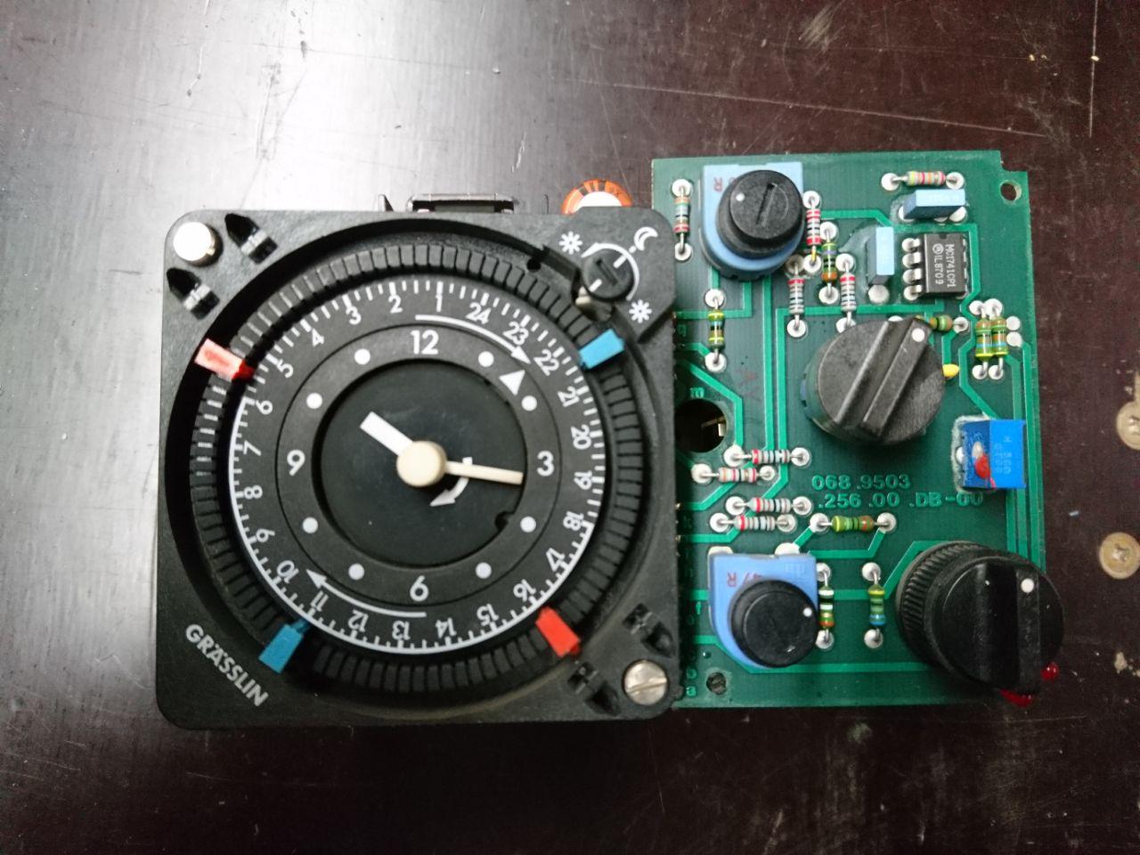

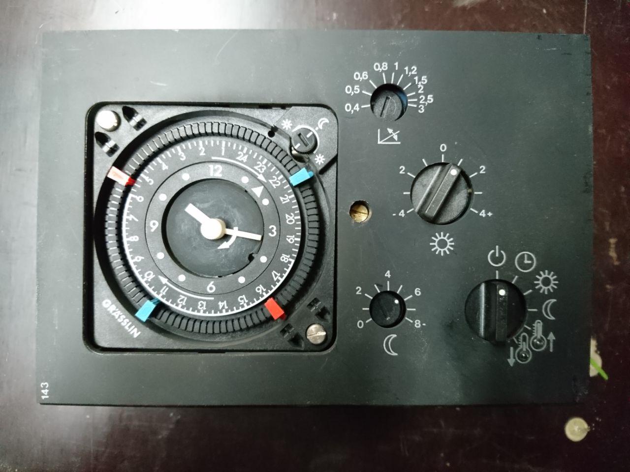

Hallo zusammen, Ich habe ein Problem mit zwei AEG Elfatherm M30. Das Ding ist eine Mischersteuerung für die Vorlauftemperatur der Heizung (also für den Fußboden). Das Problem: bei ein paar Schalterstellungen des rechts unten liegenden Wahlschalters flattern (schnelles klicken) die Relais. Das haben sie früher nicht gemacht. Sichtbare Fehler wie kaputte Lötstellen oder geblähte Kondensatoren sehe ich keine. Mir wäre sehr geholfen falls jemand Ideen hat wo der Fehler liegen könnte. Das muss doch irgendwie zu finden sein es ist ein diskreter Aufbau. Anbei noch ein paar Fotos. Ich würde mich über ein paar Vorschläge freuen liebe Grüße und schönen Sonntag, Martin

Erstmal die Schalter reinigen und die Kontakte auch. Bei so einer alten Bauform sind allerdings die Elkos nicht mehr die frischesten - immerhin lese ich da was von 1987. Es kann schon sein, das z.B. die beiden 220µF Kondensatoren ihre beste Zeit hinter sich haben und soviel Kapazität eingebüsst haben, das jetzt bspw. kräftiger Brumm auf der Versorgung liegt. Auch das dicke orange Dings neben dem LM317 muss nicht unbedingt mehr der beste Elko sein.

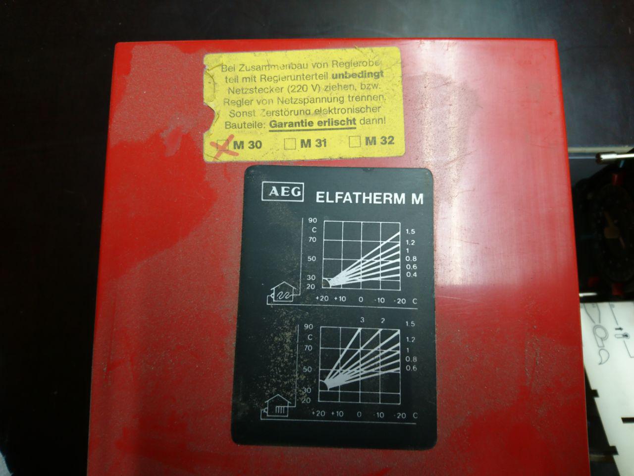

Ja das Ding ist schon ein bissl in die Jahre gekommen, aber Nostalgie darf auch sein. Ja das die Elkos vertrocknet sind und nicht mehr die frischesten hab ich auch schon vermutet. der Orangene sollt kein Problem sein zu tauschen. Bei den 220µF bin ich mir allerdings unsicher ob das Standard Elkos sind. Anbei noch ein Foto, die beiden Relais hab ich mal ausgelötet und getestet die schalten ohne Probleme. Der Filterkondensator vor dem Trafo hat schon ein paar Risse im Gehäuse...
Martin B. schrieb: > Bei den 220µF bin ich > mir allerdings unsicher ob das Standard Elkos sind. Das sind die berühmten Plastiktöpfe von Roederstein, nix besonderes. Und den X2-Kondensator würde ich auch einfach austauschen.
hinz schrieb: > Und den X2-Kondensator würde ich auch einfach austauschen. .. weil diese Bauform gerne mal explodiert :-P Und gleich einen mind. 275V~ X2 benutzen, denn wir sind ja netzmässig näher an die erlaubten 250V des alten Kondensators rangerückt.

Matthias S. schrieb: > hinz schrieb: >> Und den X2-Kondensator würde ich auch einfach austauschen. > > .. weil diese Bauform gerne mal explodiert :-P > Und gleich einen mind. 275V~ X2 benutzen, denn wir sind ja netzmässig > näher an die erlaubten 250V des alten Kondensators rangerückt. ok dann werde ich auf 275V wechseln. Eine Frage hätt ich noch zu dem Kondensator. Macht es was wenn ich den von 0,15µF auf 0,82µF oder 1µF erhöhe? andere hat Conrad grad nicht lagernd in meiner Filiale und ich würde über die Feiertage gern weiter Fehlersuchen. lg Martin
Mehrfache Kapazität: Hier wäre ich eher für abwarten statt Aktionismus. Wozu ist er eingebaut? Störschutz oder C-Netzteil?
Hi, der C*rad wäre schon richtig, wenn die Größe stimmt. Nur, der Strom durch den C ist durch XC zu berechnen. Ich bekomme bei 50 Hz raus: bei 0,1 µF ca. 7,2 mA und bei 0,82 µF immerhin schon ca. 61 mA Bei Kondensatornetzteil kann das schon zum Abrauchen der eventuellen Begrenzerdiode führen. Bei Entstörkond. hast Du nur einen höheren Blindstrom, wenn der Zähler das erfasst, dann hast Du eine (etwas) höhere Stromrechnung. ciao gustav
Martin B. schrieb: > Macht es was wenn ich den > von 0,15µF auf 0,82µF oder 1µF erhöhe? Dann lass ihn erstmal unverändert - ist ja noch nicht kaputt und dient nur der Entstörung. Die Betriebsspannung erzeugt er nicht, das macht der Printtrafo daneben. 0,1µF oder 0,22µF wären als Ersatz o.k., aber 0,82 oder 1µF sind einfach zu viel Kapazität und zu gross für die Platine.
