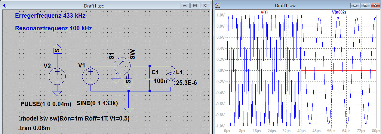

von Akdjd (Gast)
Meine Güte macht den armen TO doch nicht fertig, das hat nichts mit
freier Energie zu tun.
Die Antwort auf deine Frage: sobald du die äussere Anregung entfernst
schwingt der Schwingkreis auf exakt der Resonanzfrequenz. Ohne
Transiente, ohne irgendeinen Wechsel. Denn das Abstellen der äusseren
Anregungung ist physikalisch identisch dazu, dass du eine Spule und
einen Kondensator mit den gerade in jenem Moment gegebenen Spannungen
(Kondensator) bzw. Strömen (Spule) zusammenschliesst. Der Schwingkreis
"kann nicht unterscheiden" wie er in diesen Zustand kommt - sein
Verhalten ist nur duch die Differenzialgleichungen und deren
Anfangswerte bestimmt.

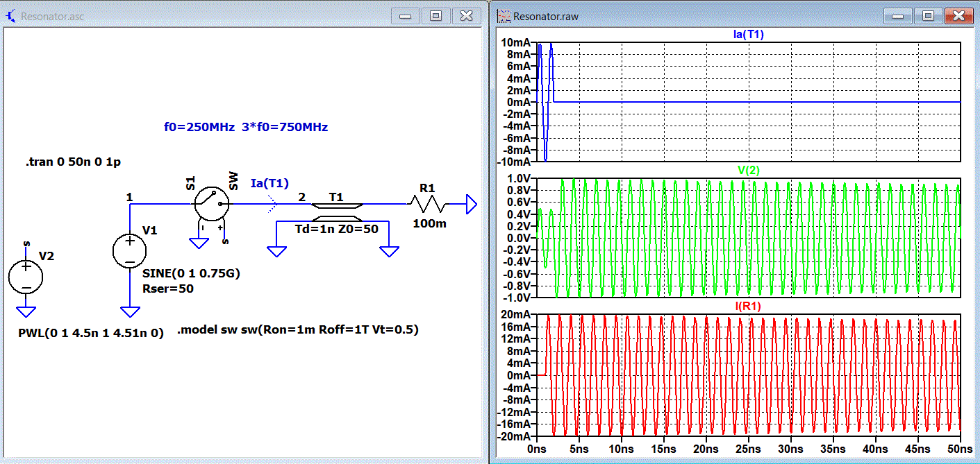

von HST (Gast)
>> Ein elektrischer Schwingkreis hat keine Oberschwingung.
Das gilt aber nur, wenn man das auf einen Schwingkreis mit
konzentrierten Elementen (L,C) verengt.
Ein Leitungskreis (Koaxial, Helix, Stripline...) besitzt nicht nur eine
Resonanz auf der Grundfrequenz, sondern ist auch auf allen
ungeradzahligen Harmonischen (3*f, 5*f usw.) resonant.
Daher ist die Fragestellung nicht uninteressant. Keine Ahnung, ob ein
solcher Schwingkreis, z.B. auf 3*f angeregt, evtl. auf die
Grundschwingung umspringen könnte.
MfG,  Horst
von Mark S. (voltwide)
Timm R. schrieb:
> Die Diskussion kam auf, weil in einer Diskussion der elektrische
> Schwingkreis als Analogie zu verschiedenen harmonischen Oszillatoren
> verwendet wurde.
Da gehe ich durchaus mit, diese Analogie ist nichts Neues.

von hinz (Gast)
Ein idealer Schwingkreis eben.
Ein Resonator eben.
Nicht wenns ein idealer Resonator ist.
Ich habe es gerade mal mit LTspiceXVII simuliert. Die Schwingung auf der
3. Harmonischen beibt immer eine Schwingung mit der 3. Harmonischen. Als
Resonator habe ich eine ideale "transmission line" mit Kurzschluss am
Ende genommen.
von olf (Gast)
Woran machst du hier fest, dass der Resonator auf einem Drittel
schwingen müsste von dem, was du reintust?

von Peter D. (peda)
Helmut S. schrieb:
> Als
> Ende genommen.
Eine Leitung ist ja auch kein Schwingkreis. In den Anfängen der
Computerei hat man Verzögerungsleitungen als Datenspeicher benutzt.
Du kannst ein Pendel noch so schnell bewegen, wenn Du losläßt, schwingt
es auf seiner Resonanz.
