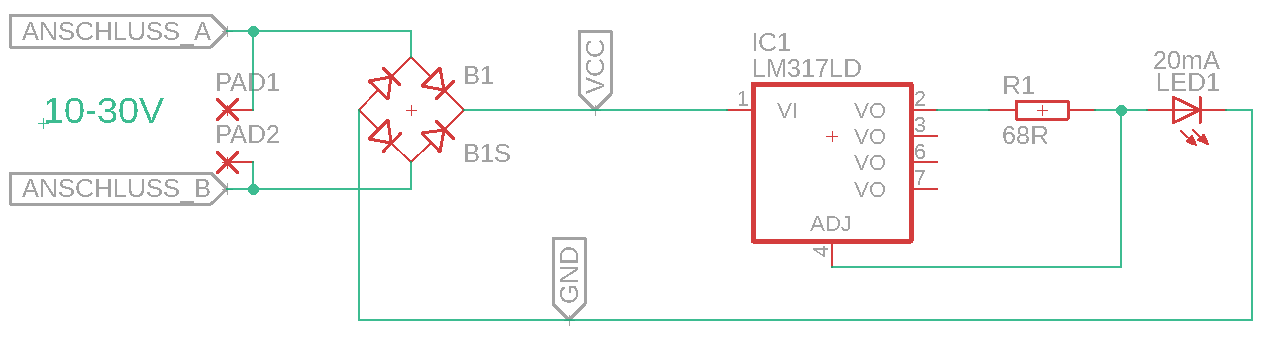

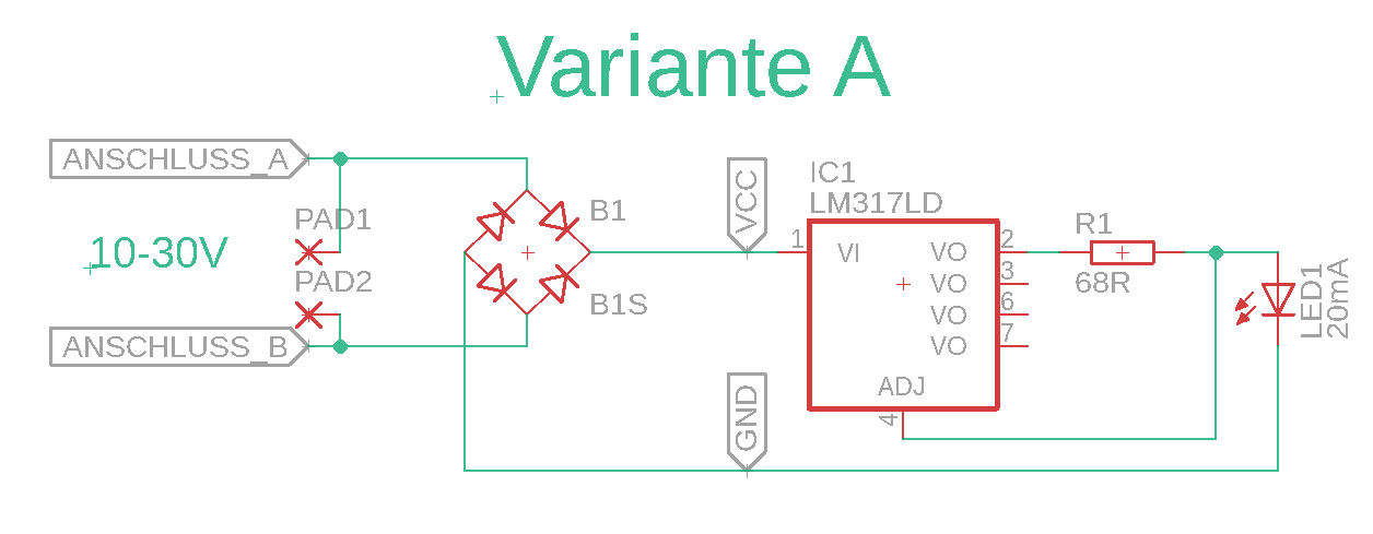

Hallo zusammen! Ich möchte einen 12V-KFZ-Sicherungshalter gerne mit einer LED nachrüsten. Die LED soll anzeigen, ob die Sicherung intakt ist, oder ausgelöst hat. Ein paar Gedanken vorweg: So eine Sicherung kann im Prinzip sowohl in der Masse-, wie auch in der Versorgungsleitung sitzen. Dazu kommt, dass ich zwischen 12V- und 24V-Systemen keinen Unterschied machen möchte. Der Sicherungshalter soll beliebig gepolt in die Leitung eingebaut werden können. Meine Anforderungen sind also wie folgt: - Wenig Bauteile - Möglichst kleine Platine - Multivoltagefähig (12V / 24V) - Verpolungssicher - LED leuchtet bei Auslösen der Sicherung Da ich gerne eine LED mit 20 mA betreiben möchte, greife ich auf den LM317 (SO08 SMD Package) als KSQ zurück. Um die Verpolungssicherheit herzustellen, nutze ich einen Brückengleichrichter im TO-269AA Gehäuse mit 400V / 0.5A. Die Variante kleiner mit 200V würden es genau so machen, da ich aber die 400 V-Version im selben Package für kleineres Geld bekommen kann, werden die es. Dazu kommen noch Lötpads und der 68Ω Widerstand (1.25V/0.02A = 62.5Ω -> 68Ω) mit 1% Toleranz zum Einstellen des LM317. Herausgekommen ist folgende Schaltung: (Siehe Anhang) Aus der Schaltung habe ich versucht eine möglichst kompakte Platine zu entwerfen. Dabei kam folgendes Design heraus: (25x6mm) (Siehe Anhang) Geplant wäre, die Platinen fertigen zu lassen und anschließend selbst mit Heißluft zu löten. Ist meine Ausführung eine legitime Variante meiner Anforderungen gerecht zu werden? Oder gäbe es da noch simplere Möglichkeiten? Ich würde mich sehr über Feedback und noch mehr über Kritik freuen!
Wenn du die Platinen fertigen lässt, kannst du sie auch doppelseitig bestücken, spart nochmal Platz. Aber ich hätte im Auto da Bedenken wegen Überspannung, gibt ja jeder Menge Threads dazu. Der LM317 wird das wohl nicht wirklich gut vertragen, wenn da eine 100V-Transiente kommt.

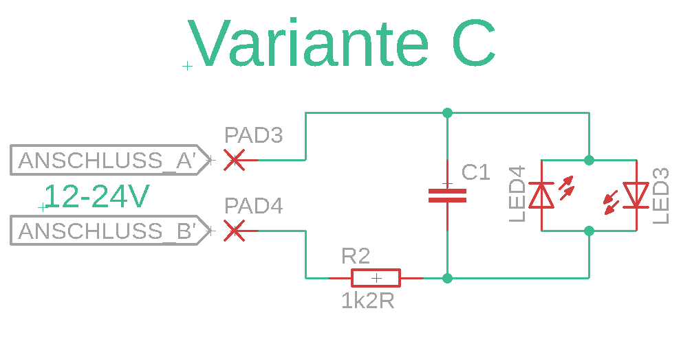

hinz schrieb: > Nimm eine bipolare rote LED und einen Vorwiderstand. ... dann würde ich noch eine bidirektionale Supressordiode über den Eingang legen. Denn das Auslösen der Sicherung wird Spannungsspitzen erzeugen. Stichwort: Unterbrechung eines Stroms bei induktiver Last (die Leitung ist die Induktivität!) Ob es "erlaubt" ist, Strom an einer ausgelösten Sicherung vorbei zu führen mögen andere beantworten. An der abgetrennten Last(Elektronik) könnten durch den Leckstrom jedenfalls komische Effekt entstehen.

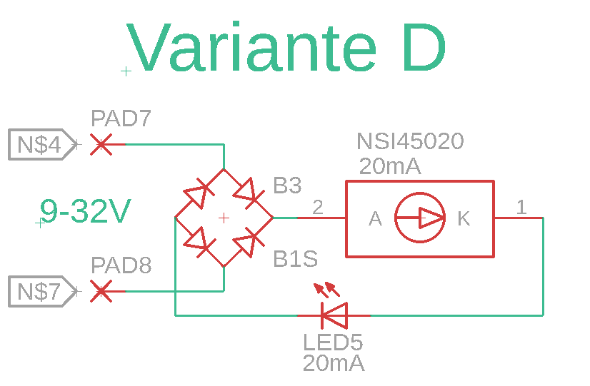

Lars V. schrieb: > Da ich gerne eine LED mit 20 mA betreiben möchte, greife ich auf den > LM317 (SO08 SMD Package) als KSQ zurück. Dafür gibt es deutlich bessere und kleinere Bauteile, z.B. BCR420 oder NSI45020

hinz schrieb: > rogerz schrieb: >> dann würde ich noch eine bidirektionale Supressordiode über den >> Eingang legen. > > Ein Angstkondensator parallel zur LED reicht. Meine Bedenken galten dem Vorwiderstand - die antiparallel geschalteten LEDs schützen sich gegenseitig. OK, einigen wir uns auf einen (Angst-)Kondenstaor über dem Eingang? :-)

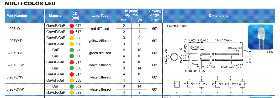

Lars V. schrieb: > An bipolare LED's habe ich gar nicht gedacht. > Hat jemand dafür eine Quelle? Siehe Anhang, und die gibts sogar bei der Bastelbude Conrad.

Die richtige Lösung braucht neben einer LED natürlich nur 2 Widerstände. Den ersten um den Strom zu begrenzen, und den zweiten damit ohne amgeschlossene Last überhaupt Strom fliesst. Und 20 mA sind natürlich deutlichst zu viel. Also eher < 1 mA. Und eine bipolare LED ist bei einer Festinstallation ohne eine Verpolmöglichkeit natürlich völliger Unfug. Das die LED bei einer kaputten Sicherung ohne angeschlossene Last etwas weniger Strom bekommt, ist natürlich ein besonderes Feature und kein Fehler!
Lars V. schrieb: > Der Sicherungshalter soll beliebig gepolt in die Leitung eingebaut > werden können. schlaubi schrieb: > Und eine bipolare LED ist bei einer Festinstallation ohne eine > Verpolmöglichkeit natürlich völliger Unfug. Kein Schlaubi.

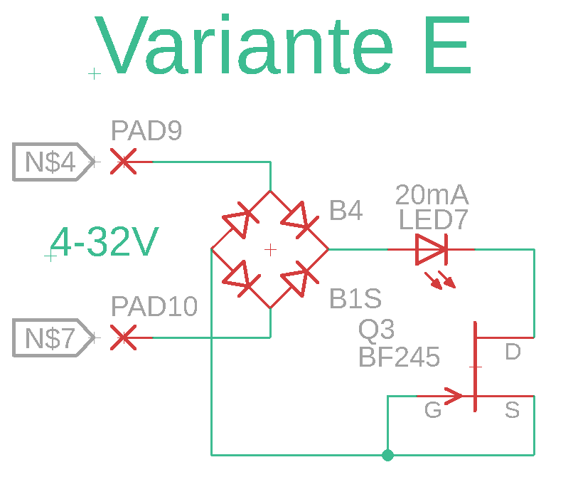

1 | LED |
2 | |
3 | + o-----|>|-------+ |
4 | | |
5 | | D |
6 | |--+ |
7 | G +--| BF245B oder BF545B |
8 | | |--+ S |
9 | | | |
10 | | | |
11 | - o---------+-----o |
Funktioniert von 3 bis 30 Volt bei ca. 10mA. Wenn du stattdessen den BF245C oder BF545C verwendest, bekommst du ca. 20mA bei maximal 17 Volt.

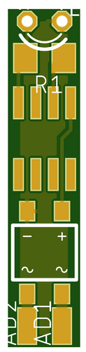

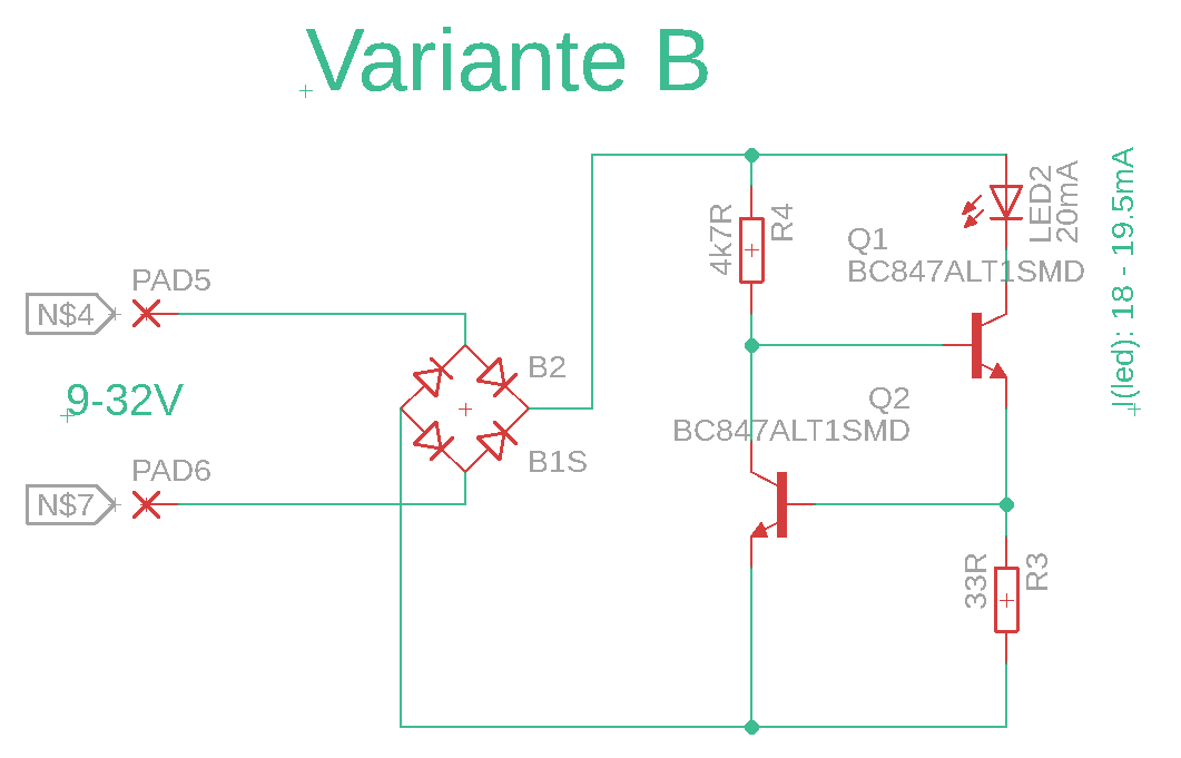

Vielen Dank für die ganzen Anregungen! Ich habe alle Varianten so weit einmal zusammengefasst. Für einen Prototypen werde ich mich für Variante D entscheiden. Die Vorteile liegen klar auf der Hand: - Neben der LED nur zwei weitere Bauteile - Kostengünstig (Gleichrichter: 4.5ct; NSI45020: 24ct) - Noch kleineres Layout (5mm x 16mm) Wenn die Schaltung sich auch in der Realität bewährt, werde ich dazu passende Platinen ordern und hier berichten.
Mir ist aufgefallen, dass es nach Gleichrichtung keinen Ko oder Elko gibt... Packt der LM 317 das?
Ich habe ja keine echte Wechselspannung, sondern die Brücke dient nur dazu, dass die Polung irrelevant wird. Also sind das im Prinzip ja nur zwei Dioden in Reihe zur restlichen Schaltung. Da gibt es doch keinen Ripple etc. Meintest du das?
Variante A B D E benötigen selbst eine Sicherung vor dem Gleichrichter. Die CE Zulassung waere sonst wech.
Gut! Aber wenn Du schon einen Schaltplan vorlegst, in dem ein Brückengleichrichter eingezeichnet ist, dann solltest Du zukünftig auch hinschreiben, was am Eingang anliegen kann/darf... Automatisch nehme ich und sicher viele andere Leute hier im Forum an, dass es sich am Eingang um Wechselspannung handelt... Gruß Mani PS: Wie würde sich der LM 317 bei 100 Hz verhalten in dieser Schaltung? Hat das schon jemand getestet?
Mani W. schrieb: > Automatisch nehme ich und sicher viele andere Leute hier im Forum > an, dass es sich am Eingang um Wechselspannung handelt... Nö. Und man kann das schon Eröffnungsposting lesen.
Mani W. schrieb: > Wie würde sich der LM 317 bei 100 Hz verhalten in dieser > Schaltung? Er würde reglen solange genug Spannung da ist.
Mani W. schrieb: > Automatisch nehme ich und sicher viele andere Leute hier im Forum > an, dass es sich am Eingang um Wechselspannung handelt... Sorry, da muss ich Dir widersprechen. Der TO hat die Funktion des Gleichrichters erwähnt. Lars V. schrieb: > Um die Verpolungssicherheit herzustellen, nutze ich einen > Brückengleichrichter im TO-269AA Gehäuse mit 400V / 0.5A. Und auch der Text lässt erkennen das es um DC geht. Ist wohl noch zu früh für Dich?
Mani W. schrieb: > PS: Wie würde sich der LM 317 bei 100 Hz verhalten in dieser > Schaltung? > Hat das schon jemand getestet? Datenblatt "Ripple rejection" - die paar Hz regelt der mit knapp 60dB aus. Ist hier aber garnicht gefragt: Das System hat Gleichspannung, die Brücke macht die Schaltung polungsunabhängig.
Dieter schrieb: > Variante A B D E benötigen selbst eine Sicherung vor dem Gleichrichter. > Die CE Zulassung waere sonst wech. Das interessiert mich! Kannst du mir das genauer erläutern?
Dieter schrieb: > Variante A B D E benötigen selbst eine Sicherung vor dem Gleichrichter. Sind Sicherungswiderstände auch okay? Da würden sich doch so 10 Ohm vor dem Gleichrichter gut anbieten. Die nehmem dann auch die Spitzen etwas weg.

Lars V. schrieb: > Dieter schrieb: >> Variante A B D E benötigen selbst eine Sicherung vor dem Gleichrichter. >> Die CE Zulassung waere sonst wech. > > Das interessiert mich! Kannst du mir das genauer erläutern? Der Gleichrichter kann durchlegieren.
hinz schrieb: > Lars V. schrieb: >> Dieter schrieb: >>> Variante A B D E benötigen selbst eine Sicherung vor dem Gleichrichter. >>> Die CE Zulassung waere sonst wech. >> >> Das interessiert mich! Kannst du mir das genauer erläutern? > > Der Gleichrichter kann durchlegieren. Verstehe! Das Phämomen kannte ich bisher nur bei MOSFET's und von Thyristoren. Gut zu wissen!
