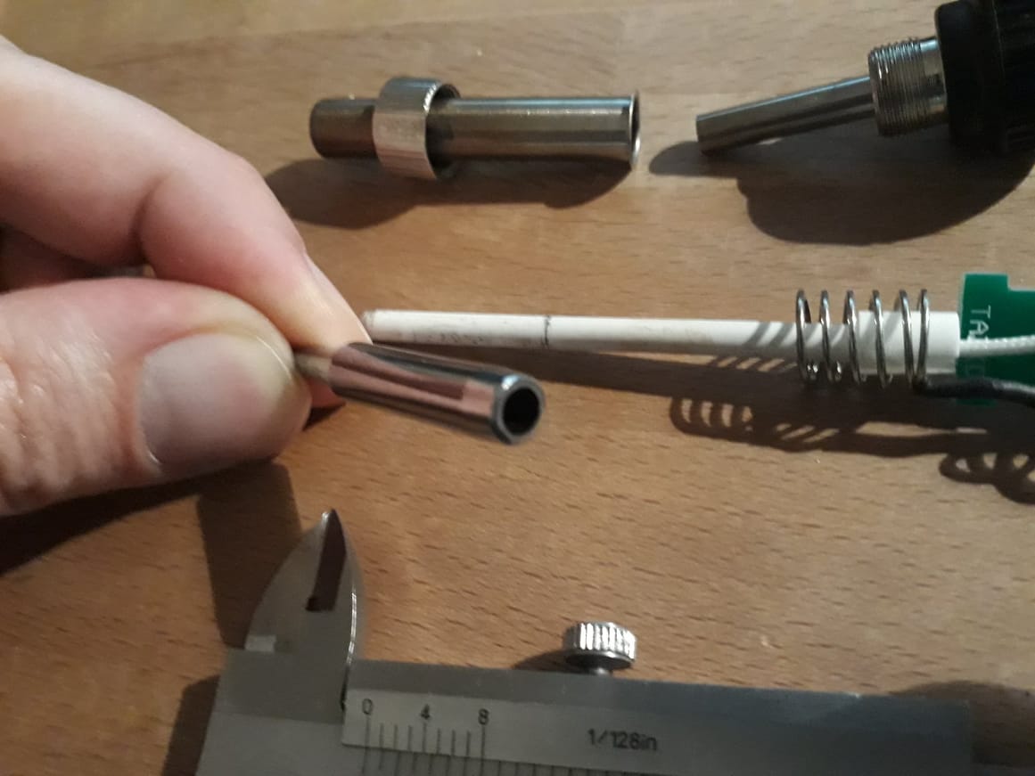

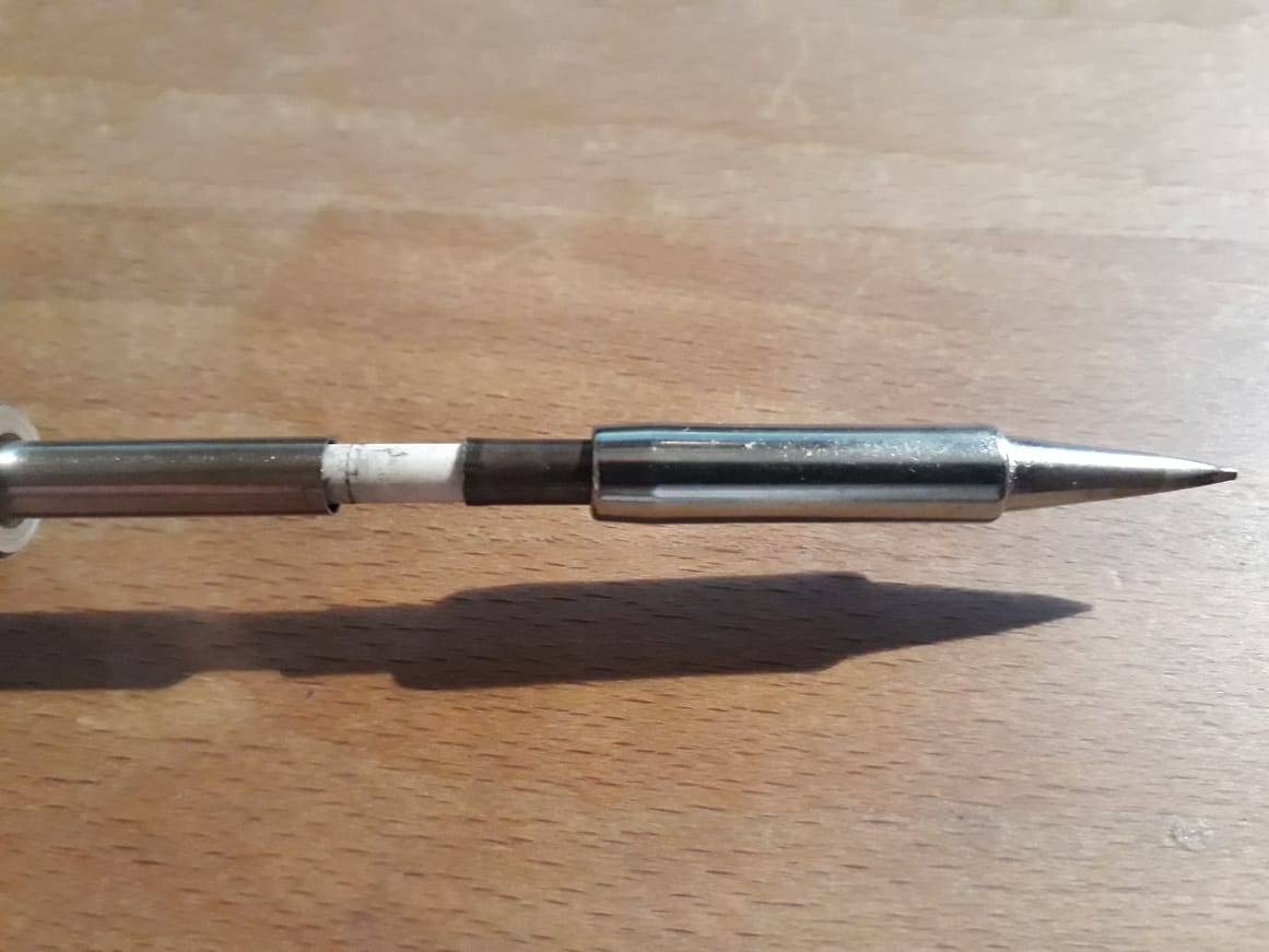

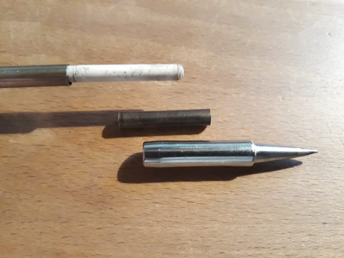

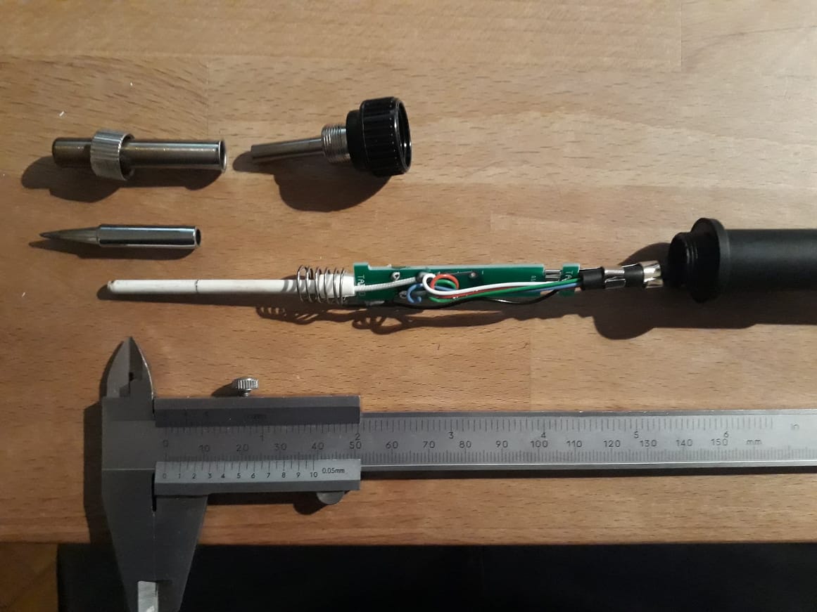

von DokumentMartins (Gast)
Hab noch ein paar Fotos gemacht.
Die Lötspitze die dabei war war sehr dünn und spitz. Die die ich
nachgekauft habe und jetzt drauf ist, ist auch von toolcraft. Hat eine
etwa 1mm breite Spitze. 17mm lang(der schräge teil bis zu dem Absatz am
Schaft).
Auf der Weller Station ist eine andere Spitze drauf. Die lassen sich
nicht austauschen. Bei der Toolcraft ist hinten dran eine "Hülle" wo
dann das Heizelement teilweise drin sitzt. Allerdings haben sie ca. die
selbe Form und Abmessung (abgesehen von der Hülle an der Toolcraft)
Habs auch mal nachgemessen. Wie M.M.M. geschrieben hat ist der Spalt ca.
0,3mm.

Am Ansatz des Heizelements sitz diese "Feder". Ist das ein
Temperaturfühler?
Kann man die Wärmekopplung irgendwie verbessern? Zb den Spalt mit einer
Art Wärmeleitpaste auffüllen? Ansonsten könnte ich mal versuchen dünne
Kupferfolie reinzustopfen.

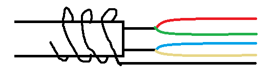

Die Feder ist da um die Lötspitze elektrisch zu verbinden (Erdung).
Der Temperaturfühler sitzt im Heizelement (wenn vorhanden).

In den Lötspitzen sind zumindest bei mir schon Hülsen, allerdings mit
Spiel, drin. Die Gefahr bei Auffüllen des Spaltes ist, daß beim nächsten
Lötspitzenwechsel das Heizelement abbricht. Die sind nämlich
empfindlich. Mir ist ein Heizelement beim Spitzenwechsel an der Stelle
gebrochen, wo bei Deinem Heizelement der dunkle Ring ist. daher habe ich
derweil 2 Kolben. Damit kann ich mir bis auf seltene Fälle den
Spitzenwechsel sparen.
Problem ist sowieso der zumindest bei mir fehlende Temperatursensor. Auf
Deinen Fotos läßt sich nicht erkennen, ob sich ein Sensor im Heizelement
befindet (dann kommen da vier Drähte raus). Ohne Sensor scheint das
System deutlich träger in der Regelung als bei Stationen anderer
Hersteller mit gleichem Lötkolben, allerdings mit Heizelement mit Sensor
bestückt.

Für eine vernünftige Wärmeübertragung darf da überhaupt kein Spiel drin
sein! Ich habe bei meinem Velleman-Lötkolben (wohl ein ähnliches
China-Produkt wie bei dir?) gar kein Spiel drin. Die Lötspitze geht
saugend drauf. Die Wärmeübertragung ist sehr gut, das Löten funktioniert
ausgezeichnet...nur kriegst man die Spitze nach einiger Zeit nicht mehr
vom Heizkörper runter. Weil da kein Spalt zwischen ist, brennt sich der
Hohlkörper der Spitze auf dem Heizelement fest und ist nicht mehr
abzukriegen. Das Heizelement ist noch mal mit Metall ummantelt.
Funktioniert aber ausgezeichnet, das Billigteil. Verglichen damit ist
Wellerstation ist nicht "um Welten besser".
> Temperaturfühler?
Die Feder ist mit der Masseleitung verbunden, so wie ich das auf dem
Bild sehe. Sie wird wohl den Massekontakt zur Lötspitze herstellen.

Hab jetzt mal versucht die Wärmeleitung mit Alufolie zu verbessern. 6
Schichten um das Heizelement gewickelt und dann die Spitze drauf. Bringt
kaum Verbesserung. Beim etwas schwierigen Abnehmen is mir dann
aufgefallen, dass die Spitze eigentlich schon sowas wie eine
Distanzhülse drin hatte(siehe Fotos). Und diese Hülse hat auch nochmal
ordentlich Spiel in der Spitze. Ich schätze mal 0,2mm. Irgendwie ein
Murks das Ganze.
> Auf Deinen Fotos läßt sich nicht erkennen, ob sich ein Sensor im Heizelement
Scheinbar nein. Sind nur zwei Drähte die ins Heizelement gehen. Siehe
Skizze im Anhang.
