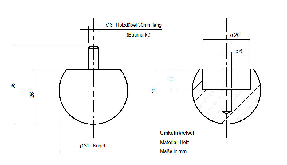

Einen Holzkreisel:
https://www.youtube.com/watch?v=oXp6UeZ6oqo

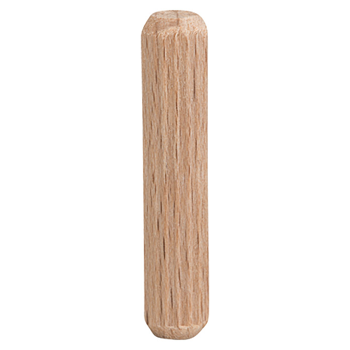

Die Abmessungen:
- Kugeldurchmesser = 31mm
- 5mm einseitig abgefräst, so dass 26mm von der Kugel übrig bleiben
- 6mm Holzstift (30mm lang) als Achse verwenden
- Gesamthöhe (mit Holzstift) = 36mm
- Um die Achse herum 11mm tief einfräsen (Durchmesser = 20mm)
Für kleine- und große Kinder geeignet. Und es ist etwas haptisches mit
dem man zwischendurch gerne spielt, um sich den nötigen täglichen Skill
zu verabreichen.
Eine Fertigungszeichnung kann nachgereicht werden.
Das wäre nett. Ich stelle es mir mit der Fräse schwierig vor. Hier gibt
es ein Beispiel mit der Drehbank:
https://www.youtube.com/watch?v=zJaG6rwrwf8

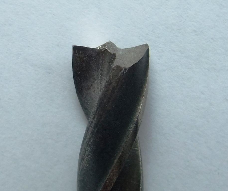

Für die 20mm Zapfensenkung kann auch ein normaler 20mm Bohrer verwendet
werden. Im Idealfall könnte man ihn zum Blechbohrer umschleifen, damit
er eine plane Fläche hat.
Die Tiefe von 11mm sollte nicht überschritten werden, sonst kehrt sich
der Kreisel nicht mehr um.

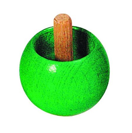

So könnte der fertige Umkehrkreisel aussehen. Statt einfach nur Grün,
kann man beim Anmalen die Fantasie kreisen lassen.   :-)

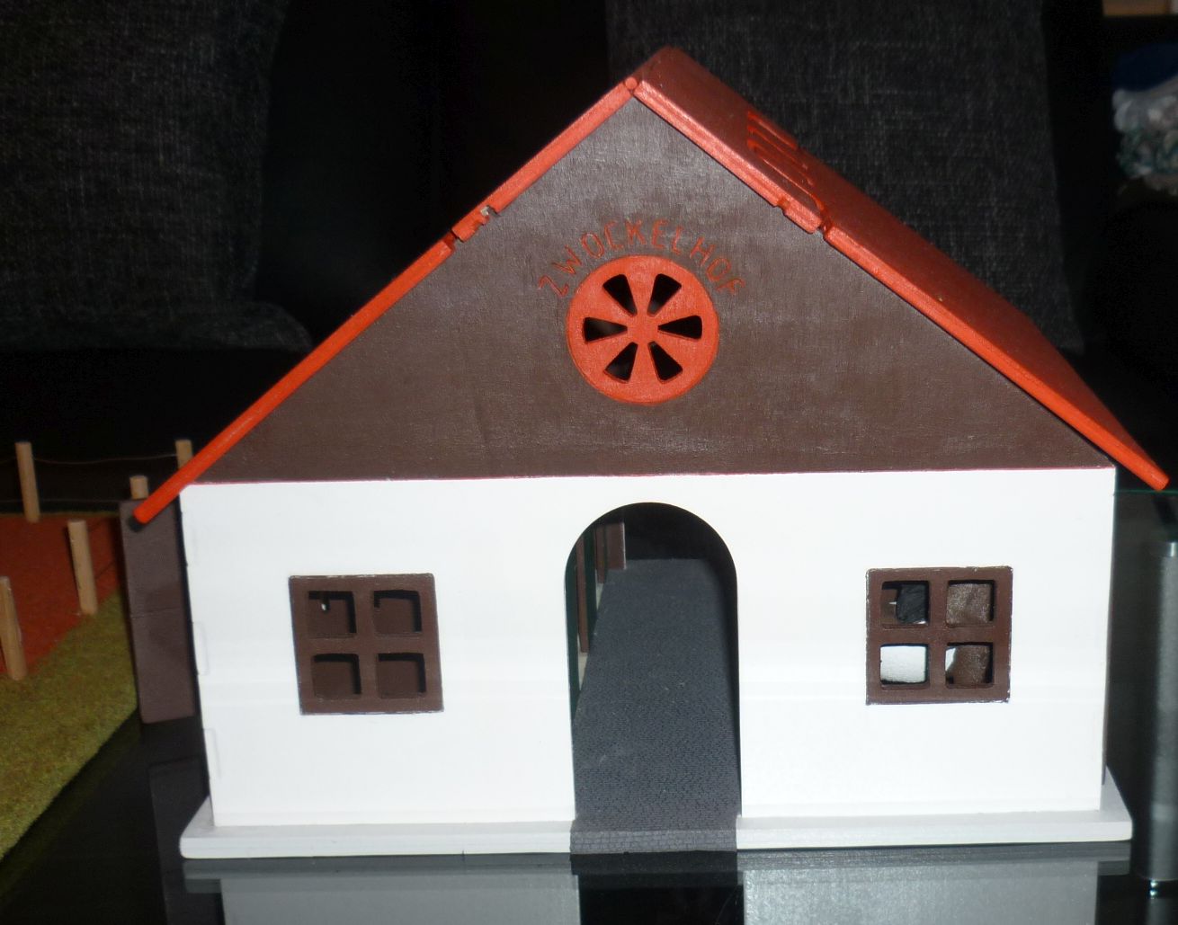

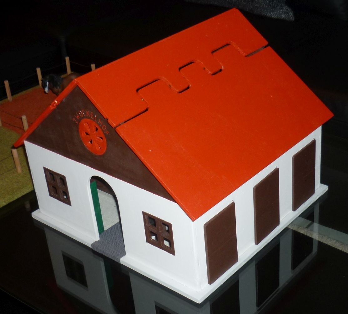

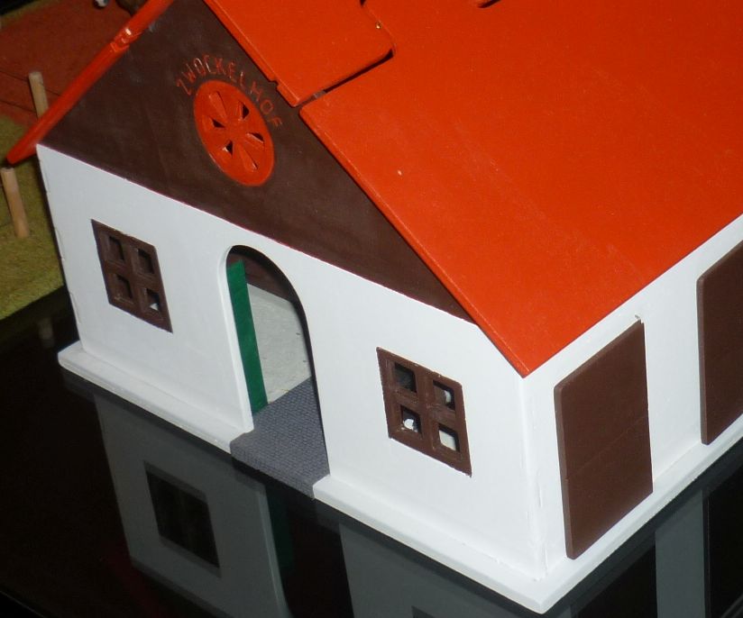

Vor ein paar Jahren habe ich mal einen "Spielzeugbauernhof" gebaut.
Habe gerade sogar die Fotos wiedergefunden...
Ohne "spezielle" Vorlage, einfach die Konturen der Elemente mit einem 2D
CAD Programm gezeichnet (ich meine QCad war es) und dann auf der Fräse
hergestellt. Das ging alles recht fix.
Was jedoch ungeplant lange gedauert hat, das war bis ich mit der
Bemalung so weit war das es mit einigermaßen gefallen hat.
Wenn deine Frage also auf Vorschläge für "jüngere" Empfänger gezielt
hat, vielleicht eine Anregung.
EDIT: Es war übrigends tatsächlich ein Weihnachtsgeschenk!
Carsten
Sehr gut, sieht wirklich super aus.
Der Umkehrkreisel ist auch sehr schön. Ich überlege, ob man den in
Teilen aus dem Vollen fräsen könnte.
