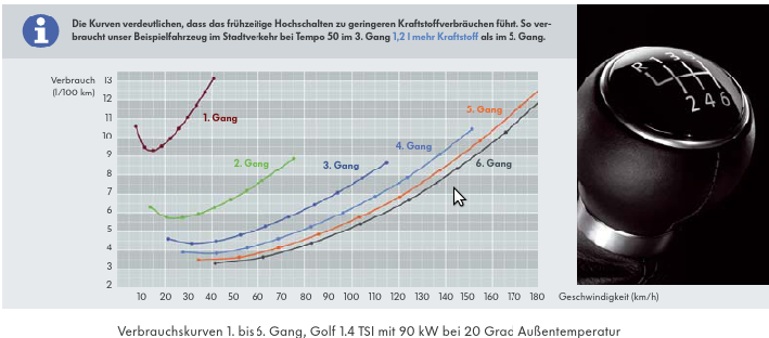

Holm T. schrieb: > Ich habe mal ein Bisschen gegoogelt und ein PDF von VW gefunden: > > https://www.volkswagen-automobile-berlin.de/.../0905_effizient_unterwegs.pdf > > ..daraus stammt das Bild im Anhang. Wenn ich das Diagramm richtig lese steigt mit der Geschwindigkeit der Benzinverbrauch. Fährt man im zweiten oder dritten Gang, liegt das Verbrauchsoptimum bei etwa 20-30km/h. Bei höheren Gängen ist kein eindeutiges Optimum zu erkennen, der Verbrauch steigt mit höherer Geschwindigkeit. Nach deinem VW-Diagramm wäre eine Geschwindigkeitsbegrenzung bei 30km/h hinsichtlich Verbrauch und Emission doch optimal. Oder sehe ich das falsch?

Wenn das Diagramm stimmt, ist es tatsächlich so, dass geringere Geschwindigkeit == weniger Verbrauch == weniger Emissionen. Das Diagramm zeigt ja den Verbrauch l/100km. Das ist doch die Effizienz. Allerdings würde man bei 50km/h im 4. Gang immer noch weniger verbrauchen als bei 30km/h im 3. Gang. Niemand wird 30 km/h im 4. Gang fahren. Somit ist doch die Begrenzung auf 30km/h eher unsinnig.

Holm T. schrieb: > Das Diagramm oben zeigt den Spritverbrauch Schön dass mal jemand mit Zahlen und Fakten kommt, mir fehlen für mein Auto solche Diagramme. Die Werte bei 40 bis 50 mit knapp über 3l/100km kann ich nicht ganz glauben, aber der grundsätzliche Verlauf erscheint mir plausibel. Markus M. schrieb: > Allerdings würde man bei 50km/h im 4. Gang immer noch weniger > verbrauchen als bei 30km/h im 3. Gang. Niemand wird 30 km/h im 4. Gang > fahren. Nein, bei 30 km/h bin ich bereits im fünften, ab 40 km/h dann im sechsten Gang. Ich bin dafür aber auch einer, der den Normverbrauch erreicht und nicht darüber meckern muss, die Fahrzeuge würden mehr verbrauchen. > Somit ist doch die Begrenzung auf 30km/h eher unsinnig. 40 km/h wären vielleicht noch etwas besser, auch wenn man das als Autofahrer nicht gerne hört, jede Verringerung des Tempolimits ist unangenehm.

Holm T. schrieb: > Das Diagramm oben zeigt den Spritverbrauch im Verhältnis zur gefahrenen > Geschwindigkeit an, nicht die Effizienz in die der gefahrene Weg ja mit > eingeht. Der gefahrene Weg ist doch in der Verbrauchsangabe l/100km mit "eingepreist". Meiner Interpretation nach beweist das Diagramm, dass eine Geschwindigkeitsbegrenzung zu einer Reduktion des Verbrauchs und damit auch der CO2-Emission führt.
Uther P. schrieb: > Meiner Interpretation nach beweist das Diagramm, dass eine > Geschwindigkeitsbegrenzung zu einer Reduktion des Verbrauchs und damit > auch der CO2-Emission führt. Sehe ich auch so, ziemlich eindeutig eigentlich.

Bernhard S. schrieb: > Uther P. schrieb: >> Meiner Interpretation nach beweist das Diagramm, dass eine >> Geschwindigkeitsbegrenzung zu einer Reduktion des Verbrauchs und damit >> auch der CO2-Emission führt. > > Sehe ich auch so, ziemlich eindeutig eigentlich. Schaue Dir doch mal die Kurven für den 1. und 2. Gang an, die laufen zu niedrigeren Geschwindigkeiten zu höheren Verbräuchen. Das ist auch in den hohen Gängen nicht anders, aber da fehlt ein Stück Kurve. Abgesehen davon liegt im obigen Diagramm der Benzinverbrauch für 65kmh im 6 .Gang auf der selben Höhe wie bei 50 im 5. Gang. Ich muß jetzt nicht noch erklären das die Zeit in die Effizienz mit eingeht, oder? Gruß, Holm
Holm T. schrieb: > bei niedrigeren Geschwindigkeiten ist der Kraftstoffverbrauch bei selbem > Weg höher, Entschuldigung, aber diese Aussage ist nach deinem geposteten Diagramm einfach falsch. Der Kraftstoffverbrauch ist nämlich in l/100km angegeben. Beispiel: Kurve 5. Gang, gesamte Fahrstrecke 100km Gesamtverbrauch bei Fahrgeschwindigkeit 100km/h: ca. 5,5l Gesamtverbrauch bei Fahrgeschwindigkeit 40 km/h: ca. 3,5l
Uther P. schrieb: > Holm T. schrieb: >> bei niedrigeren Geschwindigkeiten ist der Kraftstoffverbrauch bei selbem >> Weg höher, > > Entschuldigung, aber diese Aussage ist nach deinem geposteten Diagramm > einfach falsch. Der Kraftstoffverbrauch ist nämlich in l/100km > angegeben. > > Beispiel: Kurve 5. Gang, gesamte Fahrstrecke 100km > > Gesamtverbrauch bei Fahrgeschwindigkeit 100km/h: ca. 5,5l > Gesamtverbrauch bei Fahrgeschwindigkeit 40 km/h: ca. 3,5l ..und Du hältst es angesichts Deiner begrenzten Lebenszeit für effizient mit 5 kmh unterwegs zu sein? Nochmal, mir geht es nicht um geringsten Kraftstoffverbrauch, sondern um die Effizienz des Transportvorgangs, Du mußt Spritverbrauch, zurück gelegten Weg und Zeit in Betracht ziehen. Gruß, Holm

Holm T. schrieb: > Wie wäre es denn wenn Du mal außer das hybsche bunte Bild zu betrachten > meine restlichen Einlassungen zu den Daten auch gründlich lesen > würdest? Wie wäre es, wenn du anhand deines von dir geposteten bunten Bildchens deine Aussagen mal mit Zahlen hinterlegen würdest. Holm T. schrieb: > Wenn ich Dich anfeinden würde, würde ich Dich anpinkeln, Ich weiß nicht, warum du jetzt in die Fäkalsprache abgleiten mußt. Ich habe dir zu deinem "bunten Bildchen" konkrete Fragen gestellt, die du eigentlich mit konkreten Zahlenwerten belegen können müßtest. Versuch einfach mal wieder auf die Sachebene zurückzukommen.

Uther P. schrieb: > Holm T. schrieb: >> Wie wäre es denn wenn Du mal außer das hybsche bunte Bild zu betrachten >> meine restlichen Einlassungen zu den Daten auch gründlich lesen >> würdest? > > Wie wäre es, wenn du anhand deines von dir geposteten bunten Bildchens > deine Aussagen mal mit Zahlen hinterlegen würdest. Du bist jetzt genau an dem Punkt an dem Du von mir sehr viel verlangen kannst. > > > Holm T. schrieb: >> Wenn ich Dich anfeinden würde, würde ich Dich anpinkeln, > > Ich weiß nicht, warum du jetzt in die Fäkalsprache abgleiten mußt. Weil der Spruch mit dem Huhn nicht anders funktioniert. > Ich > habe dir zu deinem "bunten Bildchen" konkrete Fragen gestellt, die du > eigentlich mit konkreten Zahlenwerten belegen können müßtest. Mein Freund, Du eierst herum. "müßten" müßtest Du wenn Du es genauer wissen willst, geht Dich bitte kümmern. > > > Versuch einfach mal wieder auf die Sachebene zurückzukommen. Da war ich die ganze Zeit, bist Du begannst mir auf den Wecker zu fallen. Ich verstehe nicht was es an der Sachlage nicht zu begreifen gibt, Niemand hat unendlich Zeit, Niemand kann einen Verbrenner bauen der bei 85KW und bei 5 KW gleichermaßen guten Wirkungsgrad hat, wenn Du das nicht verstehen kannst, bist Du hier bei dieser Diskussion fehl am Platze. Gruß, Holm

Holm T. schrieb: > bei niedrigeren Geschwindigkeiten ist der Kraftstoffverbrauch bei selbem > Weg höher, eine Wärmekraftmaschine läßt sich nicht linear nach unten > skalieren, Benzin schlägt sich an den Zylinderwänden nieder und gelangt > ins Öl, der Kat wird nicht heiß Was fantasierst Du denn wieder fur eine gequirlte Scheisse zusammen? Wenn ich mit 50 im 4. fahre und der Motor bei 2000 dreht isses super aber wenn ich mit 30 im 3. fahre und der Motor bei 2000 dreht schlägt sich Benzin an den Zylinderwänden nieder. Ja nee is klar... Wechsel mal die Räucherkerzenmarke, der Crottendorfer Weihrauch scheint Dir nicht zu bekommen.

Vielleicht gefällt Dir ja dieses nicht-VW-Diagramm: http://spare-benzin.de/Fahrweise/Geschwindigkeit/Geschwindigkeitsbereiche/Geschwindigkeitsbereich.php Statt 30 im 3. kann man also genau so gut 60 im 5. fahren ohne Mehrverbrauch (ist ein Dieseldiagramm). Oder https://www.spritmonitor.de/de/benzin_sparen_rico_klein.html weiß: "Im wirklichen Leben sinkt der Verbrauch jedoch nicht so weit, wie es die Fahrwiderstände vermuten lassen. Durch verringerte Last sinkt der Wirkungsgrad (siehe Punkt 4.) und so gibt es eine optimale Geschwindigkeit für jeden Wagen. Diese liegt in den meisten Fällen zwischen 50 und 70km/h im höchsten Gang. Wer also auf der Landstraße 90 fährt, der wird einen Unterschied messen, wer sich in der Stadt auf 40 beschränkt dagegen, wird eher einen Mehrverbrauch verzeichen." Den 30er Ökobetrug haben also schon andere erkannt.

Matthias L. schrieb: > Das steht doch simpel ablesbar im Diagramm?! Nach diesem Teil wären also > tatsächlich möglichst gleichmäßig gefahrene 50 km/h (im 6. Gang) > spritsparender als 30 km/h (im 4. Gang). Ich denke, das kann man so stehen lassen und als Diskussionsgrundlage benutzen. Aber, wie heute schon mal angemerkt, richtig neu sollte dies jetzt für Niemanden sein. Und unter dieser Prämisse ist eine (innerstädtliche) Geschwindigkeitsbegrenzung nachrangig, viel wichtiger wäre ein gut fließender Verkehr ohne viele Beschleunigungs- und Bremsphasen.
