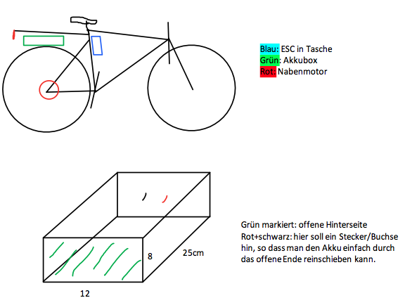

Moin alle! Ich stelle mir gerade ein E-Bike zusammen (Teile sind unten verlinkt). Das ganze Setup funktioniert, bin schon probegefahren. Nur weiß ich nicht, wie ich am besten den Akku dezent unterbringe, aber so, dass ich ihn leicht an- und abnehmen kann zum Laden. Mein Plan: (Anbei eine Skizze) Die beiden Akkus zusammenkleben (Panzertape) und dann in eine Art geschweißte Alubox (so groß, dass der Akku gerade reinpasst) unter dem Gepäckträger unterbringen. Ich würde den Akku gerne von hinten in diese Box rein- und rausschieben können. Am Ende der Box soll dann ein Kontakt sein, wo ich den Stecker des Akkus dann einfach raufschieben kann. Also so, dass ich nicht so fummelig zwei xt60-stecker oder so zusammenstecken muss, sondern einfach den Akku rein- und rausschieben kann. Hat jemand eine Idee, welche Kontakte/Stecker dafür in Frage kommen??? Oder eine andere Idee, wie ich den Akku dezent und leicht bedienbar am Fahrrad anbringen kann??? Hab evt. Zugang zum 3D-Drucker. Lieber Gruß Peter 1000W Motor: https://www.amazon.de/OUkANING-Elektrofahrrad-Kit-standardmäßigen-Fahrrads-Hinterradnabenmotor/dp/B07D8XWDGT/ref=sr_1_1?ie=UTF8&qid=1545152210&sr=8-1&keywords=oukaning+nabenmotor Akku: 2x 8ah & 24V in Serie: https://www.banggood.com/ZOP-POWER-22_2V-8000mAh-60C-6S-Lipo-Battery-With-XT60-Plug-For-RC-Model-p-1328629.html?rmmds=search&cur_warehouse=CN

Du brauchst irgendwie eine Grundplatte für den Akku. Weil wenn du den Stecker irgendwie auf den Akku klebst wird er verrutschen oder Kraft auf den Akku ausüben. Ferner muss der Stecker ordentlich geführt werden um das Gegenstück zu treffen. Ansonsten wie üblich -> Anderson Powerpole https://de.m.wikipedia.org/wiki/Anderson_Powerpole

Ja, dachte auch daran, eine geführte Grundplatte zu bauen. Aber der Stecker scheint, als würde er auch relativ viel Kraftaufwand brauchen, oder? Kennt ihr noch andere Stecker? Etwas robuster, und leichter rein und rauszuschieben? Wird nur auf Privatgelände gefahren.

Der Suchbegriff heißt "backplane power connector" Da gibt es einige schöne Sachen inkl. Datenpins fürs Balancing und Führungsstiften z.B. bei SamTec, Molex, TE und co.

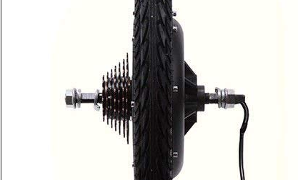

LiFeNutzer schrieb: > Das gewaltige! Rückdrehmoment des Nabenmotors muss in den Rahmen oder in > eine Rahmenstrebe eingeleitet werden. Macht gerne mal knack -> Sturz Habt ihr euch mal diese Felge mit integriertem Motor angesehen? Das Einzige was da das Gegendrehmoment aufbringen muss ist die Achse und die Klemmung mit den Achsmuttern. Ob die Achse wenigstens noch eine Abflachung hat kann man nicht erkennen. Ich bin jetzt zu faul auszurechnen welches Drehmoment auf die Achse einwirkt, wenn da bei z.B. 15 km/h 1000W Antriebsleistung dran drehen will, aber es ist bei dem kleinen Radius der Achse schon eine ganz gehörige Kraft. Ob das überhaupt funktioniert oder ob die 1000W PMPO Leistung sind ist eh die Frage.

Ich hab mal ein bischen rumgerechnet. Bei einem 26Zoll Rad habe ich einen Radumfang von ca. 210 cm. Das ergibt bei einer Geschwindigkeit von ca. 20km/h = 5,5m/s also etwas mehr als 2 U/s für das Rad. Bei 2U/s und 1000W ergibt sich ein Drehmoment von fast 80Nm. Meine Tabelle sagt mir das maximale Anziehmoment einer 8.8 Stahlschraube mit Regelgewinde betragt etwa 50Nm. Das bedeutet bei knapp 20km/h müsste dieser Felgenmotor auf die Achse des Hinterrads ein Gegenmoment aufbringen das eineinhalb mal so hoch ist wie das zulässige Anzugsdrehmoment einer hochfesten Stahlschraube. Das kann nicht funktionieren. Also entweder ich habe falsch gerechnet oder das Teil muss sich irgendwie anders am fahrrad abstützen, so wird das sonst nicht funktionieren. kann diese Abschätzung jemand bestätigen oder mir meinem Fehler zeigen?

Der Andere schrieb: > Meine Tabelle sagt mir das maximale Anziehmoment einer 8.8 Stahlschraube > mit Regelgewinde betragt etwa 50Nm. Sorry das sollte natürlich heissen einer 8.8 Stahlschraube gleichen Durchmessers, also 10mm. Harald W. schrieb: > Selbst meine Vorderradtrommelbremse an meinem normalen > Fahrrad hat eine zusätzliche Abstützlasche. Und bei > Fahrrädern mit Rücktrittbremse sind solche Laschen > seit Jahrzehnten Standard. Klar Harald, aber hast du dir mal die Bilder in der Amazon Anzeige von genau dieser Felge angesehen? Da ist nirgends eine Abstützung zu sehen, weder auf den Bildern, noch auf der "technischen" Zeichnung. Volker schrieb: > Mit dir und den anderen in der Vergangenheit der Menschheit wären wir > da, wo ihr - ideell - immer noch seit: auf den Bäumen. Regeln und Gesetze sind eine eher neumodische Erscheinung der Evolution. Sorry, aber das ist ja wohl ein ziemlich plumper Versuch von dir um zu begründen warum Regeln nur für Andere aber nicht für dich gelten. Aber wehe ein Fussgänger läuft auf dem Fahrradweg, da bist du dann derjenige der dagegen am lautesten schreit?

Der Andere schrieb: > Ob die Achse wenigstens noch eine Abflachung hat kann man nicht > erkennen. So habe ich das mal bei einem 250W Nabenmotor für vorne gesehen: 10mm Achse mit Gewinde, zwei Abflachungen, die man mit einem 8mm Gabelschlüssel greifen konnte. Ist aber dennoch an den Ausfallenden vorne durchgedreht. Folge: Kabel im Motor an der Wicklung abgedreht/abgerissen -> Mülleimer. Bei 1000W wird das dann gleich 4x nicht halten.

Der Andere schrieb: > Ob die Achse wenigstens noch eine Abflachung hat kann man nicht > erkennen. Bei Bionx gibts eine Nasenscheibe als Drehmomentstütze ins Ausfallende. Von aussen auch nicht zu sehen...

Auf dem zweiten Bild bei Amazon sieht man die Abflachung der Achse und die Nasenscheiben.
