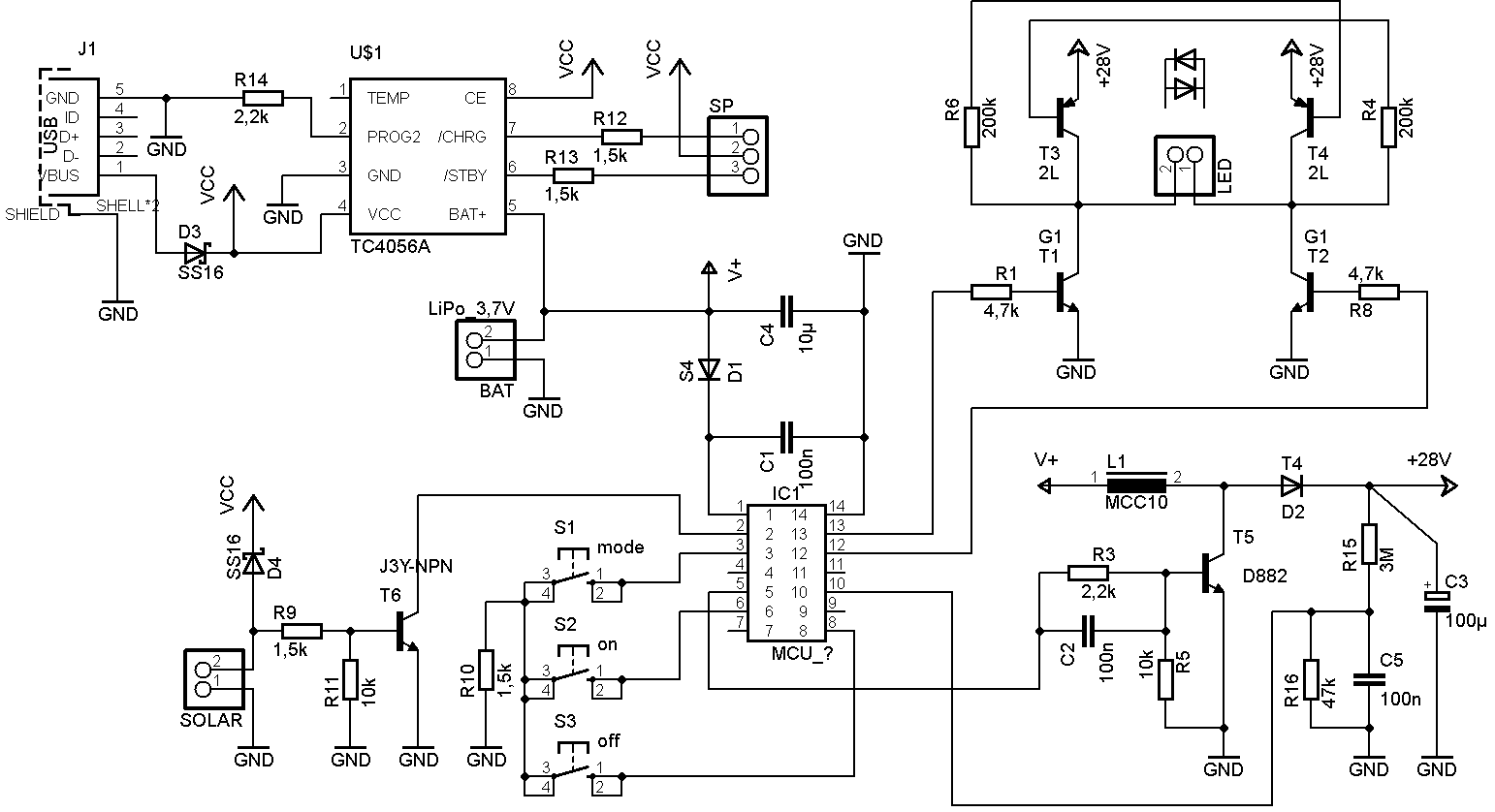

Soooo hier die Auflösung
1. Es sind gegenpolig geschaltete LED an 2 Kabel die über eine H-Brücke
gesteuert werden.
<---K----A----K----A----K----A----- Ader1
<---A----K----A----K----A----K----- Ader2
2. Die bunten LED sind echte Farben,
der Effekt das sie einzeln angesteuert werden, beruht auf die
unregelmäßige Farverteilung.
von D. J. (basteldag)
Jetzt habe ich mir mal bissl Arbeit gemacht.
Das Steuerteil ist so aufgebaut wie im Bild. IC1 ist wahrscheinlich
irgendeine MCU. Alle Teile die genau zu bezeichnen gingen habe ich so
erfasst.
T5 wird von der Mcu mit 128kHz angesteuert und dann stehen im Leerlauf
28V an C3.
Klemm ich jetzt die 100er LED-Kette an fällt die Spannung auf 10V.
T1 bis T4 werden mit 62 Hz angesteuert.
Dann habe ich mal die LED-Kette an ein Netzteil geklemmt und bei 2,63V
ist mit 0,021A die gleiche Helligkeit zu sehen.
Dazu jetzt meine Frage.
Warum da noch der Schaltregler ?
