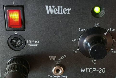

Die alten WECP-20 hatten den Sicherungshalter direkt in der Front beim Hauptschalter. Gruß Sebastian
Sebastian H. schrieb: > Die alten WECP-20 hatten den Sicherungshalter direkt in der Front beim > Hauptschalter. Weller PU 81 und WSD 161, die ich hier so spontan zur Hand habe, haben einen Kaltegeräteanschluss mit integriertem Sicherungshalter.
Sebastian R. schrieb: > Weller PU 81 und WSD 161, die ich hier so spontan zur Hand habe, haben > einen Kaltegeräteanschluss mit integriertem Sicherungshalter. Ebenso in der WX2

Sebastian H. schrieb: > Die alten WECP-20 hatten den Sicherungshalter > direkt in der Front beim Hauptschalter. ACK. Aber: Wann hast Du die je gewechselt? Also ein unnötiges Teil. Und: Die WECP-20 kostet(e) wohl rund das dreifache, oder?
