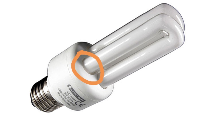

Mir ist aufgefallen, dass eine etwas ältere Energiesparlampe kaputt
gegangen ist, jedoch nicht zerbrochen.
Habe die Lampe Schnell entsorgt und den Raum gelüftet.
Kann bei so einer Beschädigung (siehe Bild) Quecksilber freigesetzt
werden? Also, der Leuchtstab ist einfach locker. Würde ich dran ziehen,
hätte ich die Fassung in der einen und den Leuchtstab in der anderen
Hand.
Mit freundlichen Grüßen
: Verschoben durch User
Ähm. Nein.
So, wie du das beschreibst, hat sich einfach die Klebestelle zwischen
Kolben und Gehäuse gelöst.
Das ist meist so eine Art Zement, mit der der Kolben einbetoniert ist
und durch Alterung, UV und Vibrationen kann sich die Verbindung lösen.
Das Quecksilber wird nur freigesetzt, wenn der Kolben zerbricht. In
einer ESL sind etwa 2mg Hg, die gehen sofort in der Raumluft unter und
können durch Lüften schnell "beseitigt" werden. Die Scherben sind
deutlich gefährlicher.

Und nun rechnet mal, wenn die 2mg sich schön in der Raumluft verteilen.
Angenommen, man sitzt gerade in einem 40m³-Raum, dann hat man gerade mal
0,05mg/m³, und zwar nur kurzzeitig. Ist also immer noch sehr gesunde
Raumluft. Da bekommt man eher einen Herzkasper wegen künstlicher
Aufregung.

Man hat das ja auch durchaus getestet welche kurzfristigen Belastungen
da auftreten, 2003 galten sogar noch 5mg als Zulassig
https://www.lgl.bayern.de/gesundheit/arbeitsplatz_umwelt/projekte_a_z/ir_quecksilber_energiesparlampen.htm
Grafik:
Langzeitverlauf der Hg-Gehalte in der Innenraumluft nach dem Zerbrechen
einer betriebswarmen Energiesparlampen bei geschlossenem Fenster
Raumtemperatur 19–23
Und wenns mit weniger oder auch ohne geht kanns einem auch recht sein.
Fassen wir zusammen:
Wenn sich der Glaskolben auf diese Art und Weise vom Lampenrest löst,
