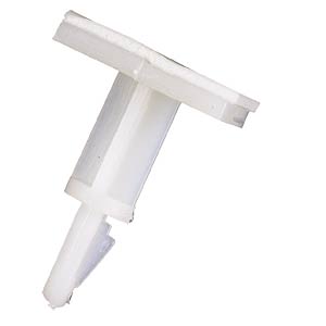

Selbstklebende Abstandhalter bei Reichelt oder Conrad. Gibt es in drei verschiedenen Längen (6, 9, 12mm).

Ach Du grüne Neune schrieb: > Selbstklebende Abstandhalter bei Reichelt oder Conrad. Gibt es in drei > verschiedenen Längen (6, 9, 12mm). Meine Erfahrungen mit solchen Selbstklebedingern waren eher ernüchternd. Da hält selbst Heißkleber besser. Wenn kleben und keine Wartung erwartet, dann eher mit Schaumgummidoppelklebeband, z.B. M3 VHB.
Thomas M. schrieb: > Meine Erfahrungen mit solchen Selbstklebedingern waren eher ernüchternd. Meine auch. Vor allem wenn man das Ganze über ein paar Jahre betrachtet. Nach 1-2 Jahren beginnen viele Klebebänder deutlich nachzulassen. Vor allem wenn erhöhte Temperatur oder Temperaturzyklen dazukommen. Die fallen dann einfach irgendwann bei der kleinsten Berührung ab. Ich würde solche Halter daher ohne Selbstklebeband bestellen, die zuerst in die Platine einrasten, nen 5-Minuten-Epoxy oder schnellbindenden PU-Kleber nehmen und damit einen Klebepunkt auf die Fläche des Halters setzen und das dann mit Platine am Deckel festdrücken. Damit ist die Positionierung der Halter korrekt. Wenn der Epoxy erst mal fest ist, hält der deutlich länger als alle Klebebänder.

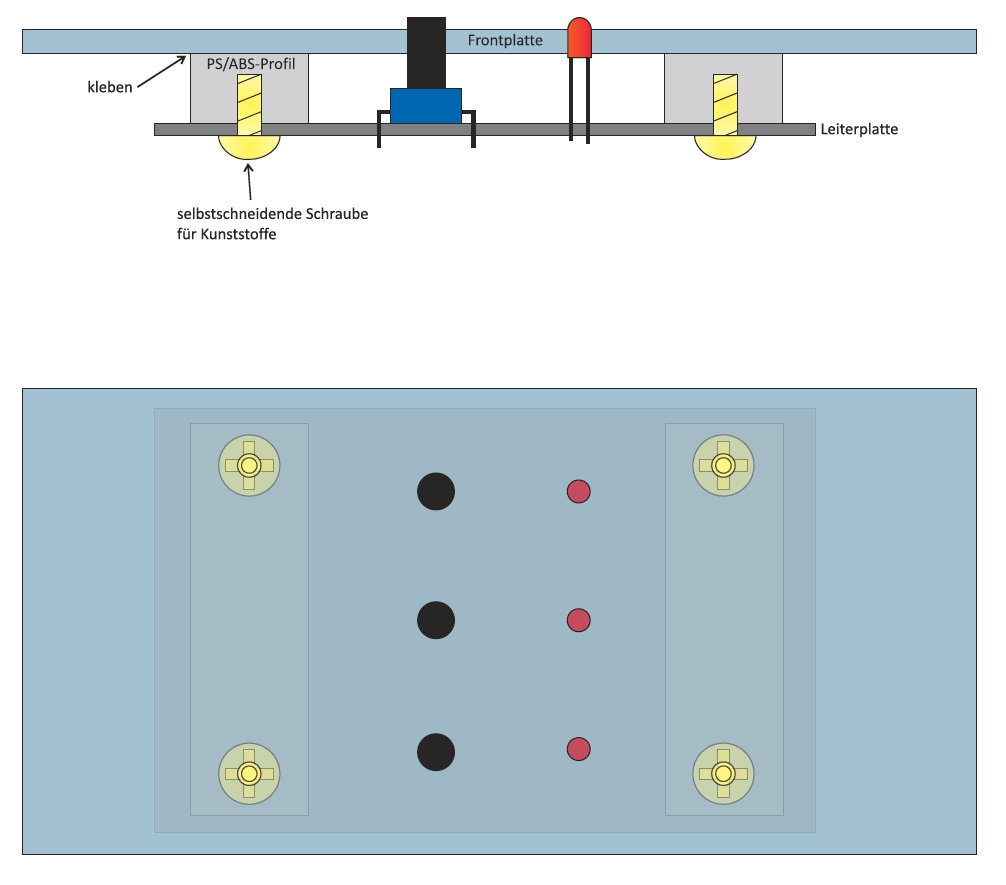

Eine weitere Möglichkeit, insbesondere bei den häufig verwendeten ABS-Kunststoffgehäusen, ist, ein Polystyrolprofil mit rechteckigem Querschnitt hinter der Frontplatte mit Kunststoffmodellbaukleber (UHU plast special; anlösend und damit "kaltverschweißt") oder Zweikomponentenklebstoff (UHU plus acrylit express) zu befestigen. Dadurch wird im Prinzip nur die Materialdicke hinter der Frontplatte vergrößert. Die Leiterplatte wird dann hinter/unter der Frontplatte mit selbstschneidenden Schrauben (Vorbohren) an den Profilen befestigt. Zur Verdeutlichung anbei eine kleine Illustration.
