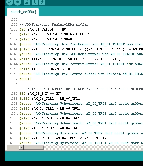

Hallo.
Const möchte ich aus bestimmten Gründen mal nicht verwenden. Ich habe
aktuell viele mit #define definierte Werte, die sich gegeneinander auf
Plausibelität prüfen. Bei einem Schreib- oder sonstigem Fehler greift
der Compiler ins leere und gibt eine vorgesehene Meldung nicht aus,
die eigentlich kommen müsste (z.B. Wert zu groß).
Gibt es eine Möglichkeit, dem Compiler zu sagen, dass er mit Fehler
abbrechen soll, wenn er über eine Definition stolpert, die nicht
definiert ist?
Beispiel
#define TEST 123
#if (TETS > 100)              // falsche Schreibweise
#error "Der Wert ist zu groß" // Diese Meldung bleibt natürlich aus
#endif                        // erzeugt aber auch keinen Fehler
void setup() {
void loop() {
Es betrifft natürlich nur "wegoptimierte" Definitionen, auf die nicht
zugegriffen wird (zuküftige Ressourcen, die aber jetzt schon festgelegt
worden sind). Ich verwende GCC.

von Niklas G. (erlkoenig) Benutzerseite
Und die wären?
#ifndef TEST
#error "..."
#endif
oder
#if !defined(TEST) || TEST > 100
#error "..."
#endif
> definiert ist?
Nein. Abgesehen von der Spitzfindigkeit, daß der Compiler #defines
sowieso nicht zu Gesicht bekommt (das macht der Präprozessor), würdest
Du damit annähernd jeden existierenden Code unbrauchbar machen, denn das
"Feature" undefinierter #defines wird intensiv genutzt -- dafür bietet
der Präprozessor eigens #ifdef bzw. #if defined.
von Luther B. (luther-blissett)
Hängt vom Compiler ab. Unter gcc und clang kannst du mit -Wundef
kompilieren, dann gibt es eine Warnung oder -Werror=undef, dann bekommst
du einen Fehler.
Alternativ static_assert nehmen (portabel):
static_assert (TEST <= 100, "Test zu gross");
Das prüft wirklich der Compiler, und dazu muss der Ausdruck syntaktisch
korrekt sein.
-Wundef
    Warn if an undefined identifier is evaluated in an #if directive. Such identifiers are replaced with zero.
Im gegebenen Fall würde das tatsächlich helfen.

von define (Gast)
OK, aus den Infos kann ich was machen. danke.
Die Makrobefehle kenne ich alle. Es sind ja nicht viele.
#ifdef ist keine Lösung. Will man jede Deklaration mit ifdef
hinterprüfen, kommt man zu nichts anderem. Ab einer bestimmten
Programmgröße jedenfalls. Zumal sich da auch wieder Fehler einschleichen
können.
Die Plausichecks (natürlich vom Parser und nicht vom Compiler) sollen
Konfigurationsfehler verhindern, und tun das auch sehr effizient. Mir
ist es gestern aber passiert, dass ich eine Passage gelöscht habe,
wodurch bestimmte Deklarationen nicht mehr gebraucht wurden. Diese
blieben aber stehen, ich bin ja auch nur ein Mensch, und irgendwann habe
ich mich gefragt, wieso da keine Meldung kommt, wenn auf verwaiste
Ressourcen zugegriffen wird. Aber jetzt kenne ich ja den Grund. In
Includfiles stehen jede Menge ungenutzte defines, das darf natürlich
keinen Fehler geben. Wenn an auf diese defines zugreift, auf
Präprozessor- oder Parserebene, sollte aber doch wenigstens eine Meldung
kommen, statt den Wert 0 zugrunde zu legen. Das war mein Anliegen. Wenn
das nicht geht, komme ich damit auch zurecht, ist halt anstrengend bei
hunderten Zeilen Plausichecks. also danke nochmal.
