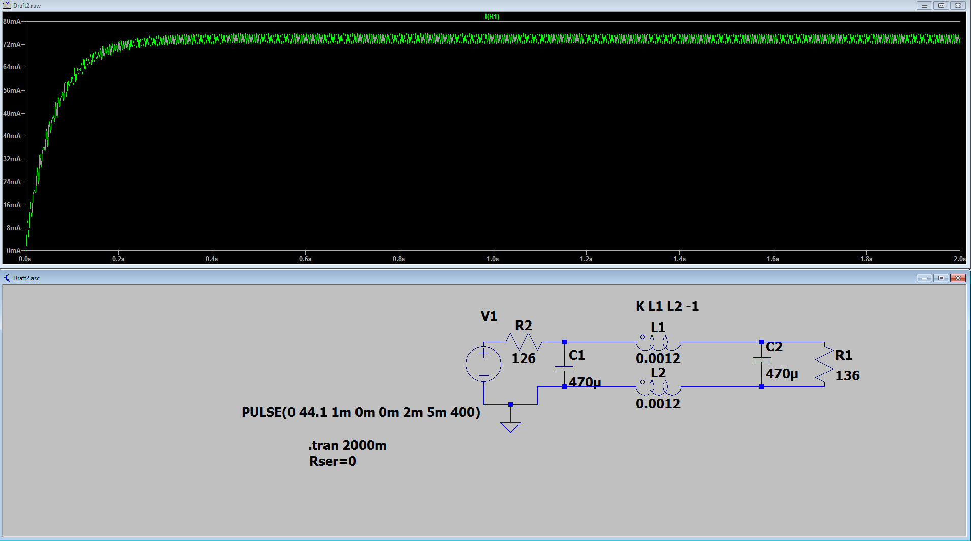

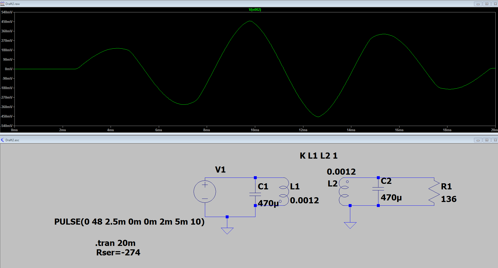

Hab jetzt mal mit LTSpice (benutze es das erste mal) angefangen die Schaltung nachzusimulieren. Aber irgendwie gelingt es mir glaube ich nicht ganz.

Ich bin ein bisschen weiter gekommen. Das ganze kommt jetzt schon dem nahe was ich im Messaufbau auf einem Breadboard auch messen kann. Allerdings messe ich ~164mA über meinem Lastwiderstand im Messaufbau und simuliert hab ich wie im Bild zu sehen ist weniger.
Sehe ich dort richtig in Deiner Simu einen magn Kopplungsfaktor-1? - dieser Trick war mir neu
Mark S. schrieb: > Sehe ich dort richtig in Deiner Simu einen magn Kopplungsfaktor-1? - > dieser Trick war mir neu Mir auch. Dass das überhaupt geht. Was ist denn ein negativer Kopplungsfaktor eigentlich? mfg Klaus
Hex H. schrieb: > eine Induktivität von L = 1,2mH (x2) hat. Der Beschreibung nach verwendest Du eine stromkompensierte Entstördrossel. Wenn es darum geht, einen Strom zu glätten, ist das nicht die richtige Wahl.
Mark S. schrieb: > Kopplungsfaktor-1 Ja das geht, ist aber falsch und sollte +1 sein. Ehrlich gesagt hab ich davon nicht wirklich eine Ahnung. Mir wurde das Bauteil von meinem Betreuer gegeben. Wenn ich mit dem Oszi nachschaue was im Messaufbau raus kommt erhalte ich aber eine glatte Spannung und der Strom passt auch. Die Simu dazu stimmt aber immer noch nicht.
Hex H. schrieb: > Die Simu dazu stimmt aber immer noch nicht. Eine stromkompensierte Drossel funktioniert nur wenn die Störspannung über beide Wicklungen gegensinnig das Magnetfeld der Drossel aufhebt. Für einen Betrieb ohne Aufhebung ist der Kern viel zu klein. Er geht dann sehr schnell in die Sättigung. Und die üblichen Modelle für eine Simulation berücksichtigen die Sättigung nicht. Das wäre kompliziert und man müsste viele spezielle Parameter angeben, die man in der Regel nicht hat. mfg Klaus
