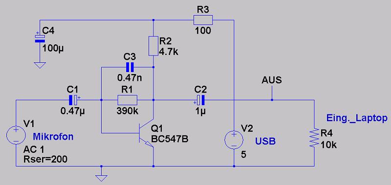

Für mein einfaches dyn. Mikrofon nehme ich einen einfachen Vorverstärker vorm Laptop, s. Anhang. Die 5 V kommen aus einer freien USB-Buchse.
rbx schrieb: > Aber die Soundbuchse selber könnte man schon noch reparieren .. naja, wie ich schon schrieb, würde ich wohl die Buchse im Gerät noch mal anschauen. Elektrofan schrieb: > Für mein einfaches dyn. Mikrofon nehme ich einen einfachen > Vorverstärker vorm Laptop, s. Anhang. > Die 5 V kommen aus einer freien USB-Buchse. ich hatte gehofft, was fertiges zu finden.
