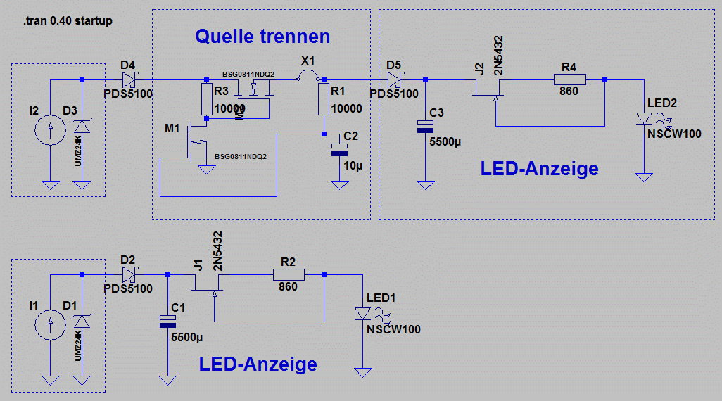

Hallo Mitstreiter, ich habe folgende Problemstellung (in LTSpice modelliert) :o) - Ich habe einen Rechteck Stromimpuls. Der kann eine Höhe von 5-6A und eine Länge zwischen 20ms und 100ms annehmen. Die Impedanz der Stromquelle ist unbekannt, ebenso die Spannung des Signals, liegt aber zwischen 8V und 30V. - ein zweiter Impuls variabler Höhe und Länge kommt kurz darauf. - sobald der erste Stromimpuls kommt, muss eine LED für 15-20 Sekunden leuchten/blinken, irgendwas. - nach Ende des ersten Impulses darf die Schaltung für mindestens 10 Stunden auf keine weiteren Strompulse reagieren, sondern muss hochohmig sein. Die LED darf nicht reagieren. - um das Problem abzurunden, steht mir nur die Energie des ersten Stromimpulses als Energieversorgung für die Schaltung zur Verfügung. Wenn die Energie nicht reicht, sdarf die LED notfalls auch kürzer leuchten. Meiner Meinung nach ist das nur mit FETs als Schaltelemente realisierbar. Die LED bekomme ich versorgt. Die Blockierung des zweiten Impulses bekomme ich auch hin. Problem ist, das geht eigentlich nicht über ein RC-Glied (in meiner Schaltung R1/C2), da ich ja die Länge des ersten Stromimpulses nicht kenne, die Energie aber möglichst vollständig brauche und speichern muss. Ich muss also auf die fallende Flanke reagieren und dann die Schaltung von der Quelle trennen. Die geringe Energiemenge macht mir hierbei das große Kopfzerbrechen. Die angehängt Schaltung funktioniert, angepasst auf den 20ms Stromimpuls. Habe ich einen anderen Stromipuls, passt es nicht mehr. Wie kann eine generische Schaltung aussehen, der die Impulslänge und Höhe egal ist und trotzdem die gestellten Bedingungen erfüllt? Ich hoffe, ich konnte mein Problem gut erklären und jemand hat eine Idee. Arbeite normalerweise eher mit Digitaltechnik, da ist das analoge Denken etwas eingeschränkt ;o) Gruß grumpf
Für 40-60 Sekunden LED leuchten pro Tag brauchst Du doch kaum eine nennenswerte Stromversorgung. Du kannst einen TinyAVR durch den Impuls wecken und damit die Auswertung machen, das geht mehrere Jahre mit einer kleinen Batterie.. Oder Du lädst einen großen Goldcap/Akku mit dem Impuls - das wären 3-16mAh pro Impuls, oder?
Hallo Rainer, an einen Tiny habe ich auch gedacht. Problem ist aber, dass ich keine externe Batterie nehmen kann. Die Schaltung soll möglichst ohne Wartungsaufwand funktionieren, da ich sie in einem Gehäuse verbauen will. Und eine Batterie ist immer wann leer? Genau, wenn man sie braucht :o) Eine Versorgung aus dem Strompuls hatte ich auch schon dran gedacht. Aber der Puls hat bei 5A/20ms etwa 100mAs Energie. Da tut jedes uA weh, selbst wenn ein Tiny nur 0,3mA aufnimmt. Die LED nimmt, selbst als Low-Current, ihre 2-3mA. Daher kam ich auf die Idee mit den FETs.

Stefan F. schrieb: > Problem ist aber, dass ich keine > externe Batterie nehmen kann. Die Schaltung soll möglichst ohne > Wartungsaufwand funktionieren, da ich sie in einem Gehäuse verbauen > will. Also kann schon eine Batterie zum Einsatz kommen? > Und eine Batterie ist immer wann leer? Genau, wenn man sie braucht... Mit so einer Batterie würde die Schaltung jahrelang zuverlässig funktionieren. https://www.akkuteile.de/batterien/lithium/saft-ls-14500-axial-aa-3-6v-lithium-batterie-2600mah/a-19006/ Diese Batterien gibt es bis 17Ah. Die Spannung bleibt bis zum Ende stabil bei ca. 3,6 Volt. Das Timing würde ich mit einem CD4538 umsetzen. Für die 10 Stunden Blokade reicht ein Goldcap mit 0,22F und ein Widerstand ca. 170K. Wozu soll die Schaltung dienen? Stefan F. schrieb: > Die geringe Energiemenge macht mir hierbei das große Kopfzerbrechen. Zurecht. Zum Speichern bleibt nur ein Superkondensator. Einen klassischen Goldcap bekommst Du vermutlich nicht schnell genug geladen. Dazu kommt das die zulässige Spannung am C nicht überschritten werden darf, was sowohl für den Supercap, wie auch den Goldcap zutrifft. Das bis zu 30 Volt auftreten können muss also zwingend berücksichtigt werden. Die meiste Energie wird daher ungenutzt verpuffen.

Stefan F. schrieb: > Meiner Meinung nach ist das nur mit FETs als Schaltelemente realisierbar Unqualifizierte Schlussfolgerung. Ein Strom fließt wegen einer Last. Die Spannung bricht je nach Quellimpedanz ein. 5A aktueller Strom durch die Last bei 8V heisst keineswegs, dass man nochmal zusätzlich mit 5A belasten darf und 8V erwarten kann. Wenn man ohne uC auskommen will, kann man 2 Kondensatoren auf die 8V - 30V aufladen: Einer versorgt eine sparsame LED, der andere blockiert die Aufladung dessen wenn er selbst noch geladen ist, was zumindest 10 Stunden vorhalten soll Deine Schaltung probiert mit C2 und C3 so was, kann aber nicht funktionieren, weil die Aufladung des blockierenden Kondensators nicht die Aufladung des LED Kondensators blockieren darf beim ersten Impuls. Man braucht also so was wie ein FlipFlop: War beim Einschalten der Versorgung J nicht aktiv, toggelt es hin zum Zustand : LED aufladen erlauben. War J aktiv, muss es im Zustand LED sperren bleiben. Eventuell kann man dieses FlipFlop mit einem Thyristor erledigen, dessen Gate durch die Spannung an C2 per MOSFET inaktiv gehalten wird. Dann bleibt der Thyristor leitend auch wenn C2 gleich mit C3 aufgeladen wird. Der Gate-Strom für den Thyristor muss natürlich aus dem Impuls kommen.
1 | TIC106 |
2 | Imp --+--+--+--|>|--+---+ |
3 | S| C2 R2 \ | | |
4 | BS250 I|-+--+ | | | |
5 | | | | C3 | |
6 | +--(--------+ | LED |
7 | | | | | |
8 | R1 +--|>|-R3--+-->I 2N5432 |
9 | | 1N4148 | R4 |
10 | GND --+-------------+---+ |
Die Schaltung erwartet eine besrimmte Flankensteilheit des Impulses, durch R3 anpassbar. R2 bestimmt die 10 Stunden. R1 den Zündstrom (beim gewählten TUC102 tun es 0.2mA bei 6V).
