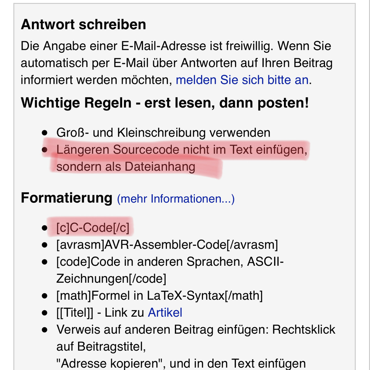

von Max M. (max_m250)
Schaltung

Bitte schreibe VOR den Code ein
[c]
und danach ein
[/c]
So wie es unter "Formatierung" in den Hinweisen steht, ja?

Und Code in den Anhang (gefällt mir persönlich besser) ...
