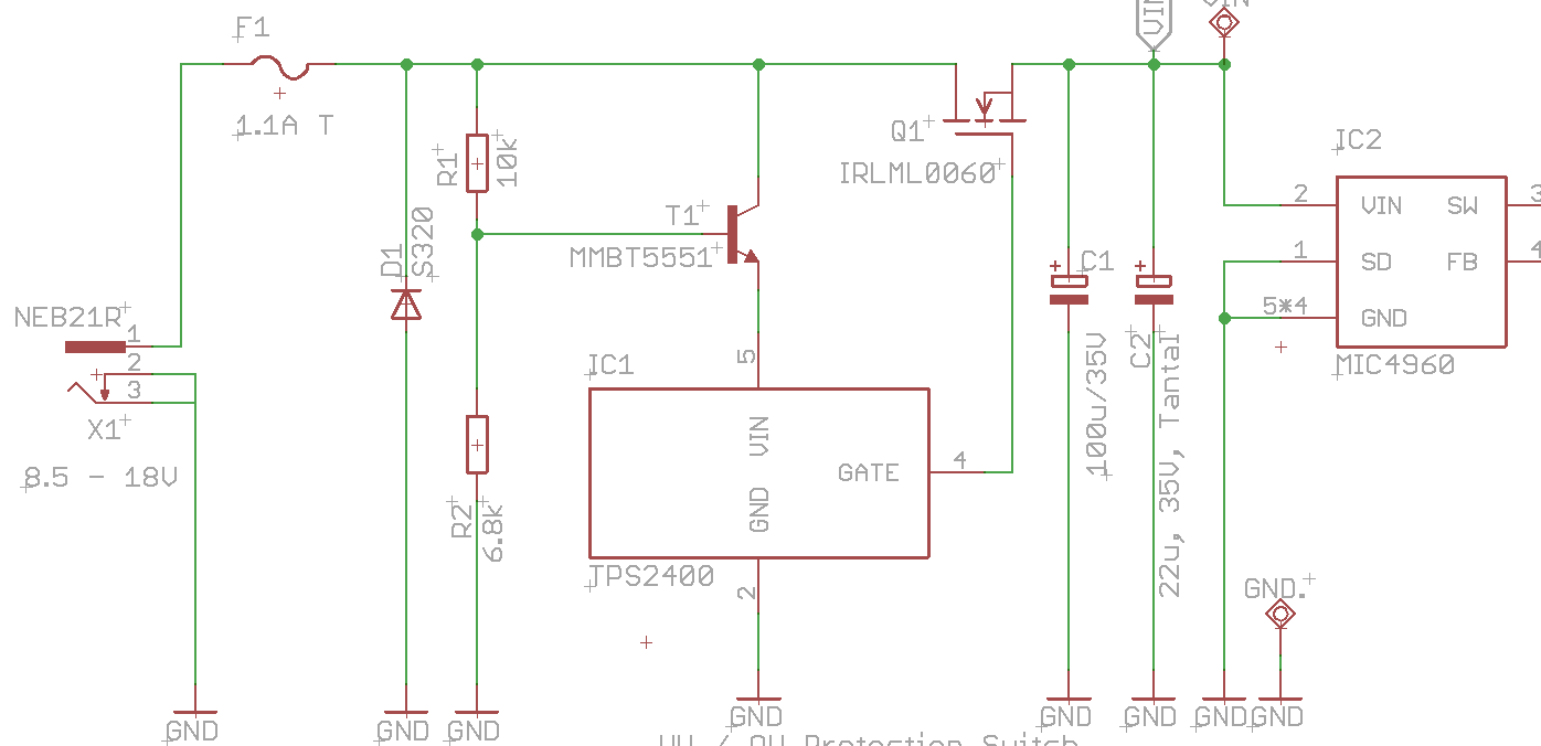

Aktuell verwende ich in einer Schaltung eine einfache Diode zum Verpolschutz sowie den TPS2400 als Überspannungsschutz. Dieser kostet leider im vergleich zu normalen passiven Bauteilen relativ viel (1,70 Chf /Stk bei 10 Stück bei Mouser). Für die nächste Version der Schaltung möchte ich den Verpolschutz mit einem N-Mosfet lösen. Den Überspannungsschutz würde ich neu gerne auf >=14.5V legen, damit (wesentlich) günstigere Tantal-Kondensatoren (16V) verbaut werden können. Ich habe per Google die "Crowbar" Schaltung gefunden, welche sicherlich gut funktioniert, nur finde ich es nicht so toll wenn dann eine Sicherung ausgelöst wird. Die Sicherung soll in Zukunft nur noch auslösen wenn tatsächlich zuviel Strom aus der Schaltung bezogen werden. Im Falle von Überspannung oder Verpolung soll einfach "nichts" passieren. Kann man den Überspannungsschutz auch "analog" preiswert lösen? Das ziel ist hierbei den Preis von ca. 1.50€ unterbieten. Die anderen verbauten Teile in verbindung mit dem IC1 (TPS2400) wie (Q1, T1, R's) dürfen natürlich auch verändert werden. Hoffe auf ein paar konstuktive Ideen! Dankeschön

Dieter schrieb: > https://rn-wissen.de/wiki/index.php?title=Schutzschaltungen Kostet nur ca das 3fach des jetztigen IC ;)

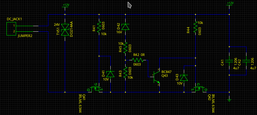

Simple Schaltungen habe ich hier gefunden / neu erfunden: Beitrag "Verpol&Überspannungsschutz" Beitrag "Simple Überspannungsschutzschaltung" Hier meine Dimensionierung und Bauteilwahl in einer doofen Schreibtischlampe. Kosten etwa bei 1,49€. Wenn die Spannung doch zu hoch wird, kann die TVS-Diode eine Sicherung auslösen. Das ganze passt auf eine Platine die deutlich kleiner ist als die Hohlstecker-Buchse, und schützt vor falschen Netzteilen (eine übliche Todesursache bei meinen technischen Geräten).

Michael B. schrieb: > Johnny S. schrieb: >> Für die nächste Version der Schaltung möchte ich den Verpolschutz mit >> einem N-Mosfet lösen. > > Immer ungünstig, weil man eine noch höhere Gate-Spannug braucht, also > eine Ladungspumpe. Normale high side Treiber mit Ladungspumpe können oft > keine 100% duty cycle, also kein Dauer-An. Beim Verpolschutz darf der N-FET nach unten, dann reichen ein Wiederstand und eine Z-Diode. Siehe Bild von mir. Ist er oben, hast du das hohe Potential u. A. am Gehäuse, was in der Regel nicht gewünscht ist.

Mani, er meinte eher den TI-Chip als die Diode. Wenn du am Eingang maximal 18-20Volt garantieren kannst, wird es preiswerter. Von STM gibt es z.B. den STEF12 inklusive FET und Strombegrenzung, bei Mouser 0,86€ als Einzelstück. 16V Tantals bei 14,5V am Eingang sind wirklich keine gute Idee, siehe Seite 8 im Anhang. Arno
