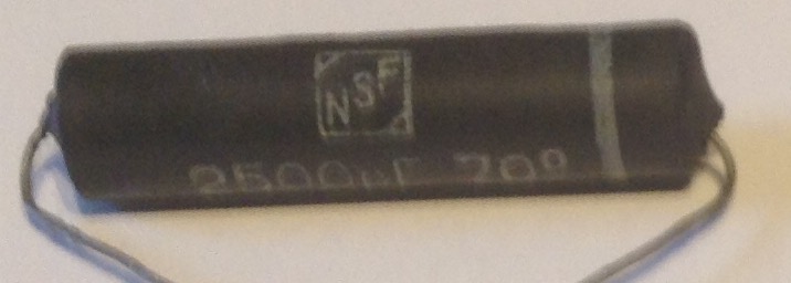

Hallo, ich habe einen Kondensator von SNF ungebraucht und sehr alt. Als ich die Isolierung des Mediums überprüfte stellte ich einen Widerstand von 1,5 Megaohm fest. Ich lagere den jetzt in einem warmen Zimmer. Repariert der sich selber indem die aufgenommene Feuchtigkeit wieder verdunstet? Gemessen habe ich mit dem Isotest von G. Heigel.
Woher weisst du dass das Leck von aufgenommener Feuchtigkeit stammt?
Kondy schrieb: > Kondensator von SNF Was für einen? Aber vorweg: solcherlei "trocknen" bewirkt bei keinerlei Sorte von Kondensator eine "Reparatur".
Das vermute aber ch einmal, was soll es sonst sein. Das ist ein Neuteil, ungebraucht, nirgendwo eingebaut.
hinz schrieb: > Kondy schrieb: >> Kondensator von SNF > > Was für einen? > > Aber vorweg: solcherlei "trocknen" bewirkt bei keinerlei Sorte von > Kondensator eine "Reparatur". Der ist rund und an beiden Seiten mit einem teerartigem Material abgedichtet.
M. K. schrieb: > Nein, sie reparieren sich nicht selbstständig. Doch, Metallpapierkondensatoren können das! Wenn an einer Stelle ein Isolationsdefekt ist, schlägt ein Funken über, der die Alufolie verdampft. Die Fehlstelle ist dadurch geheilt. Voraussetzung ist natürlich, dass die Betriebsspannung ausreichend hoch ist.
Kondy schrieb: > hinz schrieb: >> Kondy schrieb: >>> Kondensator von SNF >> >> Was für einen? >> >> Aber vorweg: solcherlei "trocknen" bewirkt bei keinerlei Sorte von >> Kondensator eine "Reparatur". > > Der ist rund und an beiden Seiten mit einem teerartigem Material > abgedichtet. Alter Röhrenradio? Kurt

Kondy schrieb: > stellte ich einen Widerstand > von 1,5 Megaohm fest. Genau, das ist kein Kondensator mehr, sondern ein Widerstand! Kondy schrieb: > Ich lagere den jetzt in einem warmen Zimmer. > Repariert der sich selber indem die aufgenommene Feuchtigkeit wieder > verdunstet? Darauf brauchst du nicht zu hoffen, denn der Wassergehalt von warmer Luft ist meist sogar höher als der von kalter. Vielleicht trocknet er, wenn du ihn einige Monate lang bei 120°C im Backofen lagerst ;-) https://de.wikipedia.org/wiki/Taupunkt
Im Kondensator befindet sich doch keine Luft sondern nur Metallfolie, Papier und Feuchtigkeit.

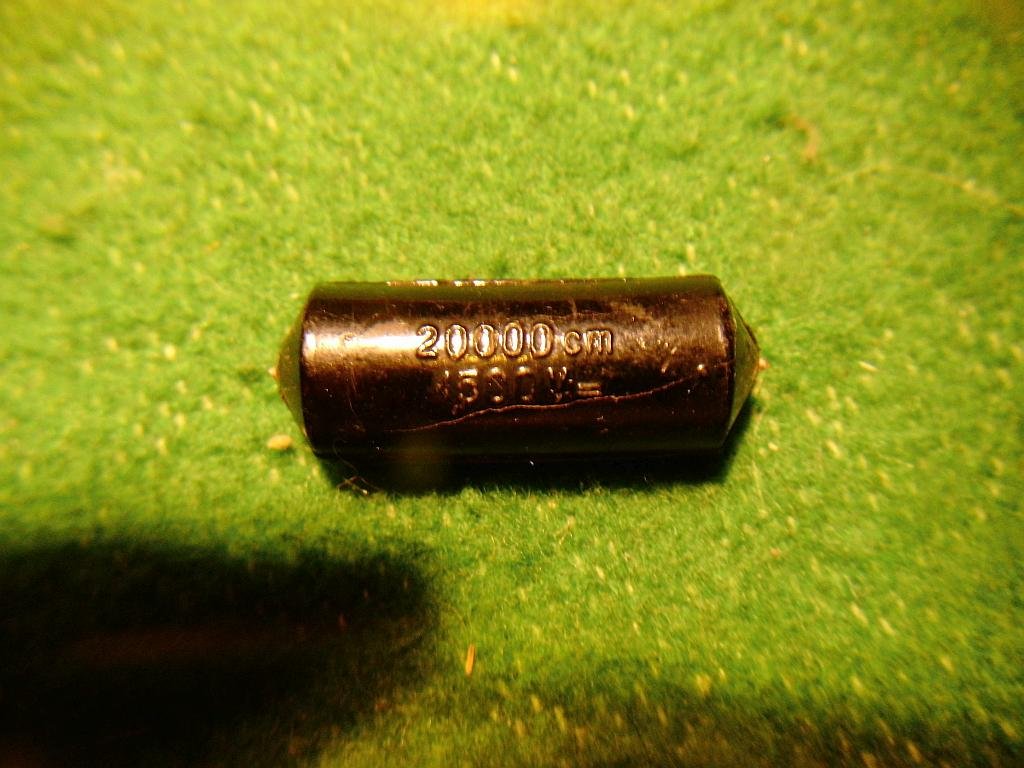

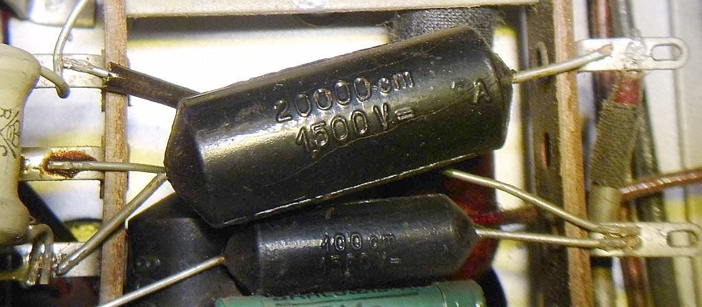

Mal zu Weihnachten was Fachliches- wenn's recht ist. Alte Kondensatoren mit Papier als Dielektrikum sind für die meisten Elektronik- Anwendungen unbrauchbar, und diskussionslos zu tauschen. So ein Kondensator hat im Laufe der Jahrzehnte Luftfeuchtigkeit gezogen, extrem wenig, aber über die Jahrzehnte ausreichend. Unter dem Mikroskop findet man immer eine Eindringstelle für Luftfeuchtigkeit, manchmal ist es bereits das Gehäuse, wenn Luft hindurchdiffundieren kann. Das Isoliermaterial ist Papier, ein organisches Material, auch wenn es ölgetränkt ist, finden extrem langsame Veränderungen statt, wahrscheinlich auch ohne Luftfeuchte, etwa durch organische Säuren. Das geschieht auch mit unbenutzten Kondensatoren !!! Damit ist ein solcher Kondensator kein Kondensator mehr, sondern eine R/ C- Parallelschaltung. Und die ist meist nicht erwünscht, weil sie die Eigenschaften der Schaltung stark ändern kann. Das kann man rechnerisch nachweisen. Im Extremfall werden Bauteile zerstört, wie schon zu lesen, bei Röhren- Koppelkondensatoren. Die Original- Isolationswerte liegen im Gigaohm- Bereich, das schafft wohl kaum ein alter Papierkondensator. Die beschriebenen Reparaturmethoden sind vllt. gar nicht so dumm. Im Radiomuseum.org hatte jemand durch Heiß- Trocknen des reinen Wickels (OHNE Teervergußmasse, ansonsten üble Sauerei !) einen brauchbaren Isolationswiderstand wiederherstellen können. Der Aufwand ist aber enorm, die Haltbarkeit steht in den Sternen, und so etwas dürfte sich nur bei sehr wertvollen, und sehr alten historischen Geräten lohnen, die nur sehr wenige solcher Teile enthalten. Tauschen oder in einem alten Gehäuse einen neuen Kondensator mit Kunstfolie als Dielektrikum einzubauen, ist die bessere Variante, und entspricht genau der Spezifikation, die der Hersteller sicher so absegnen würde. Metallpapier- Blockkondensatoren werden von HiFi- Freaks gelegentlich in niederohmigen Schaltungen von Lautsprecherboxen (Frequenzweichen) verwendet, wegen des Klangs. Ob der Klang so geil ist... mag jeder selbst entscheiden, aber in diesem Fall ist der Einsatz der Oldies durchaus vertretbar, da macht niedriger Isolationswiderstand/ Reststrom i. d. R. nichts aus. Hier einige Infos zum Thema: http://edi.bplaced.net/?Restauration_und_Erhaltung___Teile_unbesehen_wechseln_%3F http://edi.bplaced.net/?Restauration_und_Erhaltung___Die_Grosse_Kondensator-_Kur http://edi.bplaced.net/?Restauration_und_Erhaltung___Restauration_nach_Edi%2C_die_individualisierte_Restauration

Alte Metall/Papier-Kondensatoren etwa in alten Netzfiltern fliegen einem beim Ausprobieren von Geräten wo sowas verbaut ist regelmäßig um die Ohren wenn man den Stecker reinsteckt. Bei den modernen Folienkondensatoren passiert das eigentlich nur, wenn an der Vergussmasse gespart wurde. Bei manchen durchsichtigen Typen sieht man richtig die Risse, die sich darin bilden. Alte DDR-Foilenkondensatoren (wo Kunstoff- und Aluminiumfolien aufgewickelt und die Enden verschweißt wurden) halten praktisch ewig. Von denen ist mir noch nicht einer um die Ohren geflogen.
Edi M. schrieb: > "Es gab dann welche mit einer weißen harten Masse verschlossen. > Und dann die Epoxy vergossen. > Letzteren vertraue ich uneingeschränkt." > > Na klar. WIMA Tropydur- voll vergossen. > DDR- "Gold- Kondenstoren", ebenfalls voll vergossen, schwarzes Epox. Und wir reden hier nicht von MP Wechselstromkondensatoren. Und von unbenutzten. Klar kann jeder C defekt gehen. Ich habe jetzt mal paar Epoxy vergossener aus der Schachtel durchgemessen. Wieviel die MOhm haben, kann ich nicht feststellen. Bei meinem MM ist bei 100MOhm schluß. Man kann auch Panik verbreiten.

Die Vergußkappen machen sich schon selbst ab- im Betrieb. Bild "Ohrenkondi"- die berüchtigen Entstörkondensatoren an Netzeingängen. Hier eine kleine Geschichte, was so ein Kondensator, wie der gezeigte, sonst noch anrichten kann. http://edi.bplaced.net/?Lustiges%2C_Schoenes%2C_Nachdenkliches___Der_Kondensator-_ein_Sommermaerchen

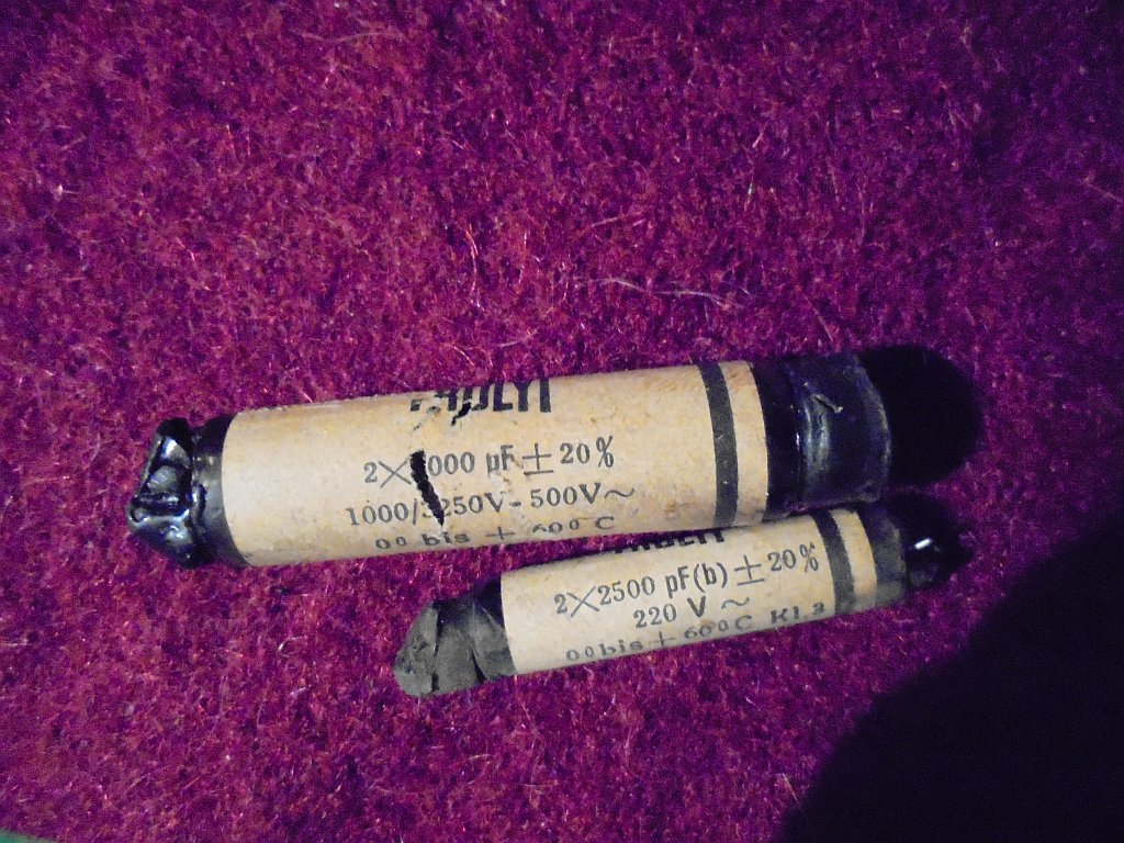

Edi M. schrieb: > Hier eine kleine Geschichte, was so ein Kondensator, wie der > gezeigte, anrichten kann. > > http://edi.bplaced.net/?Lustiges%2C_Schoenes%2C_Nachdenkliches___Der_Kondensator-_ein_Sommermaerchen Sehr geil!

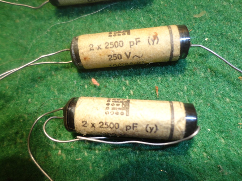

Diese Teile stammen aus einem sehr alten, jedoch super erhaltenem Gerät, das beim Kauf einwandfrei funktionierte, und dessen Kondensatoren auf den ersten Blick top aussahen. Nach längerer Spielzeit ließ Tonqualität und Leistung nach. Eine Messung zeigte sofort niedrige Isolationswiderstände. Ersterer ist ein Koppelkondensator- Papierkondensator, einst hermetisch dicht eingegossen in ein Duroplast- Material- besser sollte es kaum gehen. Deutlich in der Vergrößerung ein Riß zu sehen. In dem betreffenden Gerät waren mehrere Kondensatoren dieser Bauart. (Foto 2: Der Hersteller hatte Vertrauen: Die Bauteile waren nicht gelötet, sondern punktgeschweißt !) Etliche hatten Risse. Andere waren optisch im Bestzustand, jedoch meßmäßig bereits Schrott. http://edi.bplaced.net/?Restaurationsberichte___Restauration_Telefunken_Spitzensuper_D860WK_von_1939 http://edi.bplaced.net/?Radiohoeren-_Empfangsberichte-_Videos___11-2018-Telefunken_D860WK
Bearbeitet durch User
Wieso reißt denn dieses Plastikzeug, wenn es weder mechanisch noch thermisch besonders beansprucht wird? Alter ist doch keine Entschuldigung?
In Röhrenradios wurde es auch schon mal heiß, und die Kondensatoren wurden bei engem Aufbau mit geheizt. Dass nach erst 70 Jahren da schon manche ausfallen..also Sachen gibts - nahezu unglaublich!

> Im Foto eine Handvoll Kondensatoren us meiner RFT- Werkstattzeit
Die Dinger meinte ich oben. Es gibt auch komplette Netzfilter in
Alu-Röhrchen, die beiderseits mit Teer vergossen sind. Wenn man den
Stecker reinsteckt, ist eine Seite danach offen und man steht im
Dunkeln. Wohl der beste Fall von ungeplanter Obsoleszenz, der die
Vorlage für geplante Obsoleszenz wurde.
