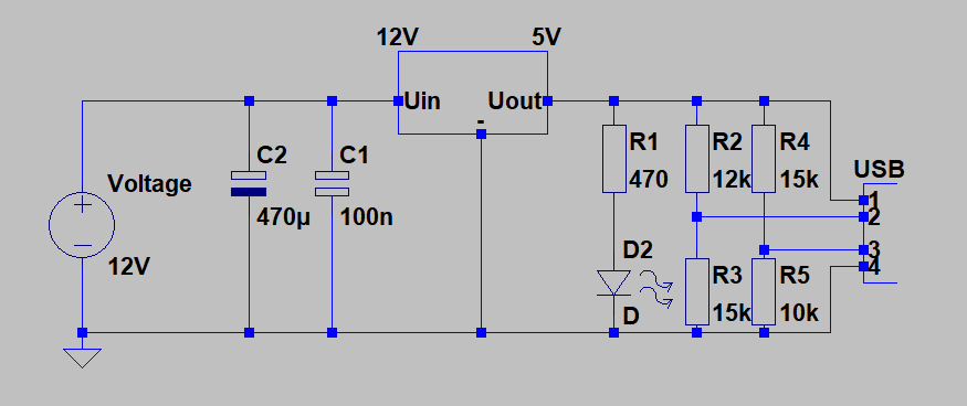

Frage: Wie kann man die Datenpins bei USB2.0 ohne µC ansteuern
ich habe mit meinem Kollegen eine Schaltung zum Laden eines Smartphone
über einen USB-Adapter entwickelt. Leider haben wir das Problem, dass
bei Anschluss des Smartphone die Spannung von 5V auf ca. 1-2V
zusammenbricht.
Wir vermuten, dass das Problem an den Datenpins liegt. Wir sind uns sehr
unsicher wie man die Kommunikation mit dem Smartphone durchführt.
Beiliegend findet ihr unsere anschauliche Schaltung. Hoffe uns kann
jemand helfen.
Danke im voraus!

also so weit ich weiß werden die Datenleitungen einfach verbunden.
Und welcher Regler kommt genau zum Einsatz ?
Ein 7805 ist nur bedingt geeignet da er nur 1-1,5A kann und eine sehr
große Kühlung dabei braucht.

Achja als spannungsregler verwenden wir einen step down dc-dc wandler
von traco-power der liefert 1A. Und wenn ich meine Datenleitungen
sozusagen einfach kurzschließe funktioniert das Laden des Smartphones?
von DAVID B. (bastler-david)
Die Datenleitungen werden eigentlich lich immer kurzgeschlossen beim
laden.
Gibt sogar kabel welche die brücke schon im Stecker haben.
Bedenke aber je nach handy sind auch mal 1,5-2 A Ladestrom möglich und
das muss dein Regler auf dauer auch halten können.

Nach USB-Spec werden für ein dediziertes Ladegerät D+ und D- über einen
200 Ohm Widerstand verbunden. Das lässt die meisten Smartphones dann mit
1A laden (Kurzschluss geht aber auch, so wird es auch meistens gemacht).
Samsung, Apple etc. haben eigene Beschaltungen um mit mehr "Dampf" zu
laden (siehe z.B. http://obddiag.net/usb-power.html )
Evtl. sorgt deine Beschaltung dafür dass das Handy mit 2A laden will,
aber dann der Überstromschutz zuschlägt.

Ok, ich danke dir! Wir haben auch schon eine Vermutung hinter dem DC-DC
Wandler gehabt, der gleiche nur mit 2A ist bereits bestellt, hoffe es
funktioniert dann.

Mit einen poti (500 ohm) könnte man die ladeleistung sogar vilich
einstellen.

> Und wenn ich meine Datenleitungen sozusagen einfach kurzschließe
würde ich lassen ;-)
> Leider haben wir das Problem, dass bei Anschluss des Smartphone die
> Spannung von 5V auf ca. 1-2V zusammenbricht.
Dann vermute ich mal, dass dein Telefon mehr als die 1,0A haben möchte
und der DC-DC die Spannung runterregelt, bis nur max. 1,0A fließen.
Zweite Möglichkeit: der DC-DC geht in die thermische Degradation.

Rein zur Vorsicht bitte über Weihnachten die USB Power Spezifikation 2.0
durchlesen und verstehen.
Das Verhalten eures Ladegerät ggü. USB Teilnehmer ist hier erklärt.
Die Automobilindustrie nutzt hier fertige Ladechips, die D+/D- auswerten
bzw weitere Kanäle für bis zu 100W über USB 3.x nutzen.
Microchip, Cypress sind die üblichen Verdächtigen.
